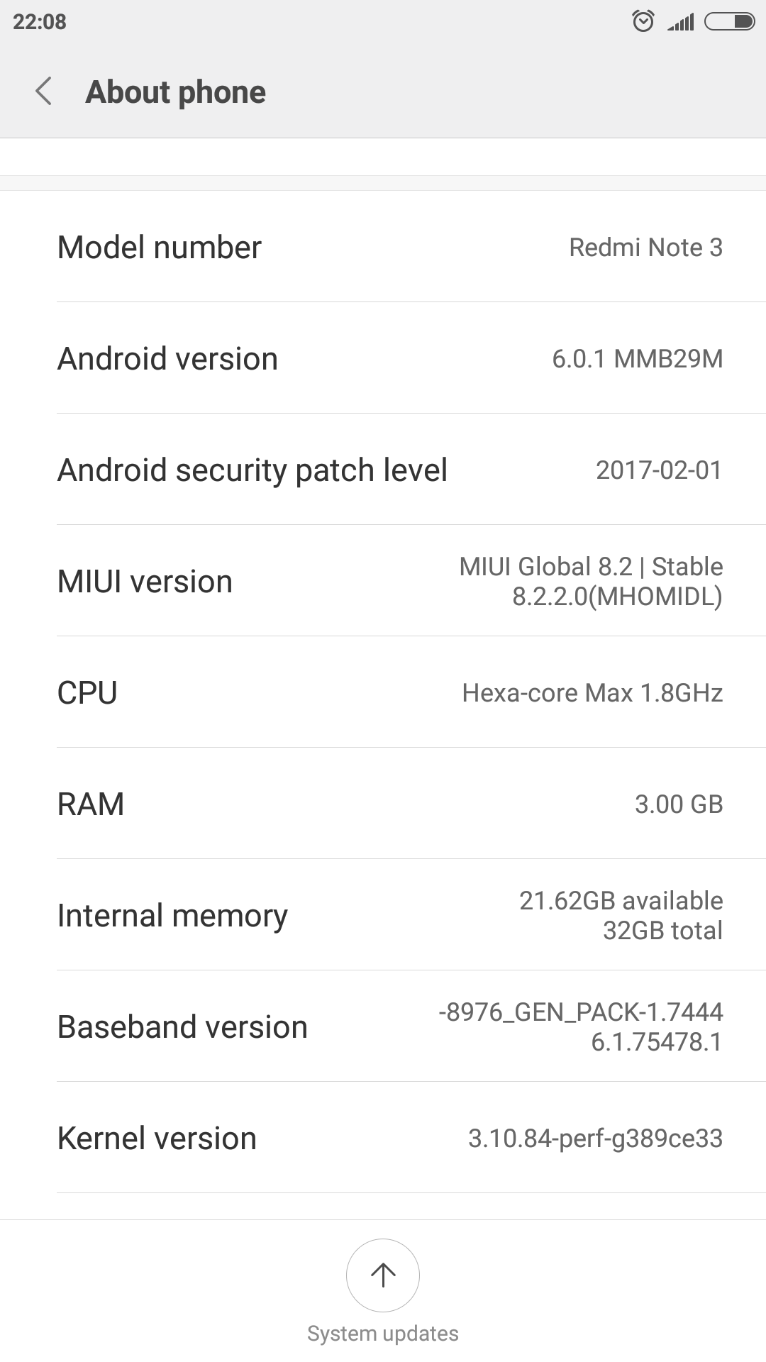

    Καλησπέρα στην ομάδα.Εδώ και 4 μέρες το κινητό μου δεν υποστηρίζει τα ακουστικά μου.Δοκίμασα καινούργια ακουστικά αλλά τίποτα.Μήπως γνωρίζετε εάν είναι πρόβλημα συσκευής ή κάποιο bug της ρομ? Ευχαριστώ εκ των προτέρων.

    Πάτησε μερικές φορές πάνω στο Kernel version και θα σε βάλει μέσα στο μενού με τα διαγνωστικά της συσκευής. Τρέξε τα αντίστοιχα διαγνωστικά σχετικά με τα ακουστικά που θα βρείς εκεί.
  • Καλημέρα.Χρησιμοποίησα τα διαγνωστικά αλλά πέραν από plug in/out που ήταν σωστά,δεν βρήκα κάτι άλλο,εξακολουθεί να είναι αλλοιωμένος ο ήχος συν ότι τα ακουστικά δεν τα βρίσκει πέραν απ'την στιγμή του τεστ.
