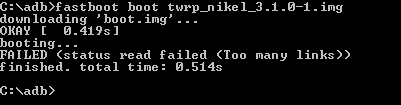

Μπορει να μου βρει καποιος το λινκ για την twrp του κινητου καθως δεν βρισκω εγω , ευχαριστω εκ των προτερων
Help twrp redmi note 4 [SOLVED]
- Ολοκληρώθηκε
Το βρήκες ? Κάνε αναζήτηση στο φόρουμ με τον όρο TWRP
Δες εδώ => TWRP 3.1.X.X για συσκευές XIAOMI για το νέο TWRP. H διαδικασία εγκατάστασης περιγράφεται στην πρώτη σελίδα.

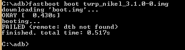

Το θεμα ειναι οτι και σε αυτες τις οδηγιες λεει να μπεις στο παλιο twrp , που το κινητο μου δεν εχει ή τουλαχιστον δεν μπορω να μπω
@anestis619 Τελικά ξεκλείδωσες το κινητό σου; Γιατί αν δεν το έχεις ξεκλειδώσει ακόμη, δεν προχωράς με τη σειρά.
Δεν έχεις το nikel αλλά το mido προφανώς σύμφωνα με εδώ => Λάθος αγορα του Xiaomi redmi note 4!
Έχεις ξεκλειδώσει τον bootloader; Επίσης πας να φλασάρεις λάθος TWRP!!
