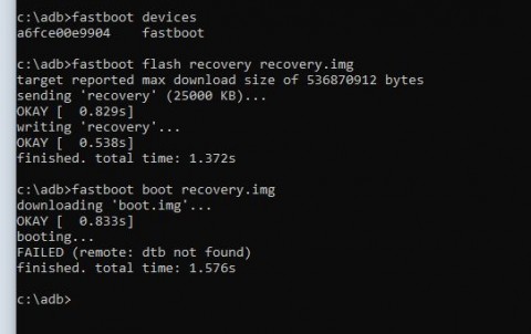

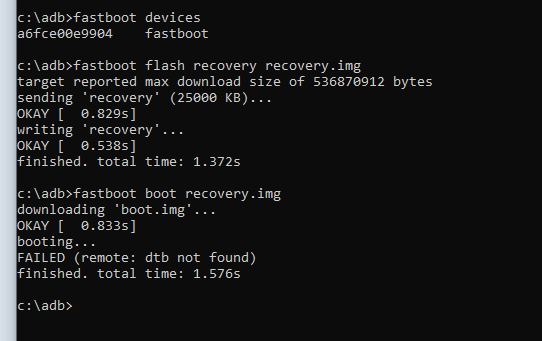

Βάζουμε το κινητό μας σε fastboot mode με την εντολή
adb reboot bootloader
Στην περίπτωση που μας βγάλει bootloader is disabled κλείνουμε το κινητό και το βάζουμε χειροκίνητα σε fastboot mode με volume -(κάτω) & power.
Δίνουμε την εντολή fastboot devices για να δούμε αν και εδώ αναγνωρίζεται σωστά..
Θα πάρουμε ότι και πριν... έναν κωδικό και το fastboot δίπλα..

Το μετονομάζουμε σε recovery και το αντιγράφουμε μέσα στο φάκελο adb.
Συνεχίζουμε με την εγκατάσταση του αρχείου που μόλις αντιγράψαμε..
Δίνουμε:
Δίνουμε:
fastboot flash recovery recovery.img
και βλέπουμε να ολοκληρώνεται..
Επόμενη κίνηση μας είναι να μπούμε στο twrp..
Μπορούμε να το κάνουμε με την παρακάτω εντολή
fastboot boot recovery.img
Περιμένουμε 5-10 δευτερόλεπτα για να μπει..
Αν δούμε ότι υπάρχει πρόβλημα και δεν μπαίνει μπορούμε να κρατήσουμε το power μέχρι να σβήσει το κινητό
και αμέσως να πατήσουμε και να κρατήσουμε το VOL + για να μπει..
