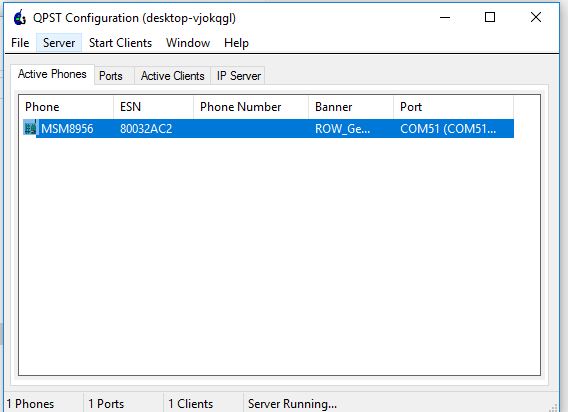

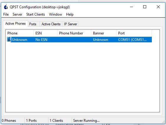

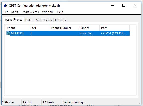

Καλησπερα, Εχω παρει ενα redmi note 3 pro (kenzo) και ξεκινησα να του κανω τη διαδικασια να του βαλω το lineage os που ειναι πιο κοντα στα γουστα μου... Εχω εμπειρια αλλα αυτη δεν φανηκε στην ολη διαδικασια. Το κινητο brickarε και αυτη τη στιγμη το εχω επαναφαρει με εκδοση Miui global stable 7.2.5.0(LHOMIDA) και δεν εχω baseband (imei, mac address) κτλ. Με qpst προσπαθω να του βαλω imei αλλα η πορτα που ειναι το κινητο κανει reconnect συνεχεια σε 2 states και ενα state σαν να ειναι εκτος πορτας. Οποτε δεν μπορω να κανω backup και να συνεχισω την διαδικασια (safe).
Το ιστορικο ειναι: official ξεκλειδωμα bootloader, unlock bootloader με miunlock, περασμα με official twrp 3.1.1.0,περασμα super su latest stable,δεν περασα το lazyflasher, no back up! (ειμαι για ολα σιγουρος), περasma firmware 7.5.11 γιατι δεν με αφηνε να περασω την lineage os. Περασμα lineage os +opengapps. Κινητο σε bootloop για κανα 30 λεπτο. 2-3 reboots, παλι bootloops. Περασα αλλη rom παλι bootloops. Μετα απο πολη ωρα και διαγραφη ολων εκτος απο Internal memory Πηγα να περασω μεσω recovery official miui δεν θυμαμαι εκδοση, chinese developer νομιζω και μαλλον με πιο παλιο firmware. εκει δεν ειχα προφανος twrp και το κινητο stuckare στο mi logo. Καταφερα να περασω μια εκδοση Miui με miflash η οποια δεν μπορουσα να εχω ουτε τοπικο network ουτε wan, dεν εβλεπε την sim. Ξανα διαδικασια unlock,root,twrp και softbrick στο περασμα supersu, Προβλημα με miflash Να περασω rom Μεχρι που τα καταφερα με αυτη που ειμαι τωρα. Εχω περασει supersu (beta latest), δλδ ειμαι rooted και ειμαι στο βημα που δεν μπορω να προχωρησω.
Μια βοηθεια, μια σκεψη... Εχω φαει 15 ωρες πανω στο κινητο. Ευχαριστω
