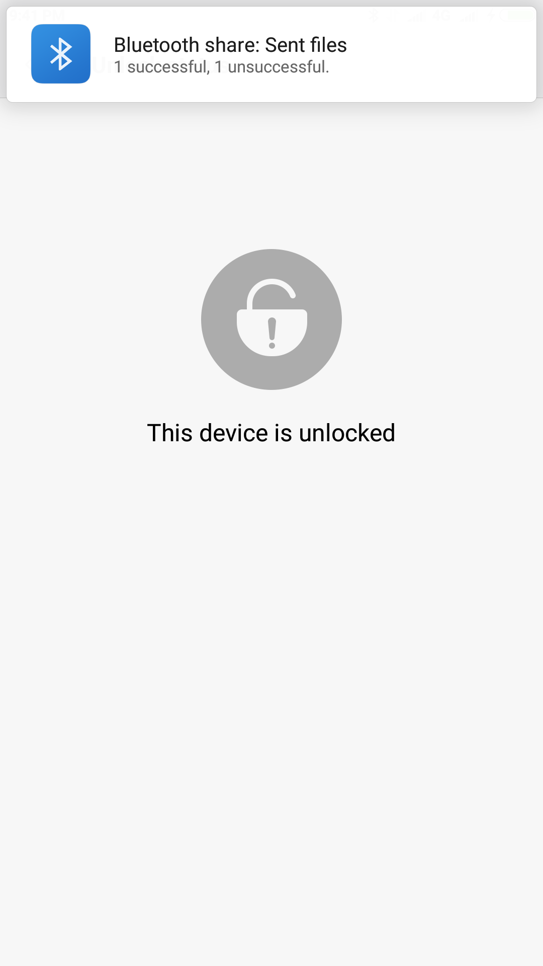

Για να τον ακολουθήσουμε θα πρέπει να έχουμε ξεκλειδώσει bootloader
Αν δεν το έχεις κάνει διάβασε εδώ "Ξεκλείδωμα Bootloader"
Αν είμαστε σίγουροι ότι το κινητό είναι ξεκλείδωτο με official τρόπο μπορούμε να συνεχίσουμε.
Πρώτα απ όλα θα ξεκινήσουμε με έναν έλεγχο bootloader
Πως τσεκάρουμε αν ο bootloader είναι κλειδωμένος ή ξεκλείδωτος - Διάφοροι Οδηγοί - Xiaomi-Miui.gr

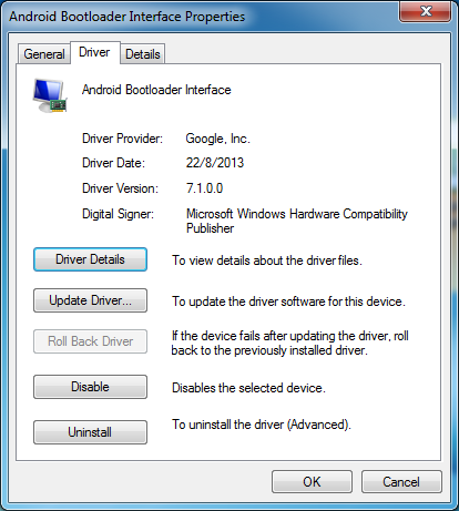

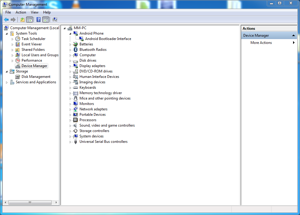

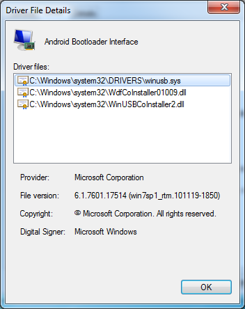

Θα πρέπει να έχουμε εγκαταστήσει στον υπολογιστή μας drivers.
Κατεβάζουμε το MiPcSuite και το Miflash και τα κάνουμε εγκατάσταση.

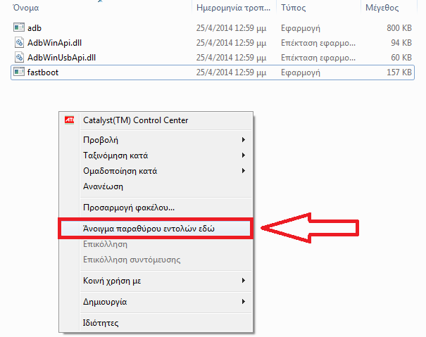

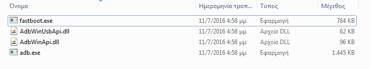

Αποσυμπιέζουμε το adb.zip κάπου στον υπολογιστή μας..
Ανοίγουμε τον φάκελο και θα πρέπει να δούμε κάτι τέτοιο μέσα.
Κάνουμε με κρατημένο το shift δεξί κλικ σε ένα κενό σημείο στον φάκελο που ήδη είμαστε και θα ανοίξει το παρακάτω "παράθυρο
θα επιλέξουμε το "άνοιγμα παραθύρου εντολών εδώ" και θα ανοίξει το command prompt...

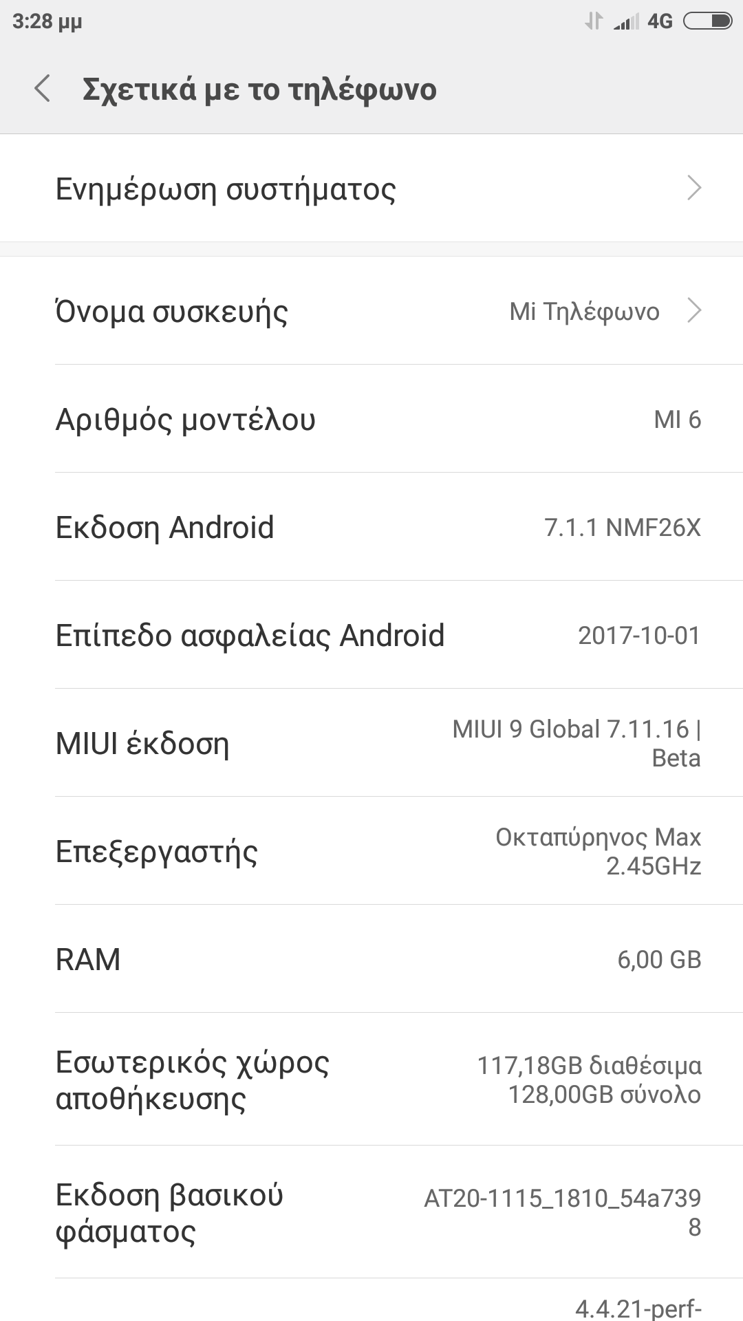

Settings (Ρυθμίσεις) => Additional Settings (Πρόσθετες ρυθμίσεις) => Developer options (Επιλ. για προγραμματιστές) και να ενεργοποιήσουμε το USB Debugging (Εντοπισμός σφαλμάτων USB)
Αν δεν βρίσκουμε την επιλογή developer options πάμε Ρυθμίσεις/σχετικά με το τηλέφωνο και "χτυπάμε" πολλές φορές πάνω στο "έκδοση Miui"

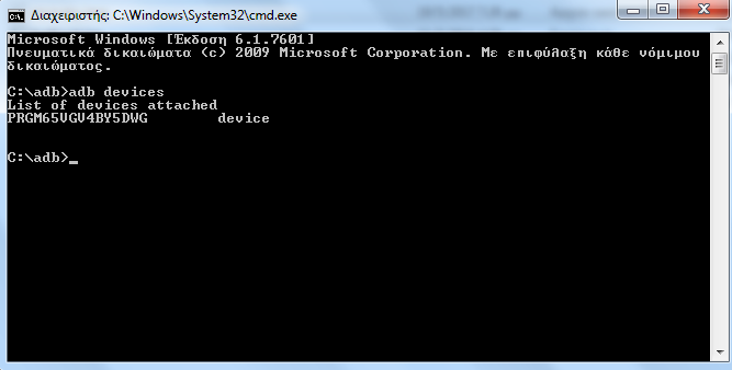

Πάμε στην γραμμή εντολών που ανοίξαμε και δίνουμε
adb devices για να δούμε αν το κινητό μας αναγνωρίζεσαι σωστά...
Προσοχή εδώ.. στο κινητό πολύ πιθανόν να βγει ένα μήνυμα για την σύνδεση με τον υπολογιστή
Εμείς θα κάνουμε κλικ στο always allow.. .και οκ
Αν έχει συνδεθεί σωστά το κινητό και όλα είναι εντάξει μετά την εντολή adb devices θα δούμε κάτι τέτοιο
Αν δούμε δίπλα στον κωδικό το όνομα device είμαστε εντάξει και μπορούμε να συνεχίσουμε...

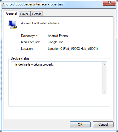

fastboot devices
για να δούμε αν και εδώ αναγνωρίζεται σωστά..Θα πάρουμε ότι και πριν... έναν κωδικό και το fastboot δίπλα..

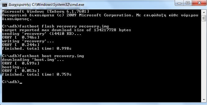

Συνεχίζουμε με την εγκατάσταση του αρχείου που μόλις αντιγράψαμε..

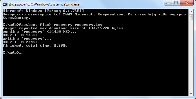

Δίνουμε
fastboot flash recovery recovery.img
και βλέπουμε να ολοκληρώνεται..

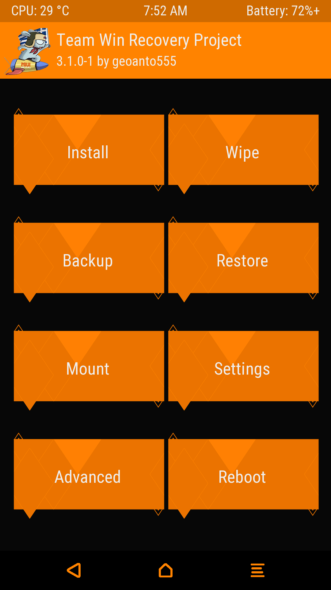

Επόμενη κίνηση μας είναι να μπούμε στο twrp..
Μπορούμε να το κάνουμε με την παρακάτω εντολή
fastboot boot recovery.img
Περιμένουμε 5-10 δευτερόλεπτα για να μπει..
Αν δούμε ότι υπάρχει πρόβλημα και δεν μπαίνει μπορούμε να κρατήσουμε το power μέχρι να σβήσει το κινητό
και αμέσως να πατήσουμε και να κρατήσουμε το VOL + για να μπει..

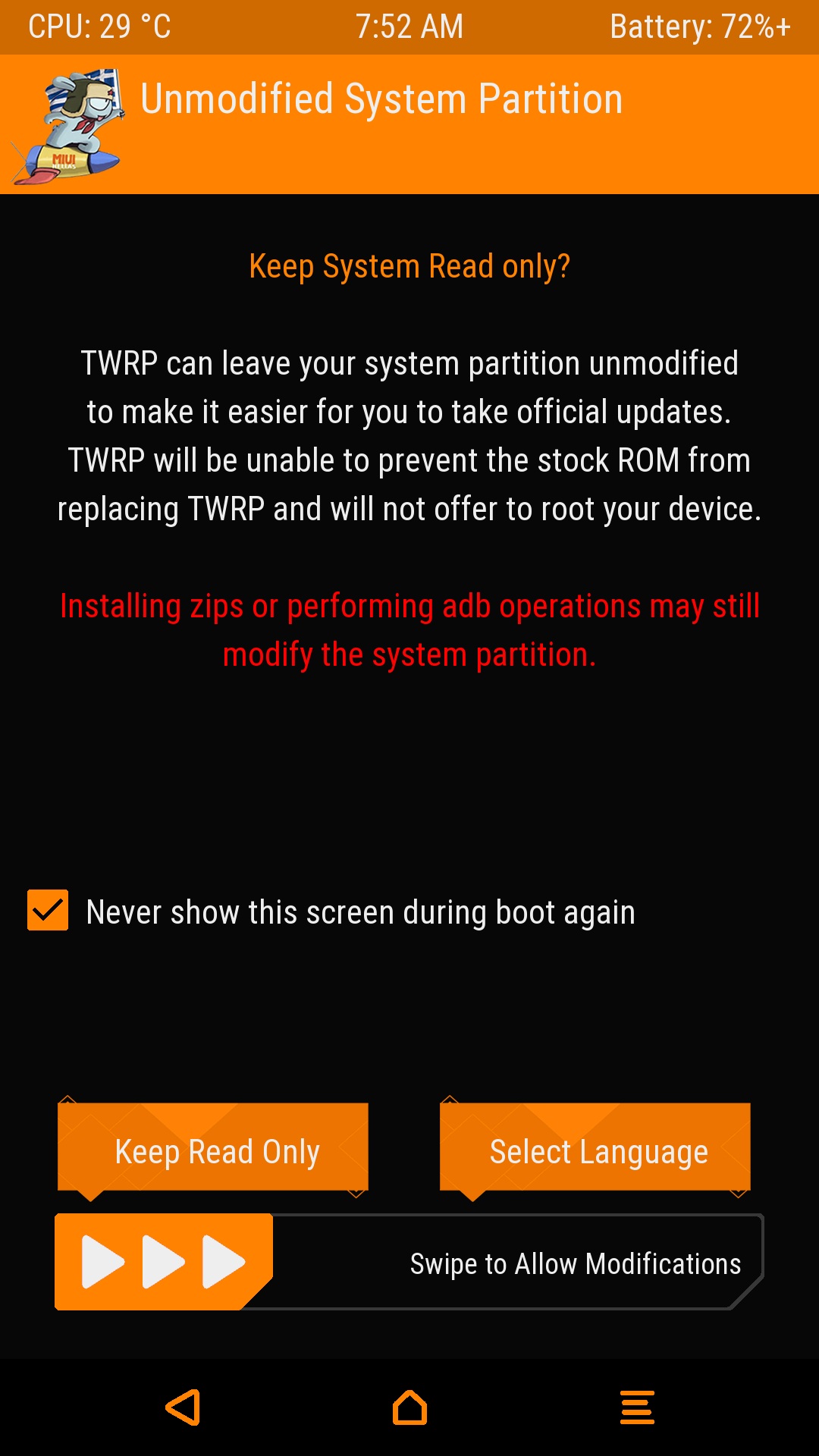

Είσοδος πρώτη φορά στο TWRP.
Αν μας βγάλει το συγκεκριμένο μήνυμα πατάμε
κλικ στο Never show this ... & Swipe to allow modification..

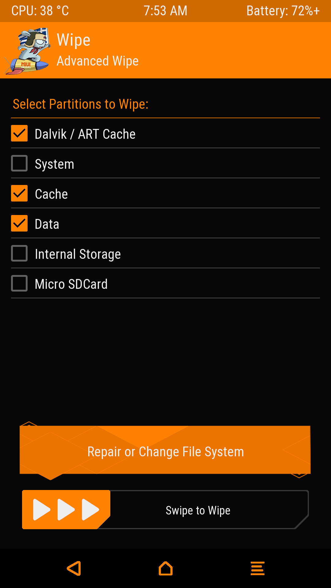

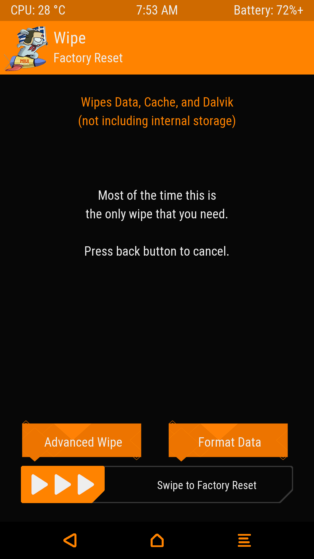

Επόμενο βήμα είναι να καθαρίσουμε το προηγούμενο λογισμικό από σκουπίδια και διάφορα.
Θα μπούμε στο menu wipe/advanced wipe/τικ σε dalvik art cache,cache,data και swipe to wipe..
ΠΡΟΣΟΧΗ !! Αν για οποιοδήποτε λόγο το TWRP σας ζητάει κωδικό για να ξεκλειδώσει την συσκευή ή βλέπει δεν βλέπει καθόλου τον εσωτερικό χώρο της συσκευής, τότε θα πρέπει να προχωρήσετε σε Format DATA της συσκευής σας και Reboot και πάλι στο TWRP ώστε να μπορέσετε να προχωρήσετε.
Σε μερικά δευτερόλεπτα θα τελειώσει και θα γράψει done στο κέντρο της οθόνης μας

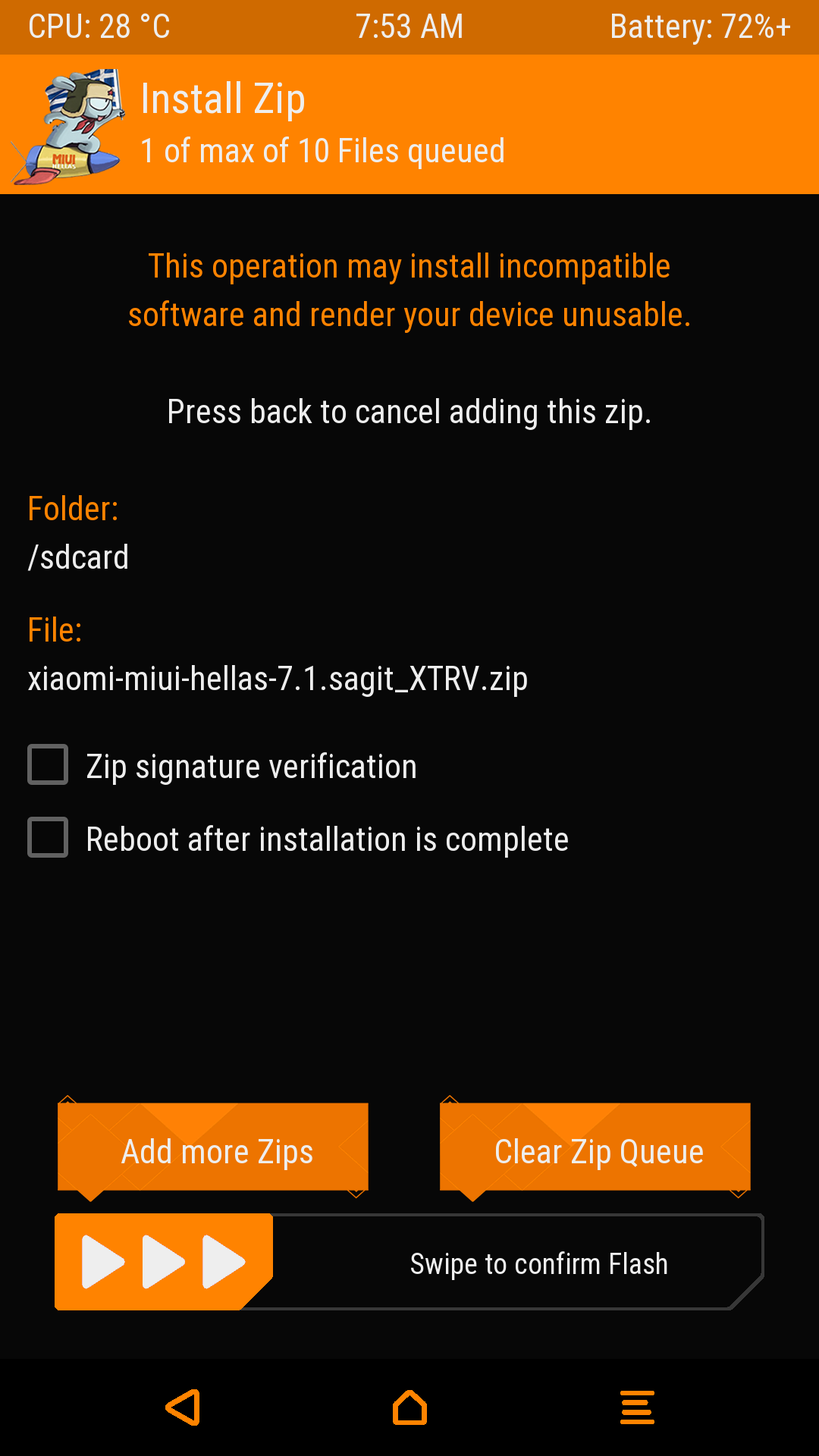

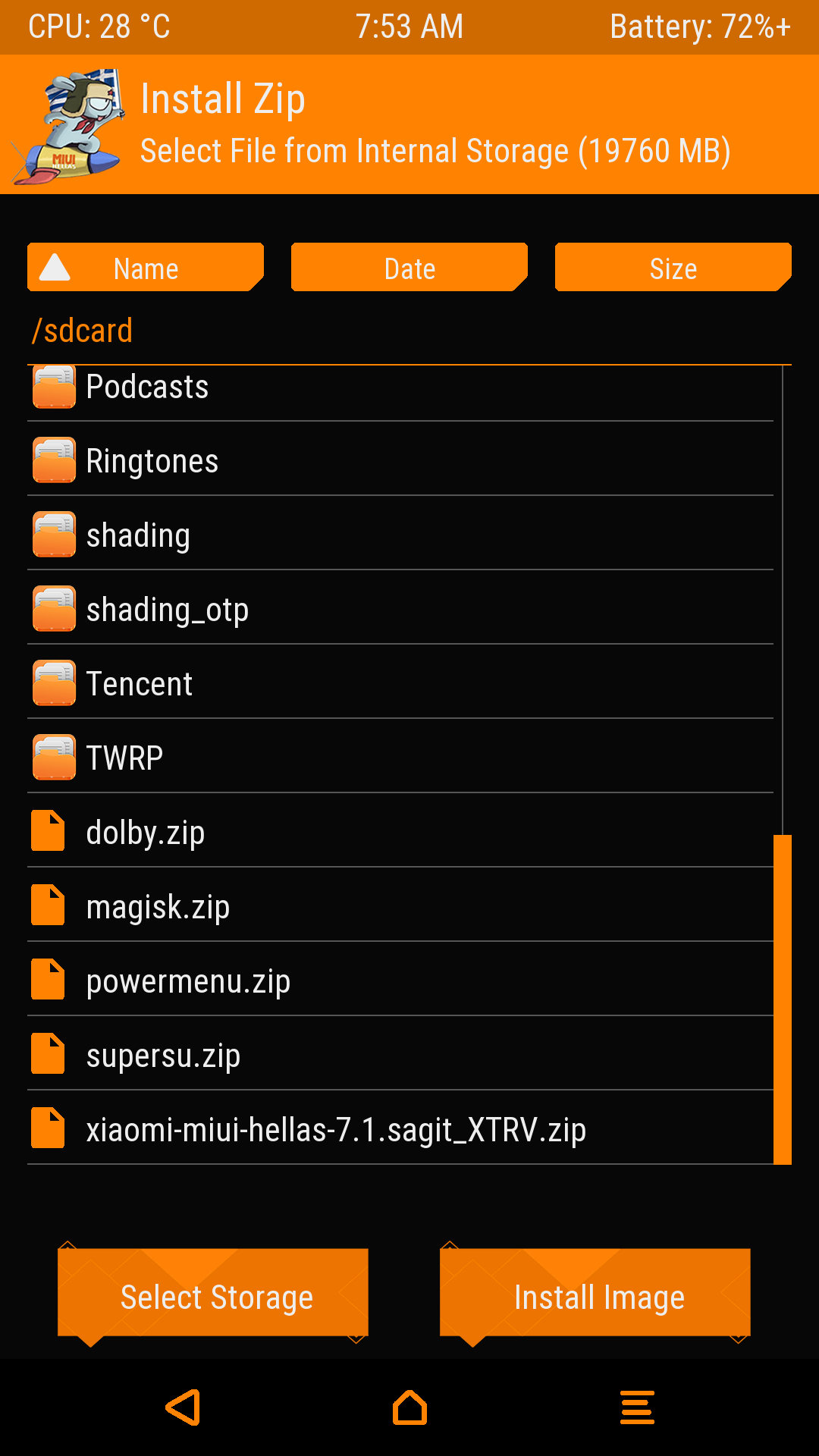

Εμείς με το κάτω αριστερό βελάκι θα γυρίσουμε πίσω-πίσω μέχρι να δούμε το install πάνω αριστερά.
Θα μπούμε μέσα.. θα επιλέξουμε την ρομ και θα κάνουμε κλικ swipe to confirm flash

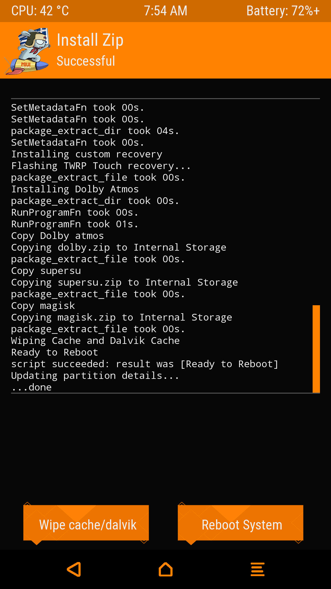

Όταν τελειώσει (με το καλό) θα μας βγάλει 2 επιλογές στο κάτω μέρος της οθόνης μας.
Επιλέγουμε reboot system και χαλαρώνουμε περιμένοντας να ανοίξει το κινητό μας.

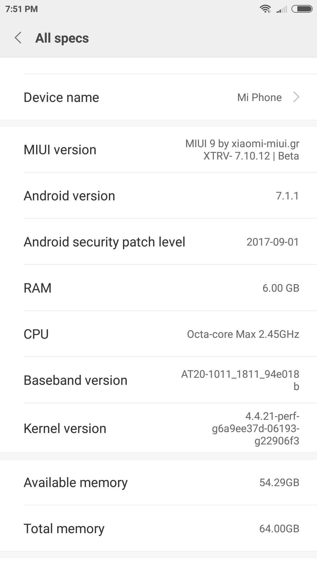

Το πρώτο boot μπορεί να πάρει αρκετό χρόνο μην σας ανησυχεί αυτό..Ίσως και 15 λεπτά....
