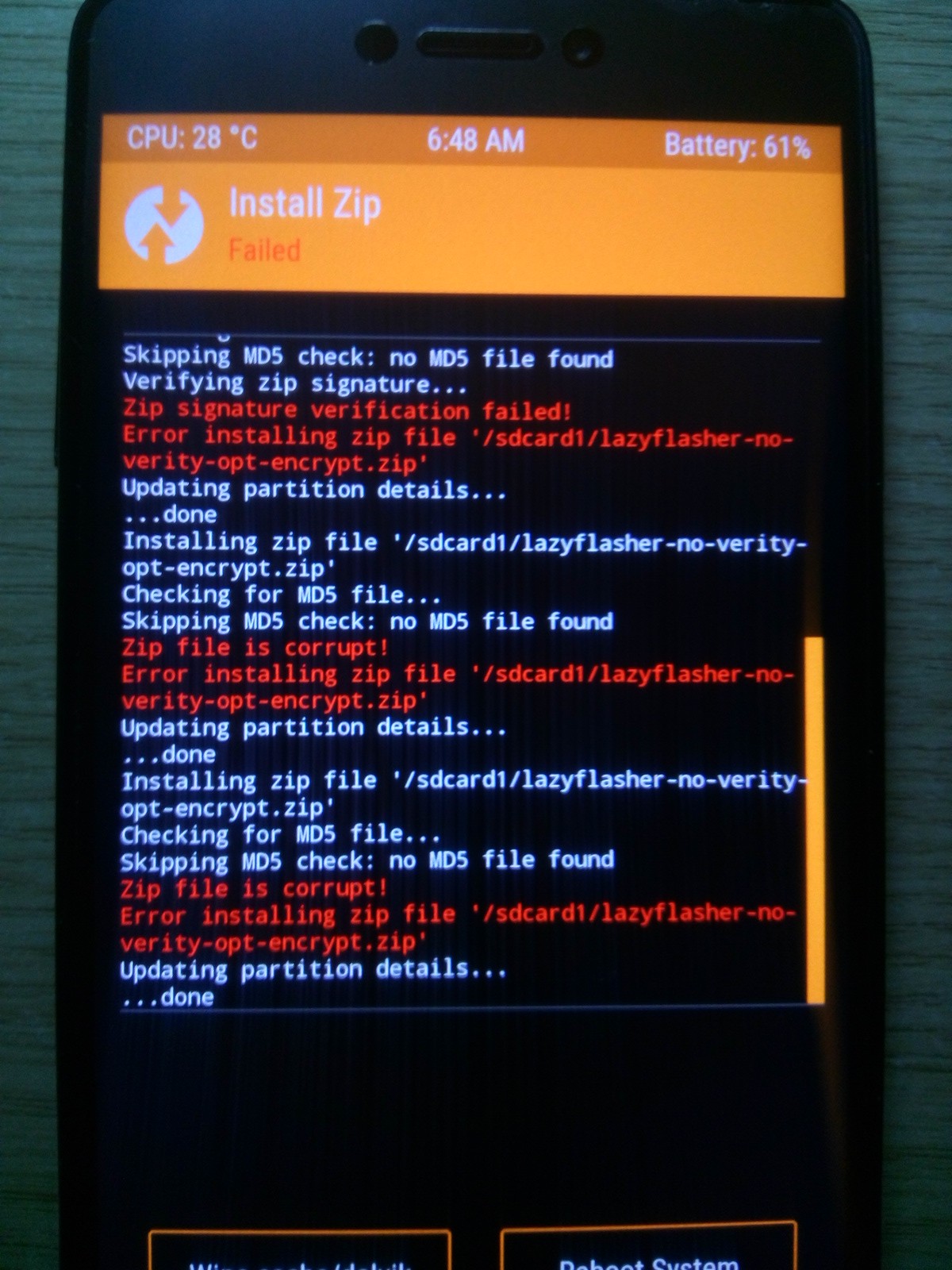

Όταν βάζεις twrp, είτε βάζεις απευθείας την ελληνική, είτε τροποποιείς το Boot image ώστε να μπορέσεις να έχεις Official με twrp. Αυτό βέβαια δεν είναι πάντα εφικτό όπως στην περίπτωση του mido. Για να μην σε μπερδεύω, μπες πάλι σε twrp recovery, πέρασε μέσα στο κινητό σου την ελληνική rom και φλασαρε την. Ούτως ή άλλως έχεις ήδη κάνει factory reset οπότε έχεις ήδη χάσει εφαρμογές και ρυθμίσεις, οπότε θα πρέπει να στήσεις το κινητό από την αρχή.
Πριν κάνεις τα παραπάνω, μπες σε twrp και φλασαρε lazy flasher. Αν δεν το έχεις στην internal βάλτο σε κάρτα μνήμης.

βασικα ηθελα να μεινω με την official προς το παρον αλλα να εχει το twrp εγκατεστημενο για μελοντικη χρηση. Μαλλον το twrp και η official δε δουλευουν παρεα ε;
Τι ακριβως κανει το lazy flasher; Που θα μου χρειαστει?
Φλάσαρε το lazyflasher-no-verity-opt-encrypt.zip πρώτα για να ανοίξει το κινητό σου και μετά πάλι από recovery φλάσαρε το MTP Fixer all devices για να μπορείς να το συνδέσεις στο pc σου.

2. Το mido έχεις ούτως η άλλως. Αν στο πίσω μέρος της συσκευασίας του κινητού γράφει 2016101, πρόκειται για το Redmi Note 4x και αν γράφει 2016102 πρόκειται για το Redmi Note 4 Qualcomm Global Version. Οι Global ROMs είναι ίδιες και για τα δυο κινητά οπότε μην σε αγχώνει.
Τώρα όμως γιατί να φλασάρεις ROM αφού έχεις ήδη την Global Stable μέσα; Φλάσαρε αυτά που σου είπε ο @vaskef69 μέσω twrp και δες αν μπεις στο σύστημα μετά. -
