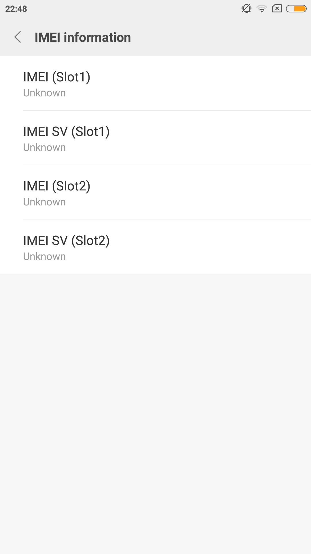

Redmi Note 4 - Απώλεια ΙΜΕΙ [SOLVED]
- Διορθώθηκε

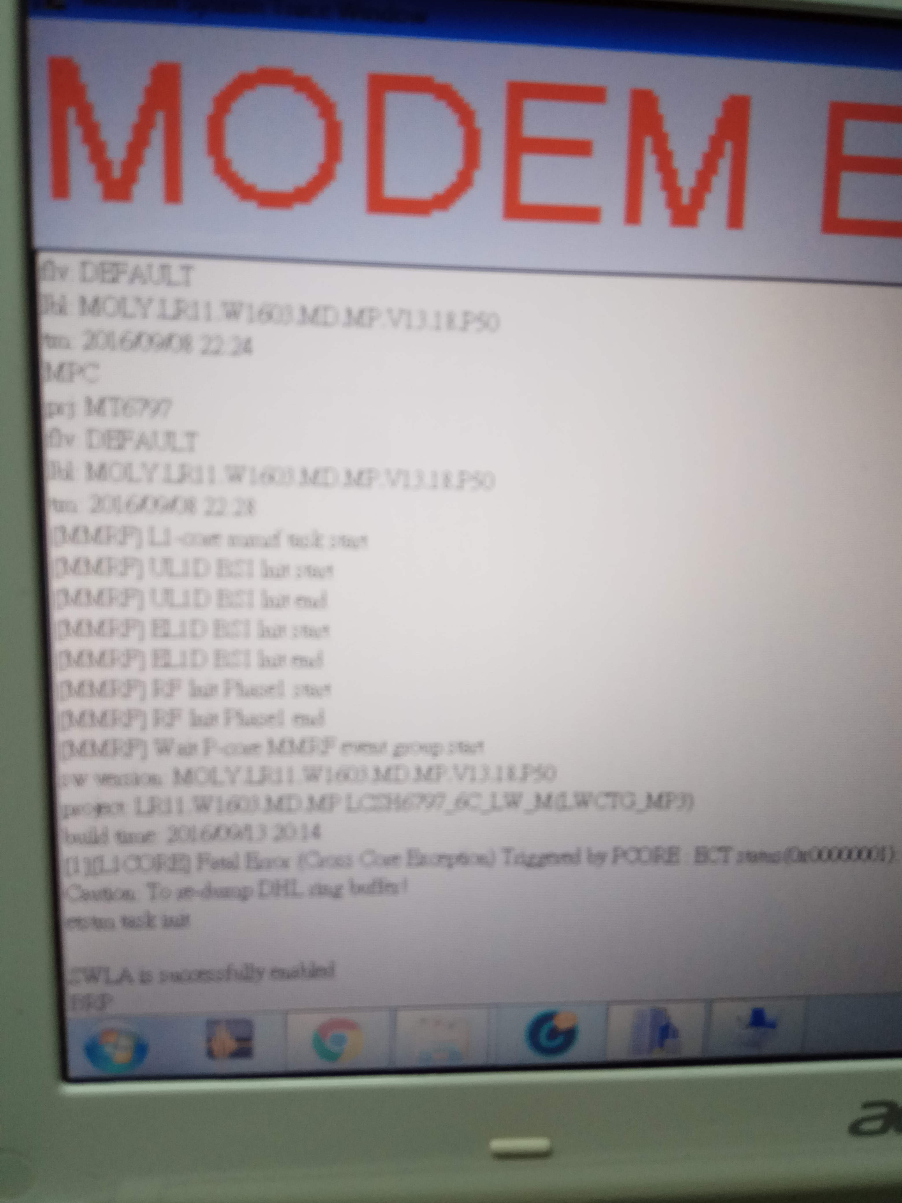

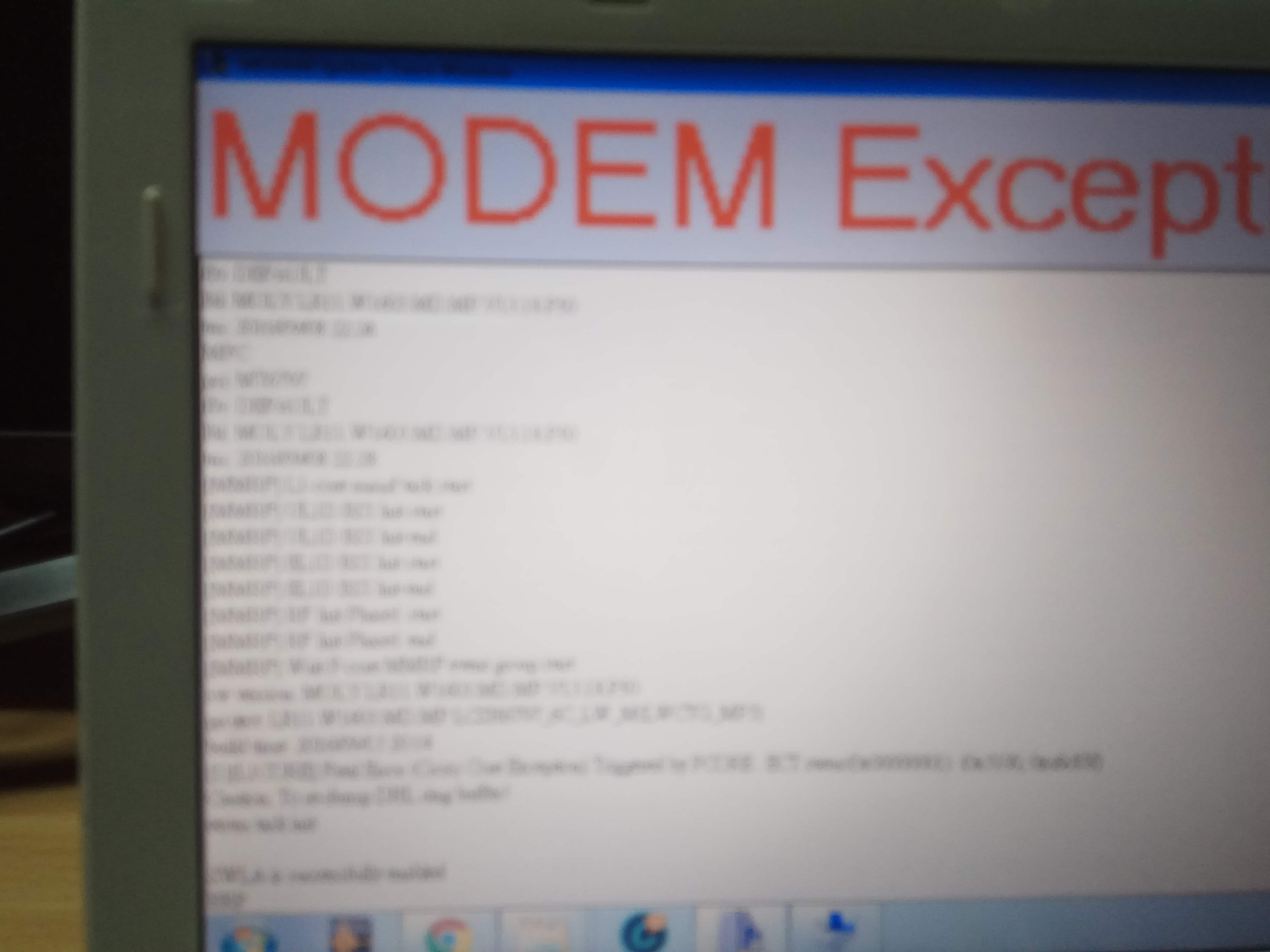

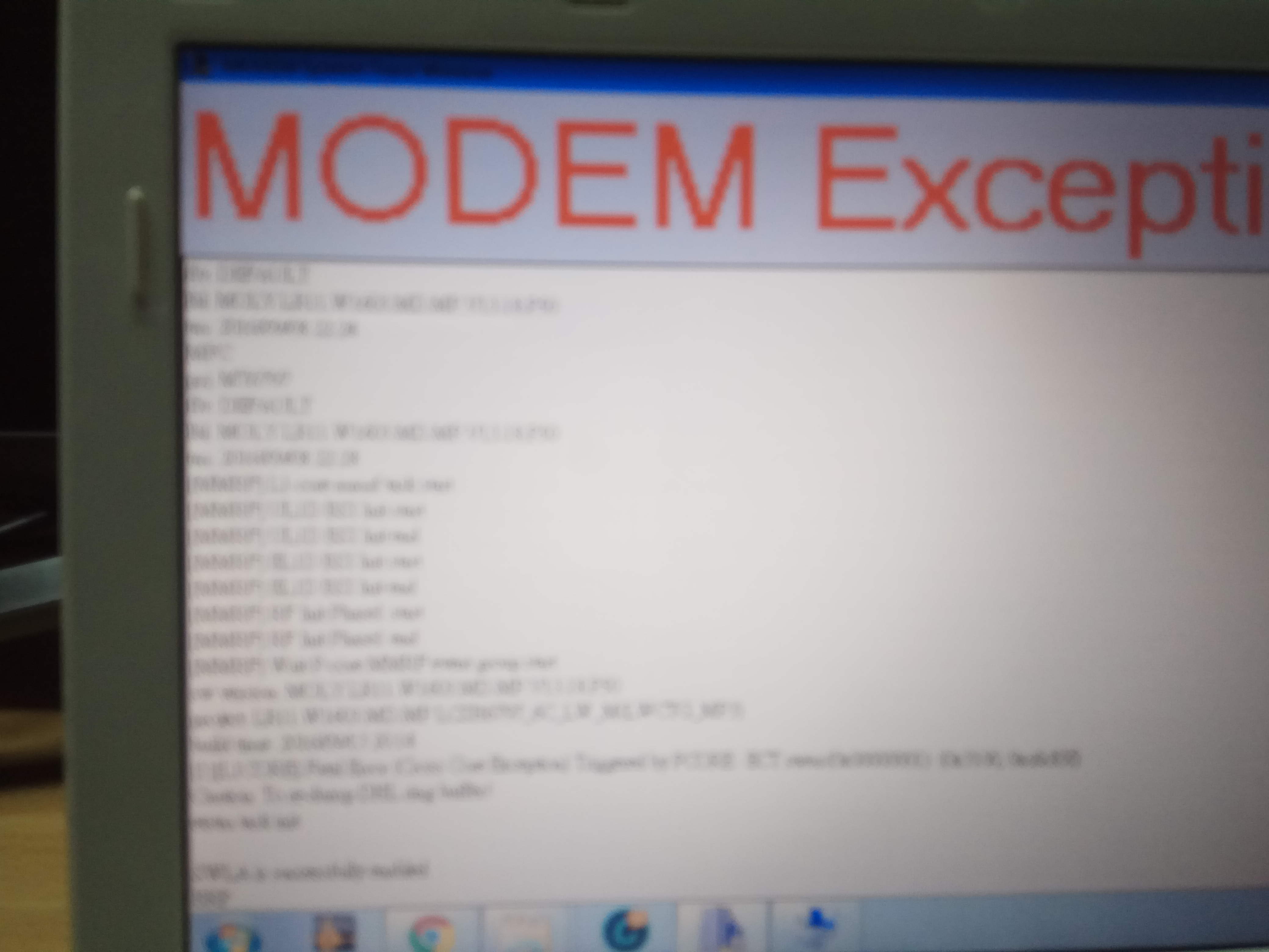

ναι αλλα δυστηχως μου βγαζει modem expecion....κατι τετοιο και δεν μου δουλευει
οχι δεν εχω παρει...περασα global απο mi.com.... αλλα τιποτα και factory reset εκανα και παλι τιποτα...
Αν έκανες factory reset, μάλλον τα έχεις σβήσει όλα, οπότε δοκίμασε να περάσεις την παλιά Global fastboot rom 8.0.4.0.
Θα βρεις όλα τα αρχεία εδώ ---> Unbrick_Pack_Nikel.rar -
ευχαριστω θα δοκισω και ευχομαι να βρω ακρη....
=============== Μαι 27th 2017, 7:33pm ===============

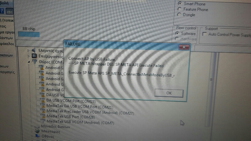

πως θα την περασω? με recovery? η flach tools? -
SP Flash Tool, τα έχει όλα μέσα το zip που κατεβάζεις
ok ευχαριστω και παλι...

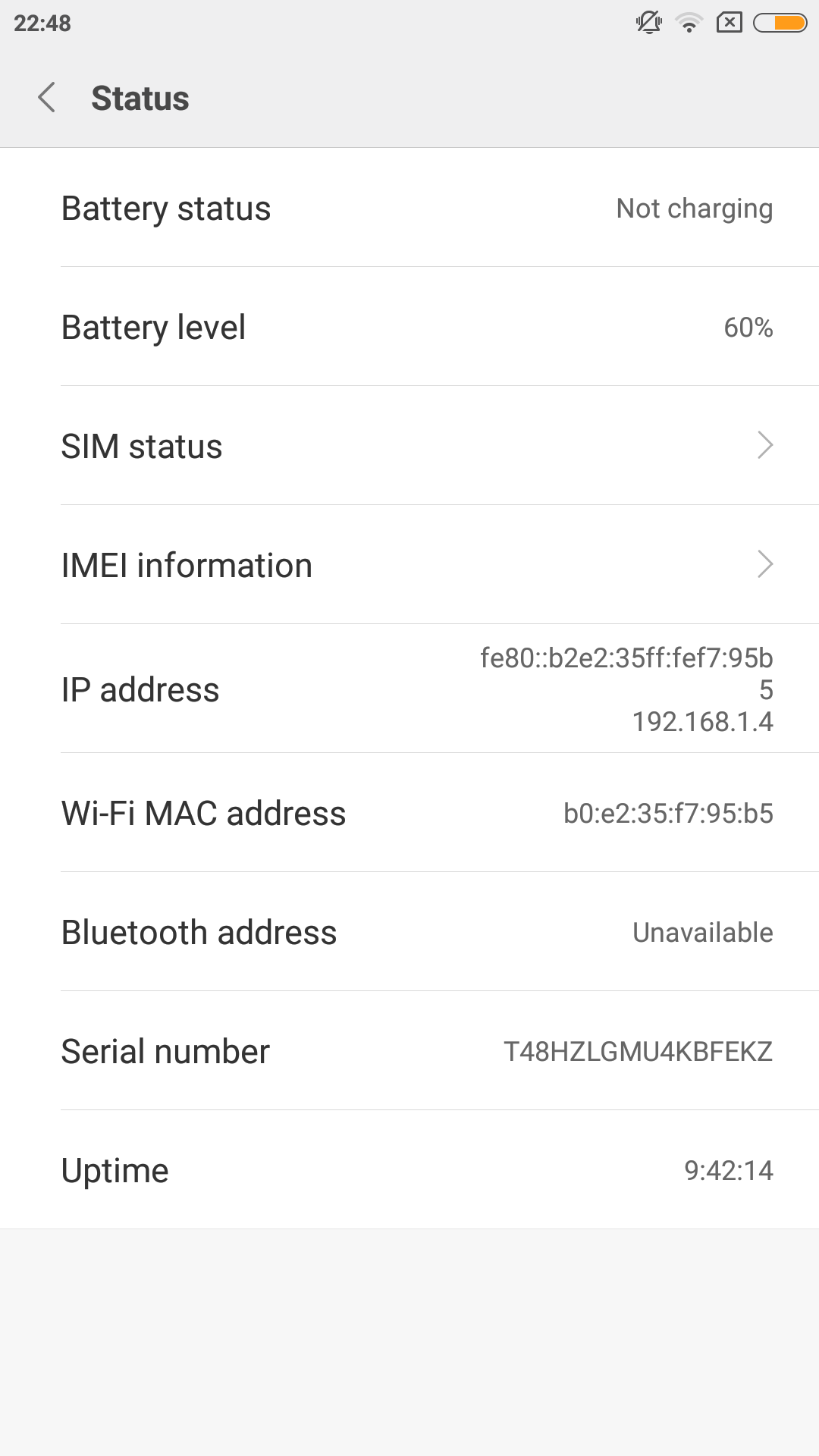

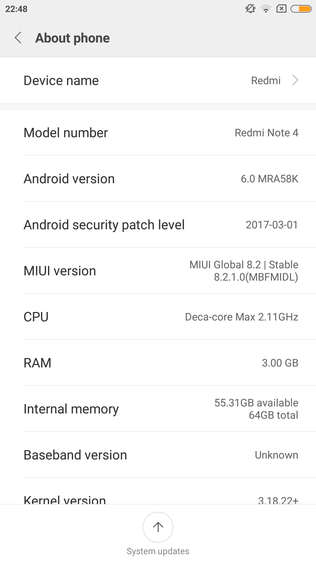

παιδια μηπως μπορει καποιος να μου στειλει ενα αρχειο efs για redmi note 4 μηπως καταφερω να επαναφερω τα ιμει μου....ευχαριστο πολυ...
καποιος αν μπορει να βοηθησει το παλικαρι με teamviewer....εδω κ μερες ειναι ετσι χωρις κινητο....
ευχαριστω ρε φιλε..και τα αρχεια να μου στειλουν ποιστευω θα κανω δουλεια.
