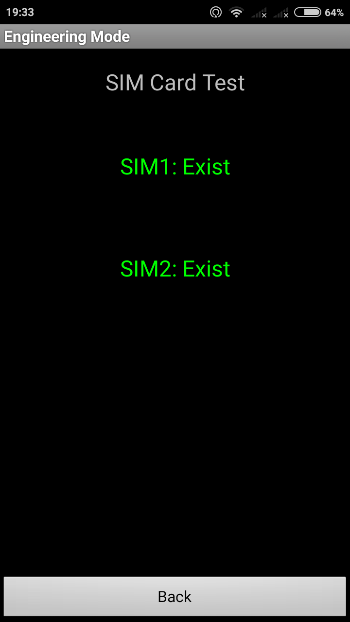

καλησπερα, προσφατα βρεθηκα Αγγλια και πηρα μια δευτερη σιμ καθως χρειαζομαι Αγγλικο νουμερο. Το θεμα ειναι οτι δεν δουλευει. απο το engineering menu το κινητο βλεπει οτι ειναι δυο sim μεσα. Παρολα αυτα οτι σιμ και να του βαλω δεν δουλευει και δοκιμασα 3-4 απο διαφορετικες ετερειες, ΕΕ, Ο2, Vodafone, 3 . Καμμια ιδεα ?

Δηλαδή δουλεύει κανονικά η ελληνική αλλα όχι η αγγλική? Δοκίμασες να τις αλλάξεις θέση?
Δες στις ρυθμίσεις > Κάρτες SIM > Μήπως η SIM 2 είναι απενεργοποιημένη

το κοιταξα αυτο , ηταν ενεργοποιημενηΟ/H NasDriver έγραψε:

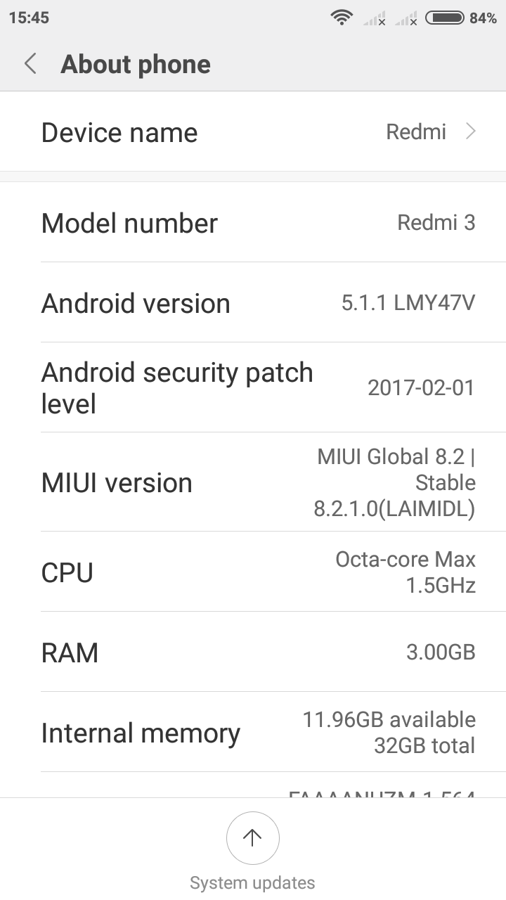

δοκιμασα μια σιμ καθε φορα στο σλοτ 1. Η σιμ 1 δουλευει κανονικα στο σλοτ 1 , οπως δουλευε και απο την αρχη δηλαδη. Η σιμ 2 δεν δουλευει -
Σε άλλο κινητό παίζει κανονικά ή δεύτερη σιμ ?
νεοτερες εξελιξεις επι του θεματος:
σημερα πηγα σε μια αλλη περιοχη για δουλεια και ειχε καλο σημα. Λεω δεν ξανακανω μια τα τεστ να ειμαι πιο σιγουρος? Και τα αποτελεσματα ειναι τα εξης:
Slot 1 : οποια σιμ και να βαλω δουλευει
Slot 2: οποια σιμ και να βαλω ΔΕΝ δουλευει
δοκιμασα ξανα και μια μια σιμ και αλλαγη μεταξυ τους. -
Θα σου έλεγα να περάσεις εκ νέου μία fastboot rom αλλά θα χάσεις ότι έχεις στο κινητό, οπότε φρόντισε για αντίγραφα επαφών, φώτο, βίντεο κτλ
ποια fastboot rom να κατεβασω , εδω στα αρχεια του σαιτ δεν ειδα να εχει καποια για το κινητο μου. Επισης πως ειναι ο καλυτερος τροπος να παρω backup, με την εννοια οταν φερω στα ισια του το κινητο να επαναφερω οσα θεωρω σημαντικα απς και αρχεια στην κατασταση που ηταν ?Ο/H NasDriver έγραψε:
