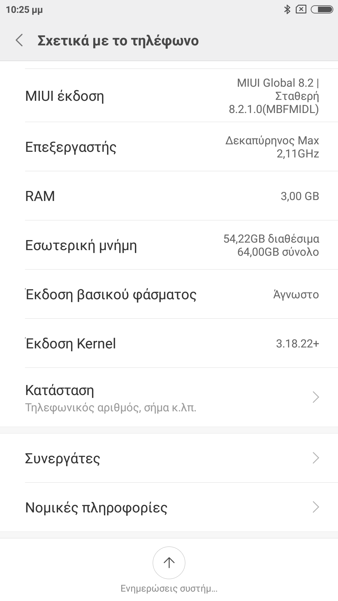

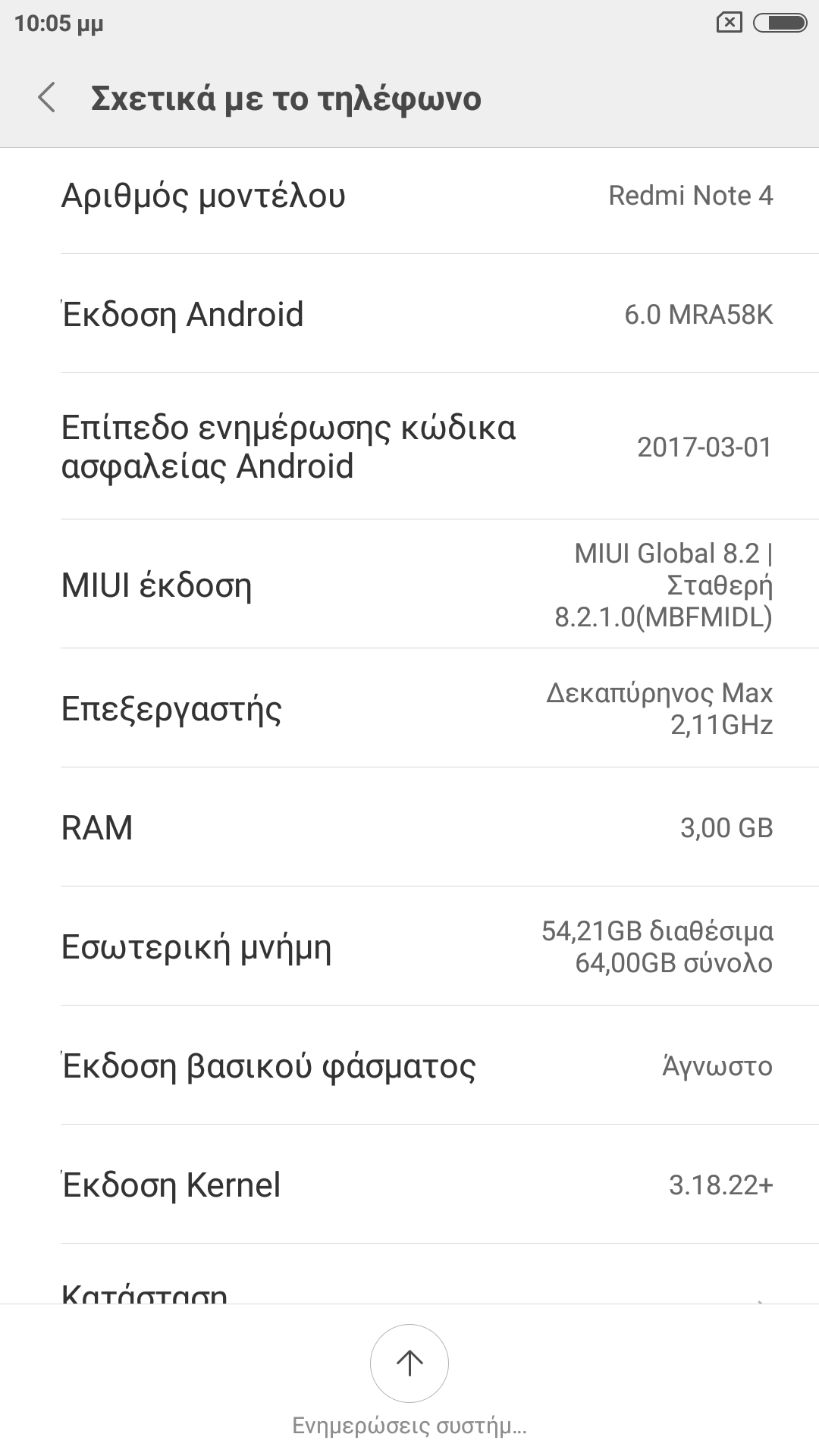

Θα ήθελα την βοηθεία σας καθώς εγκατέστησα την καινούρια ρομ στο redmi note 4 XTRV-7.5.25 ROM με αποτέλεσμα το κινητό να μην διαβάζει την κάρτα σιμ και επίσης εχει χαμένο το ιμει......Γύρισα στην προηγούμενη ρομ ( stable V.8.2 ) που είχα έκανα format factory αλλα και πάλι τα ιδια μέχρι που εγκατέστησα και την official και ακομα υπάρχει το προβλημα.....Υπάρχει καμια λυση ???

Αν είσαι με κλειδωμένο bootloader δεν θα μπορέσεις να περάσεις το NON-HLOS.bin όπως σου υπέδειξα στο μήνυμα #6.
Προσπάθησε να φλασάρεις κάποιο από τα modem (P74 ίσως) με το SP-Flash Tool από εδώ => Modem Files for Xiaomi Redmi Note 4 - Xiaomi Firmware μπας και αποκατασταθεί το πρόβλημα. -
Ειναι ξεκλειδώτος.....θα δοκιμάσω αύριο.....σας ευχαριστώ όλους για την βοήθεια.....και θα σας απαντήσω για το αποτέλεσμα
Το περίεργο είναι πως αυτό το πρόβλημα εμφανίζεται σε συγκεκριμένες παλιές παρτίδες τηλεφώνων.Ο/H Romios έγραψε:
Ενδέχεται να χρειαστεί να δώσεις κατόπιν και τις εντολές
fastboot erase cacheκαιfastboot erase userdata.
Αυτο σημαίνει ότι θα χάσεις δεδομένα οπότε πάρε backup. -
Δεν υπάρχει NON-HLOS.bin σε MTK κινητά παιδιά, σίγουρα όχι στο nikel. Αυτό υπάρχει μόνο σε Qualcomm SoC συσκευές.Ο/H George Kaggelaris έγραψε:
Είτε ξεκλειδώνεις και προσπαθείς, είτε, αν δεν ξεκλειδώσεις, προσπαθείς να φλασάρεις κάποιο από τα modem (P74 ίσως) με το SP-Flash Tool από εδώ => Modem Files for Xiaomi Redmi Note 4 - Xiaomi Firmware μπας και αποκατασταθεί το πρόβλημα.
