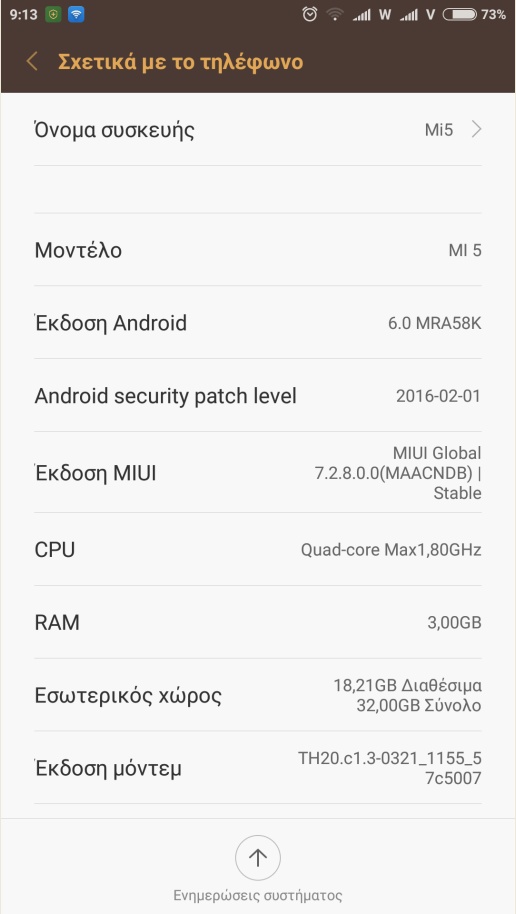

Φίλε μου καλησπέρα. Κατά τα φαινόμενα η rom που έχεις είναι unofficial πειραγμένη από το κατάστημα που πήρες το κινητό και υπάρχει μεγάλη πιθανότητα να οφείλεται το πρόβλημα σε αυτό το γεγονός. Για αρχή ανέβασε μια φωτο από τις Ρυθμίσεις =>Σχετικά με το τηλέφωνο. Οι sim που έχεις είναι εργοστασιακές ή κομμένες;

Άρα το μόνο που μένει φίλε μου είναι να απαλλαγείς από την μαϊμού ROM που έχεις για να δούμε αν το πρόβλημα οφείλεται σε αυτό.

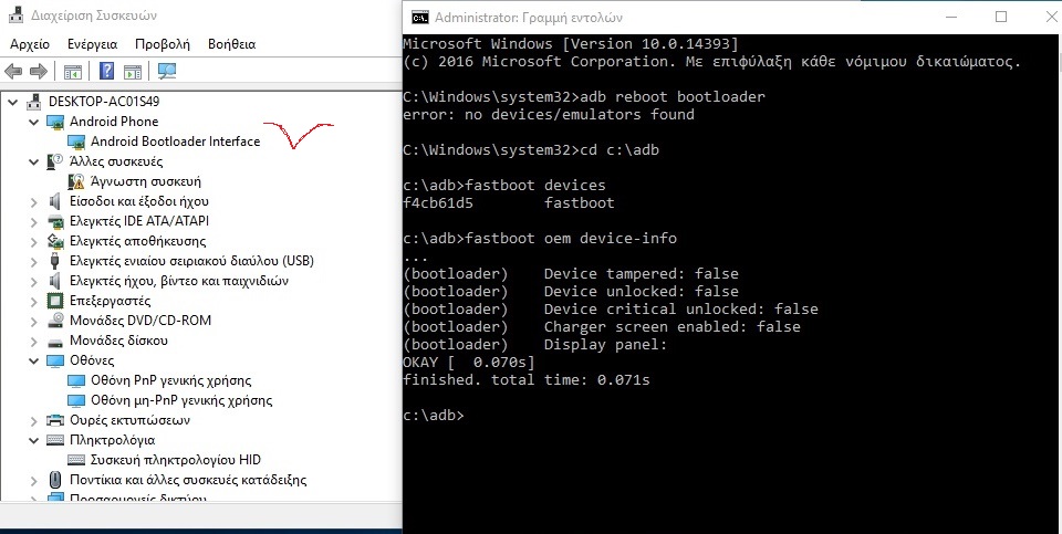

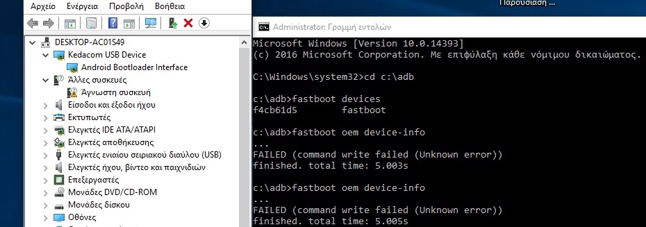

Τι δεν κανω καλά ???? Ακολουθησα τους οδηγους ... To τηλεφωνο ειναι κανονικα σε fastboot mode -
Το έχει αναγνωρίσει λάθος ως Kedacom Device. Ψάξε στο γενικό ευρετήριο στο δεύτερο Link της υπογραφής μου, υπάρχει οδηγός επαναφοράς.

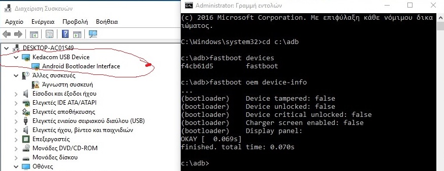

Λοιπόν κλειδωμένος είναι ο bootloader
αν και σε καποια προσπάθεια τα ιδια εβγαλε και σε Κedacom
είναι δυνατόν ??? ή κατι άλλο μπορεί να συμβαίνει ???
