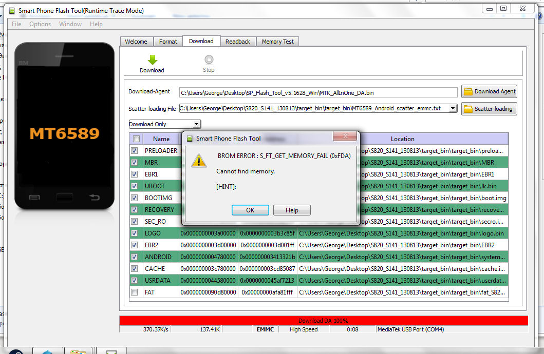

Χθες ήρθε στα χέρια μου ένα "πεθαμένο" Lenovo S820. Δε γνωρίζουν τι έχει, απλά έκλεισε είπανε!!
Ξεκίνησα να δω τι μπορώ να κάνω.. Αρχικά δεν φόρτιζε! Το σύνδεσα με το φορτιστή, αλλά κανένα λαμπάκι δεν άναβε. Σύνδεσα το κινητό με τον υπολογιστή, άκουσα το χαρακτηριστικό ήχο και έβγαλε μήνυμα ο υπολογιστής ότι εγκαταστάθηκαν με επιτυχία οι drivers για ΜΤΚ65χχ.
Σκέφτηκα μήπως περάσανε κάποια ROM και το κινητό ήρθε σε κατάσταση brick. Παιδεύτηκα με το SP flash tool, αλλά συνέχεια έπαιρνα το μήνυμα S_FT_GET_MEMORY_FAIL (4058) Cannot found memory. Έβγαλα-έβαλα μπαταρία, τοποθέτησα SD, άλλαξα καλώδια τίποτα όμως.
Να υποθέσω ότι τα κακάρωσε τελείως ή υπάρχει καμιά τελευταία ενέργεια πριν φύγει για ανακύκλωση;
