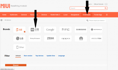

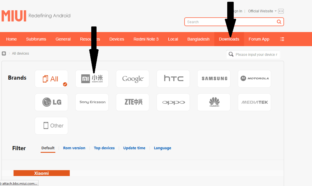

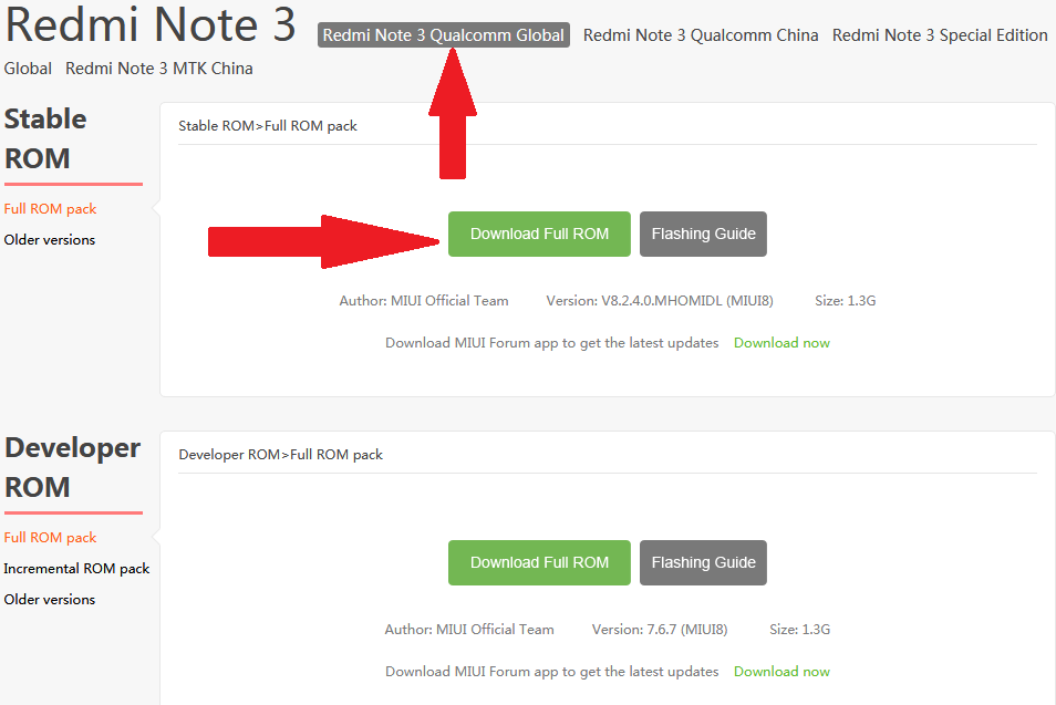

2.Αυτοματοποιημένη εγκατάσταση drivers για κινητά Xiaomi σε όλα τα Windows x64 & χ86
3.Κατεβάστε το ==== Mi Pc Suite Chinese
4.Κατεβάστε την rom ===== Downioads η rom θα είναι σε μορφή zip είναι διαφορετική από την fastboot που είναι σε μορφή tgz.

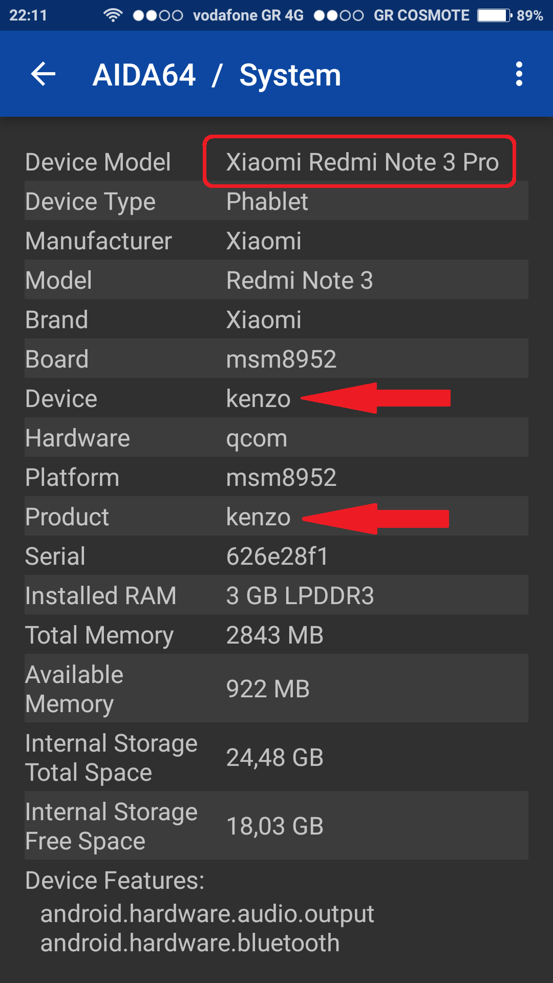

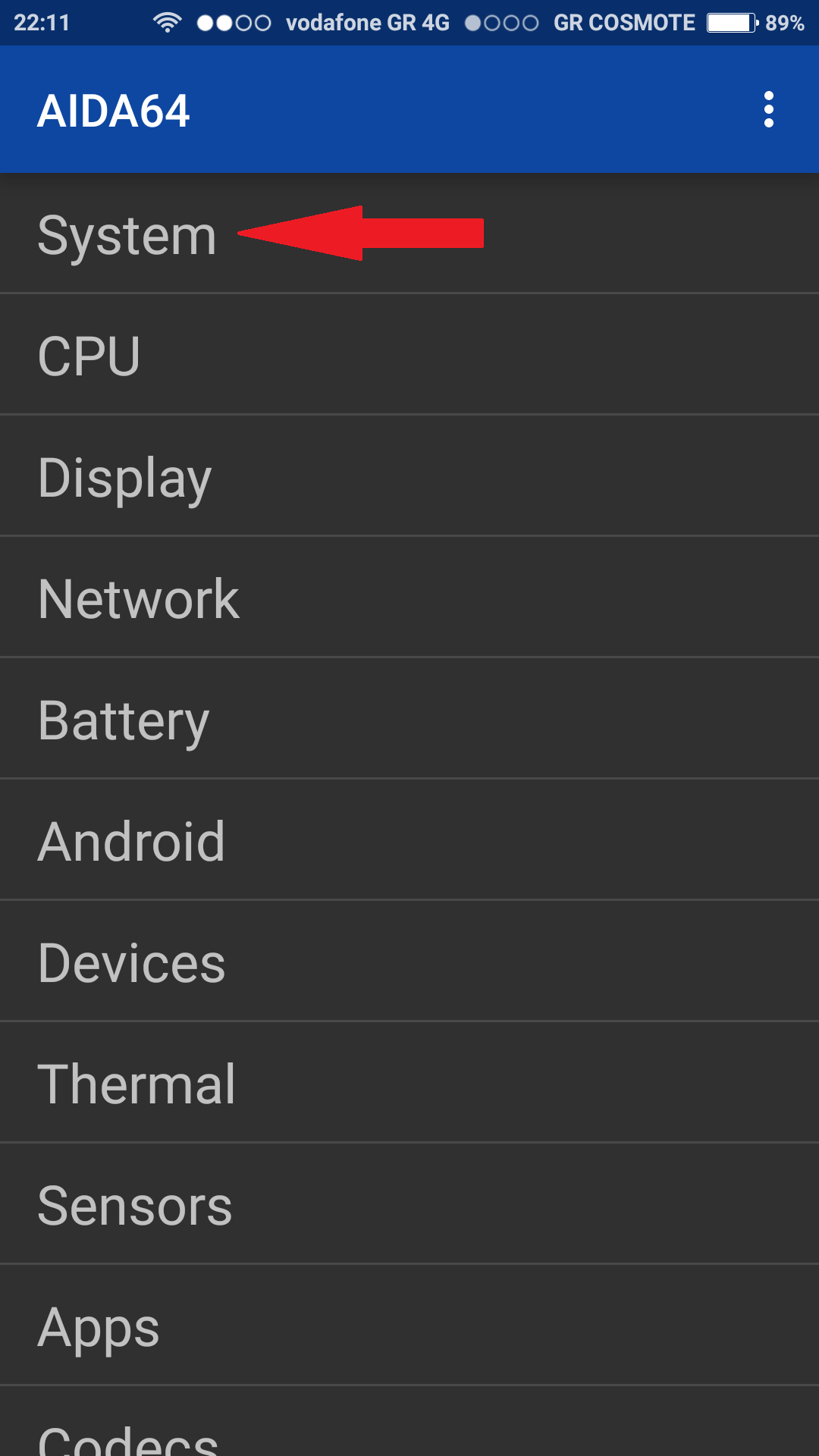

Προσοχή κατεβάστε την σωστή rom σε αντίθετη περίπτωση θα μπείτε σε περιπέτειες brick, για να είμαστε σίγουροι πια συσκευή έχουμε άσχετα αν έχουμε unofficial rom κατεβάστε μέσω Google Play το AIDA64 και αφού κατέβει πατήστε το System.
Θα μας δείξει αμέσως πια συσκευή έχουμε ώστε να κατεβάσουμε την σωστή rom (Στο παράδειγμα εδώ μας λέει Xiaomi Redmi Note 3 Pro) και συγκεκριμένα το kenzo.

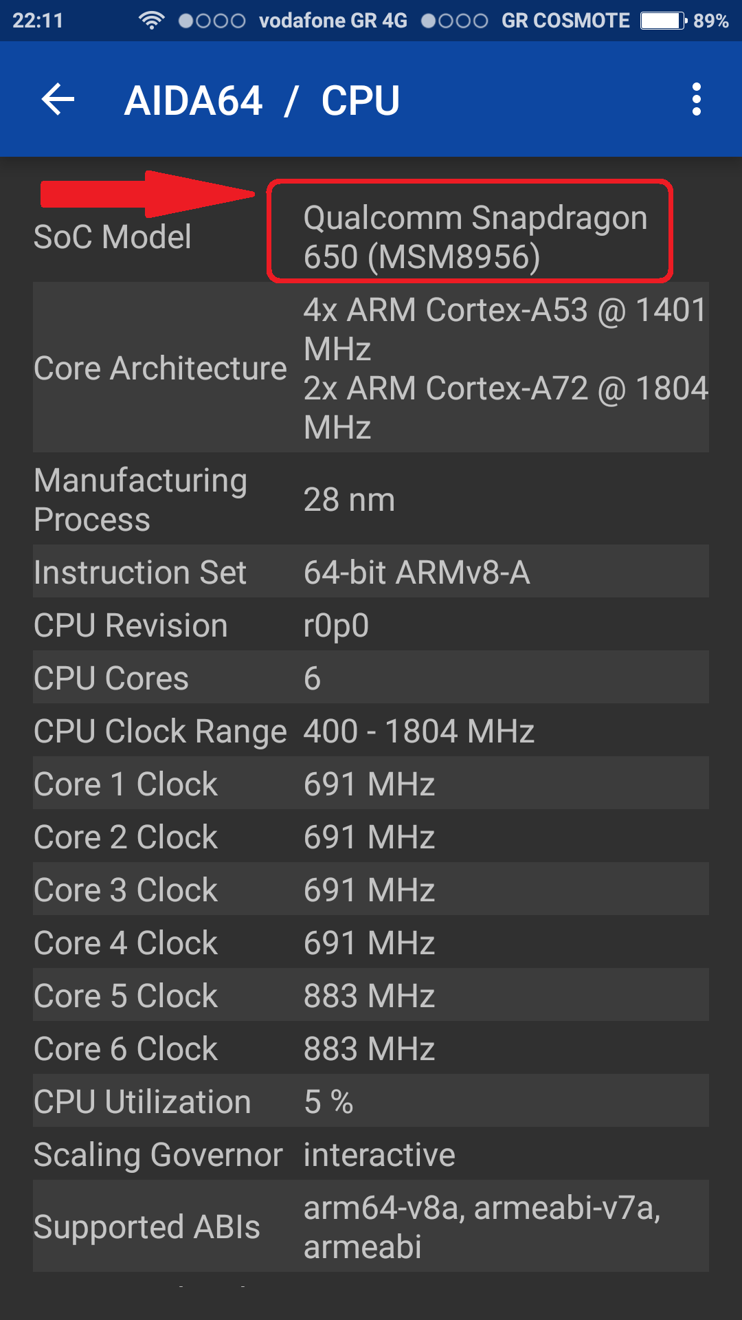

Βλέπουμε επίσης αν πατήσουμε στην αρχική σελίδα του AIDA64 το CPU ότι η συσκευή μας έχει π.χ. Qualcomm Snapdragon και δεν είναι π.χ. ΜΤΚ

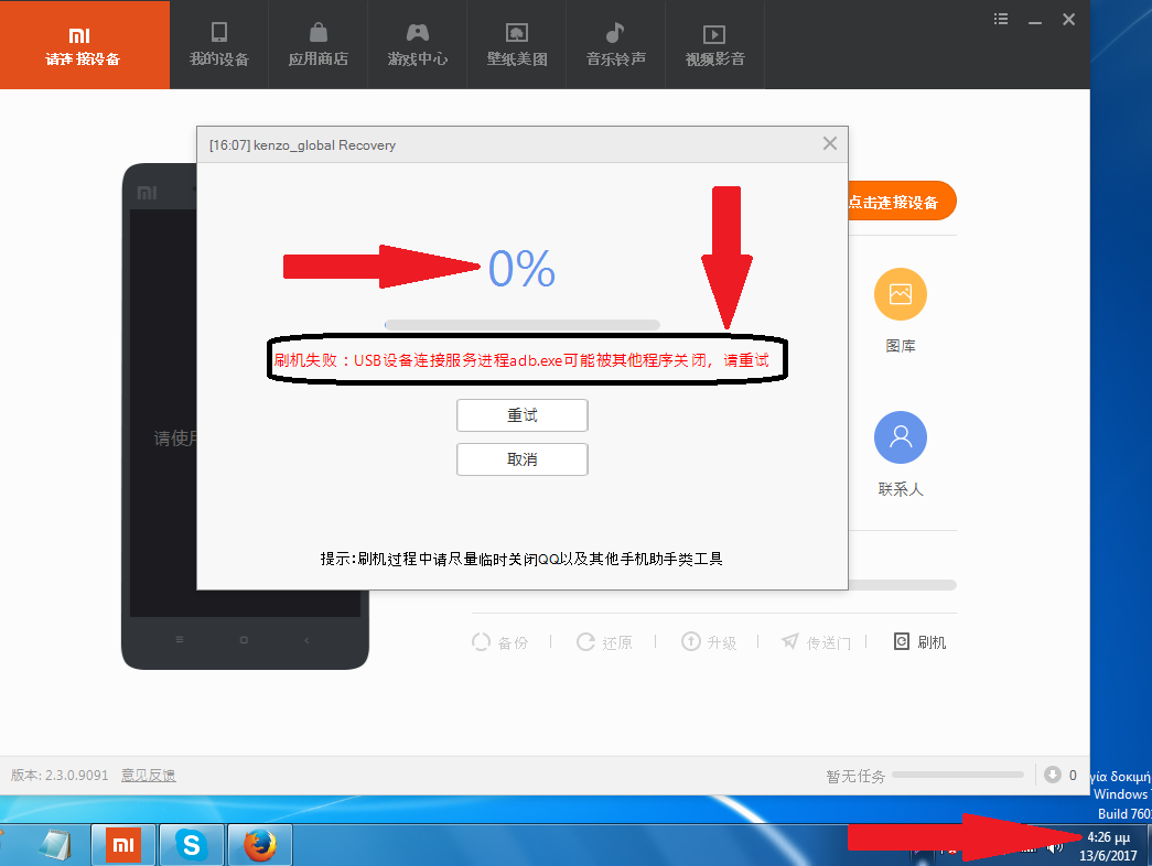

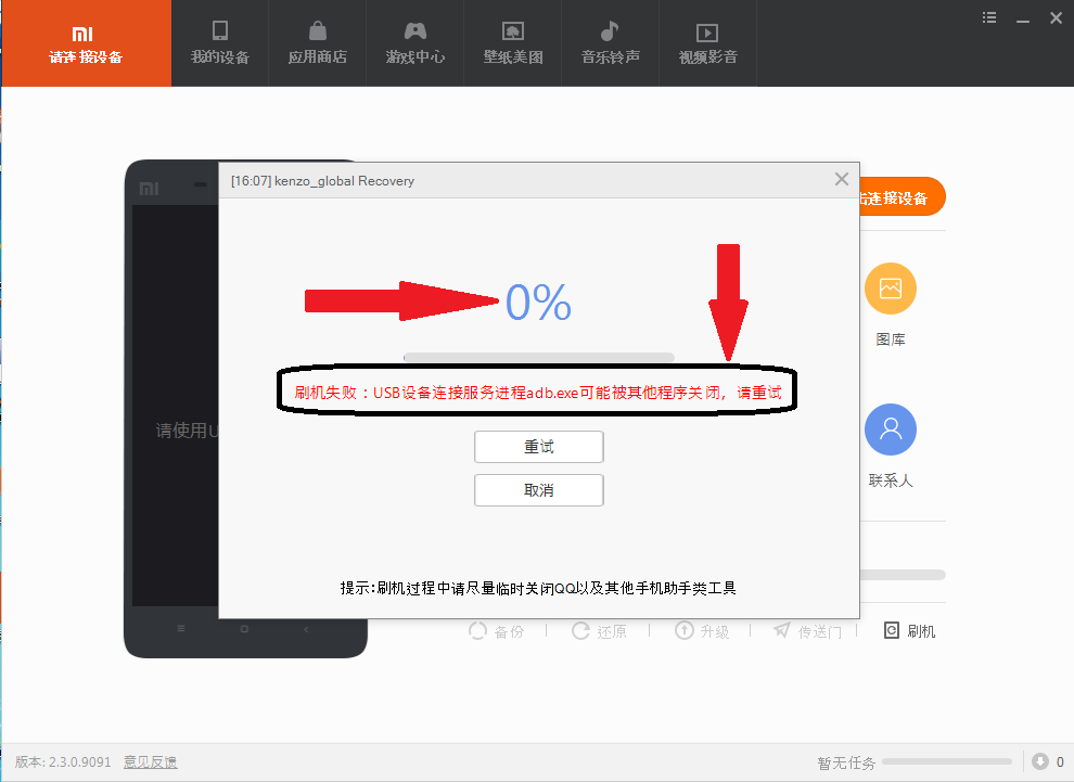

* ΠΡΟΣΟΧΗ #1: Σε περίπτωση που βγει κάποιο μήνυμα με διάφορα κινέζικα και τις λέξεις usb & adb.exe ενδιάμεσα,θα μπούμε στο δίσκο C θα βρούμε τον φάκελλο adb όπου μέσα θα ανοίξουμε έναν cmd σαν διαχειριστές και δίνουμε adb kill-server σε command prompt και αν είναι ανοιχτός θα τον....σκοτώσει.

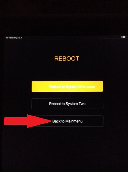

Κλείστε την συσκευή σας και με τα κουμπιά power button & vol + θα σας βάλει σε recovery mode
Με το vol + και - μπορείτε να μετακινηθείτε.

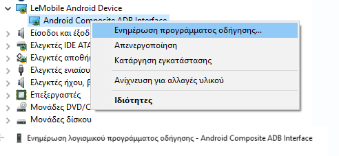

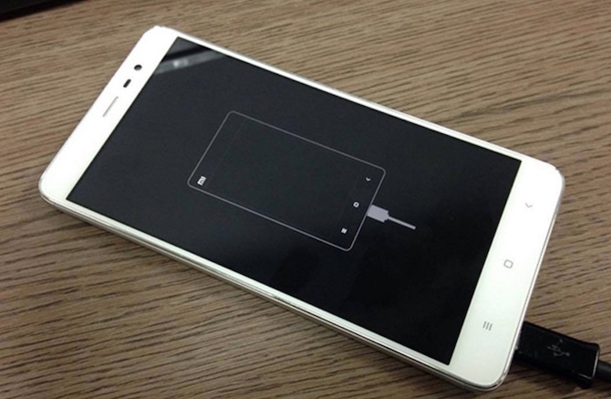

αν αναγνωρίζεται σωστά το κινητό θα πρέπει στην διαχείριση συσκευών θα πρέπει να το δούμε έτσι
Android ADB interface σε περίπτωση που έχουμε ερωτηματικά κάνουμε ενημέρωση του προγράμματος οδήγησης, αφού λοιπόν περάσουμε σωστά τους drivers.

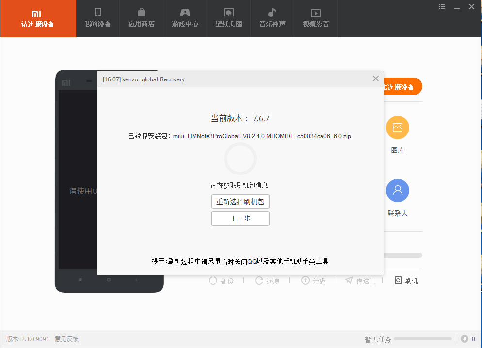

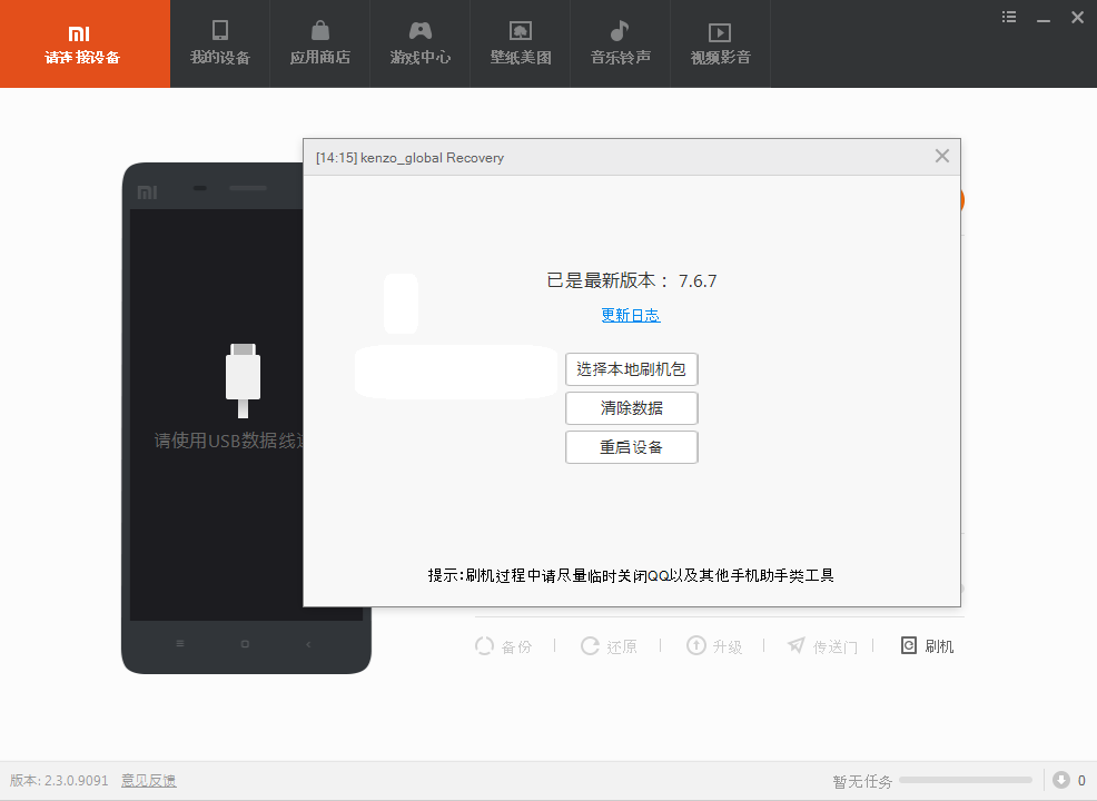

Tο mi pc suite θα το "αρπάξει" και θα κάνει αναζήτηση για να βρει την official rom.
Μόλις τη βρει, θα πατήσεις το πάνω πάνω κουμπάκι, από τα τρία που θα εμφανιστούν και έτσι θα κάνει download την official rom και θα την περάσει και στο κινητό σου!

Εννοείται ότι έχουμε κατεβάσει την σωστή rom
Προσοχή πρέπει να επιλέξουμε την σωστή rom

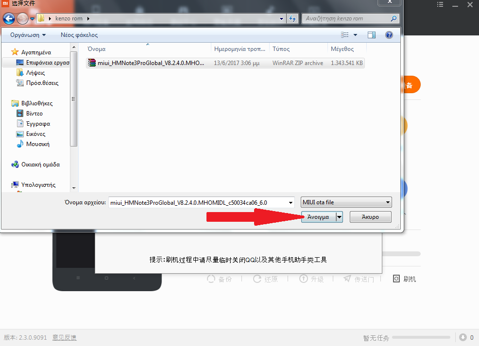

Αποθηκεύστε την η στην επιφάνεια εργασίας η σε κάποιο φάκελλο σας

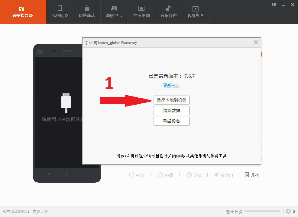

Το Mi Pc Suite Chinese ψάχνει να βρεί την rom μας και να αρχίσει σε λίγο την εγκατάσταση.

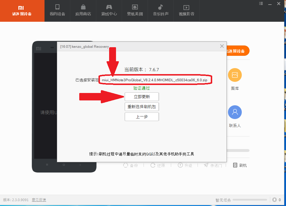

Την έχει εντοπίσει την rom μας και εσείς απλά πατήστε το πρώτο κουμπάκι
Ξεκινήστε λοιπόν ΠΡΟΣΟΧΗ το ποσοστό μπορεί να δείχνει ως και το τέλος του flash 0% στο κινητό σας όμως η μπάρα θα φορτώνει αργά και σταθερά μπορεί να κάνει και πάνω από 15 λεπτά, μην ανησυχείτε, και σε εμένα έτσι έδειχνε ως το τέλος μην διακόψετε για κανένα λόγο το flash, ΠΡΟΣΟΧΗ τα κόκκινα γράμματα που έχω υπογραμμισμένα δεν πρέπει να σας ανησυχούν, έχει ξεκινήσει το flash και η μπάρα στο κινητό σας αρχίζει να φορτώνει.
Σας έβαλα να δείτε το τελευταίο Screenshot μόλις έχει τελειώσει το flash που έχει ξεκινήσει στις 16:17 και η ώρα είναι 16:31, σε 16 λεπτά και όπως βλέπεται το ποσοστό παρέμεινε στο 0%, είπαμε η μπάρα στο κινητό, μας ενδιαφέρει να γεμίζει, και εμείς μόλις κάναμε ένα πετυχημένο flash.
Η δοκιμή έγινε έγινε με το redmi note 3 pro kenzo, πριν το flash το κινητό μας είχε official Global developer fastboot rom την 7.6.7. και περάσαμε την Global Stable V8.2.4.0.MHOMIDL.
