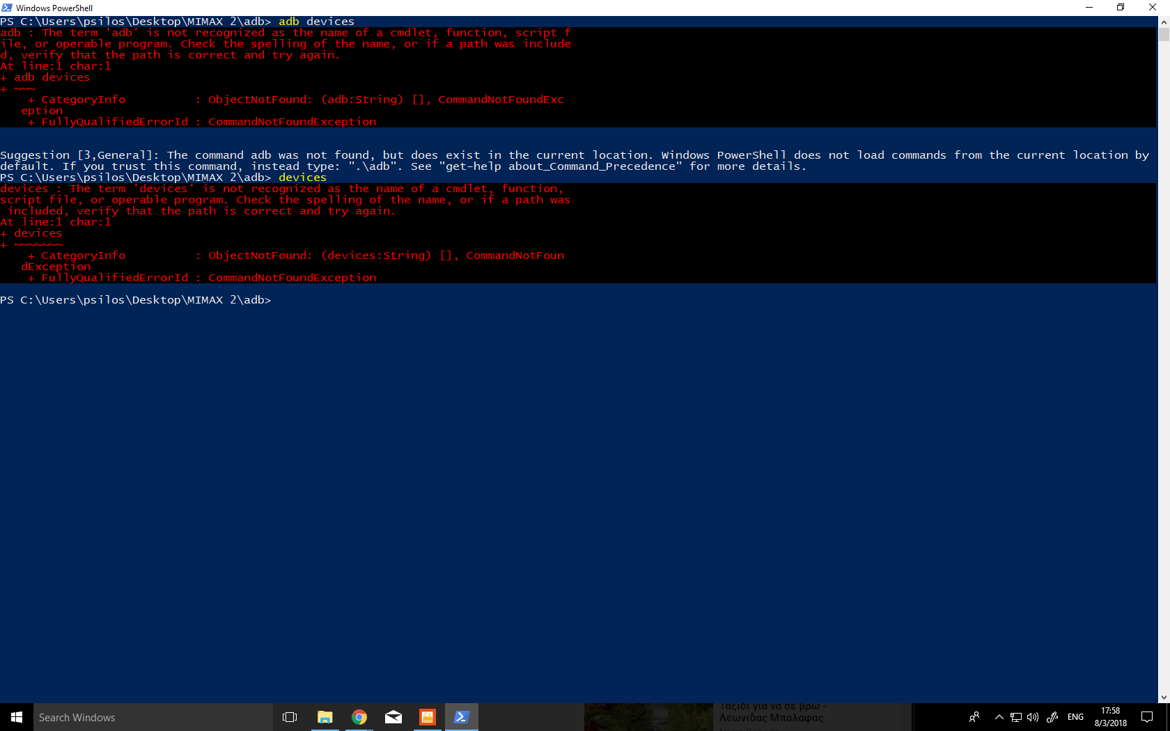

Αποσυμπιέζουμε το adb.zip κάπου στον υπολογιστή μας..
Ανοίγουμε τον φάκελο και θα πρέπει να δούμε κάτι τέτοιο μέσα.
Κάνουμε με κρατημένο το shift δεξί κλικ σε ένα κενό σημείο στον φάκελο που ήδη είμαστε και θα ανοίξει το παρακάτω "παράθυρο
θα επιλέξουμε το "άνοιγμα παραθύρου εντολών εδώ" και θα ανοίξει το command prompt..

Πάμε στην γραμμή εντολών που ανοίξαμε και δίνουμε
adb devices για να δούμε αν το κινητό μας αναγνωρίζεσαι σωστά...
Προσοχή εδώ.. στο κινητό πολύ πιθανόν να βγει ένα μήνυμα για την σύνδεση με τον υπολογιστή
Εμείς θα κάνουμε κλικ στο always allow.. .και οκ
Αν έχει συνδεθεί σωστά το κινητό και όλα είναι εντάξει μετά την εντολή adb devices θα δούμε κάτι τέτοιο
Αν δούμε δίπλα στον κωδικό το όνομα device είμαστε εντάξει και μπορούμε να συνεχίσουμε...
Αν δούμε την λέξη Unauthorized δίπλα στον κωδικό σημαίνει ότι δεν έχουμε δώσει άδεια από το κινητό μας..
Δίνουμε τις εντολές με την σειρά
adb kill-server
adb start-server
adb devices
και περιμένουμε να δούμε το προηγούμενο μήνυμα "allow usb debugging"--->>always allow και ok.

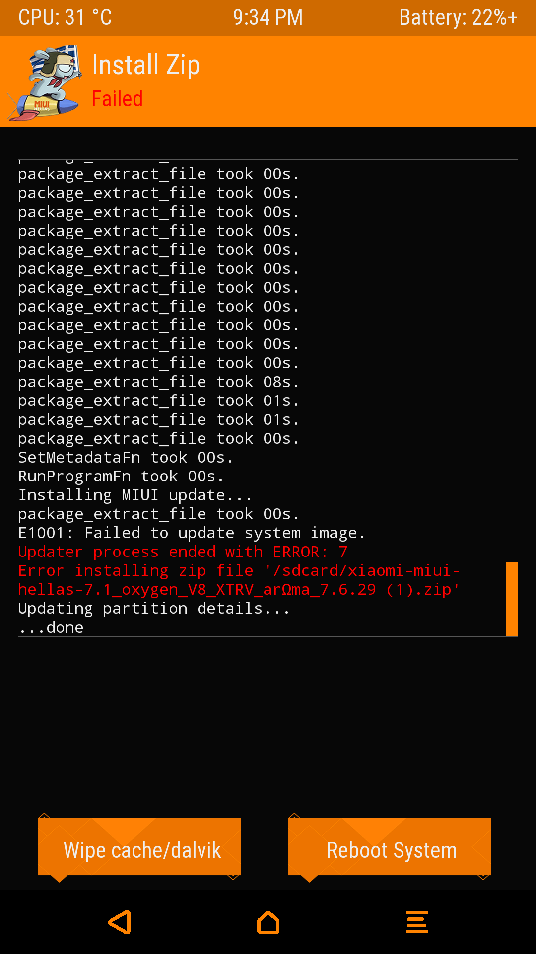

Θα μπούμε μέσα.. θα επιλέξουμε την ρομ και θα κάνουμε κλικ swipe to confirm flash
Μην δίνετε σημασία στο όνομα της ρομ το screenshot ειναι από τo sagit.
Η εγκατάσταση θα διαρκέσει περίπου 3-4 λεπτά...Κατά την διάρκεια αυτή καλά είναι να βλέπουμε την οθόνη
του κινητού μας για κάποιο σφάλμα...(κόκκινα γράμματα)
Όταν τελειώσει (με το καλό) θα μας βγάλει 2 επιλογές στο κάτω μέρος της οθόνης μας.
Επιλέγουμε reboot system και χαλαρώνουμε περιμένοντας να ανοίξει το κινητό μας.
