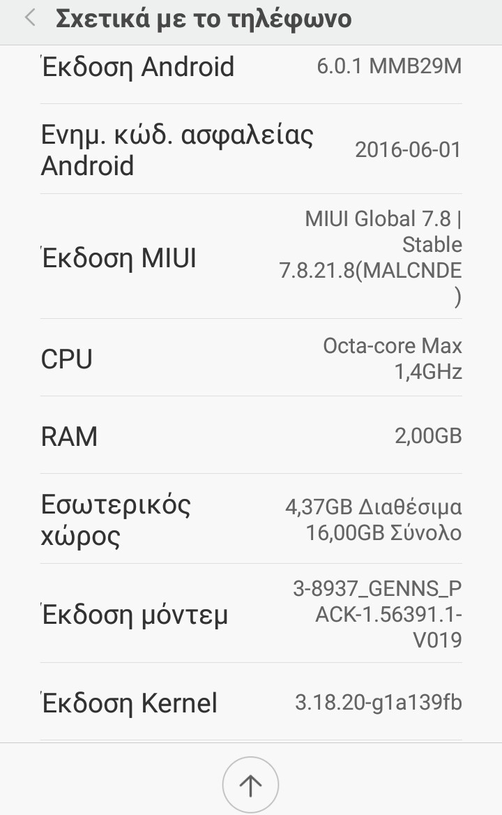

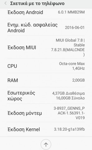

αυτο σωστα?
Η ROM ανεπίσημη, πειραγμένη από το κατάστημα που πήρες το κινητό.
Για αρχή βάλε drivers στον υπολογιστή σου από το πρώτο Link της υπογραφής μου και κατόπιν κάνε τον παρακάτω έλεγχο.
