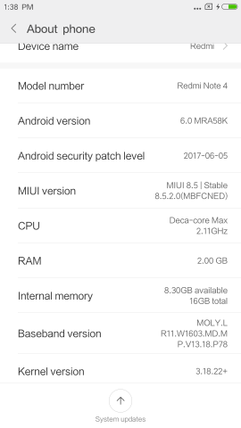

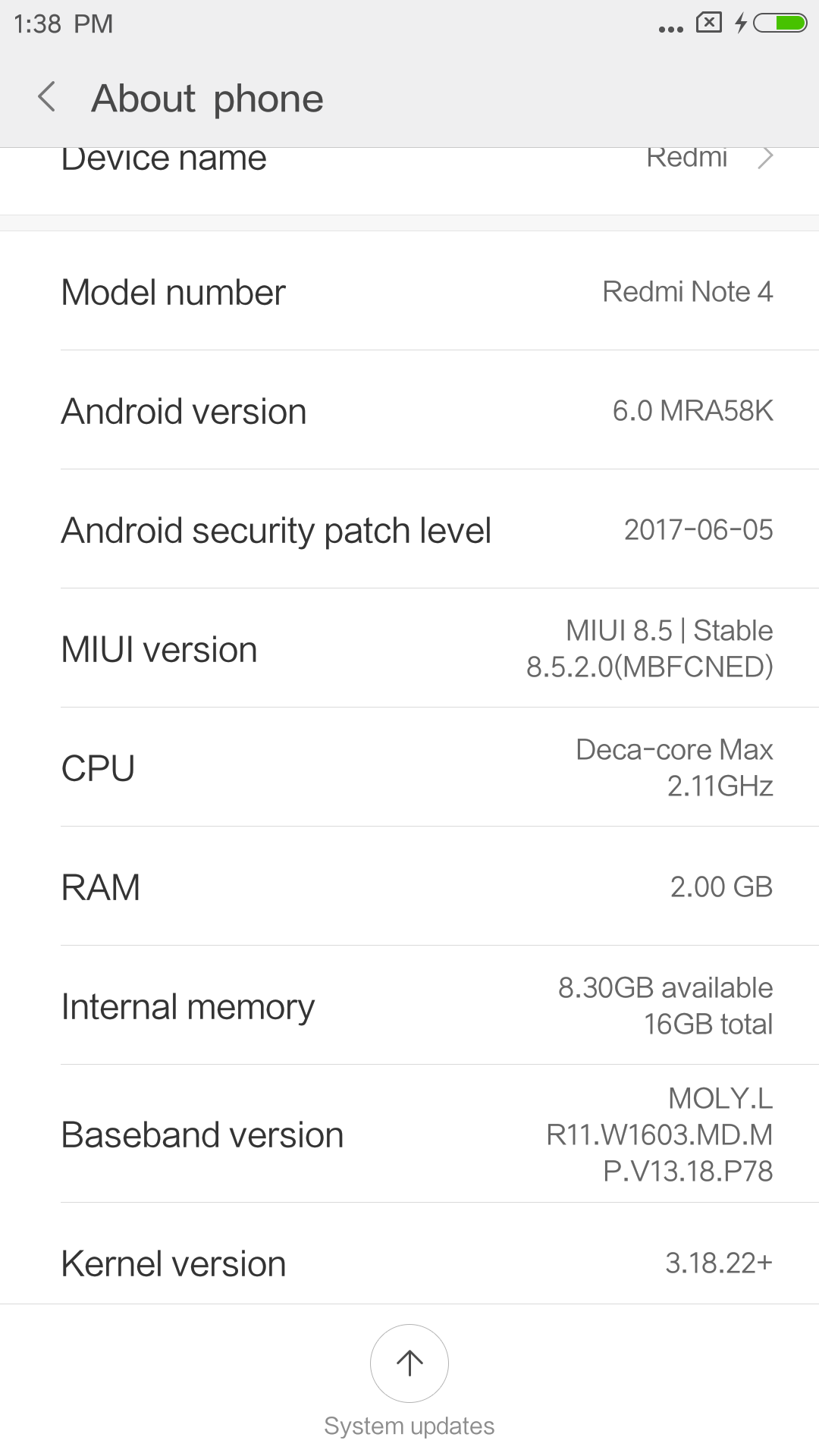

Έχεις το Redmi Note 4 με επεξεργαστή Mediatek, με κωδική ονομασία Nikel και η ROM που έχεις είναι επίσημη Κινεζική Stable με γλώσσες τα Αγγλικά και τα Κινεζικά.
Για αρχή, βάλε Drivers στον υπολογιστή σου => Αυτοματοποιημένη εγκατάσταση drivers για κινητά Xiaomi σε όλα τα Windows x64 & χ86 και κάνε τον παρακάτω έλεγχο ώστε να σε καθοδηγήσουμε ανάλογα.
