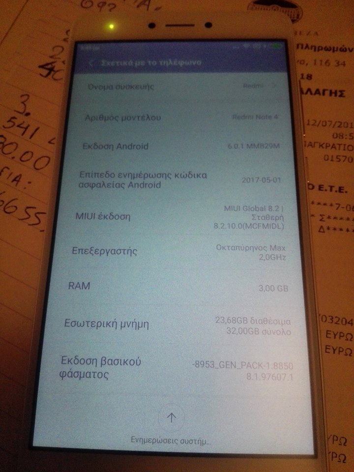

Έχω το Note 4 snapdragon global 800. Το Mido δεν είναι?
Εδώ γράφει πως υπάρχει μόνο Developer. Σε άλλη σελίδα βρήκα όμως stable. Μήπως δεν είναι η σωστή και κάνω καμιά πατάτα?

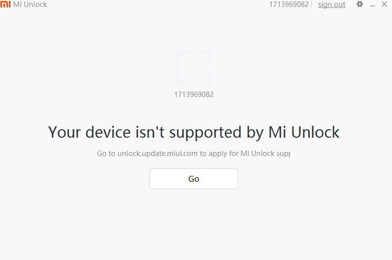

δεν έχει ξαναγίνει. Σε άλλα xiaomi μέχρι τώρα πέρναγα stable και developer σε 10 λεπτά. Τώρα γιατί πρέπει να περιμένω 10 μέρες? Πήγα στο Link που μου έδωσε και λέει πως μπορεί να απαντήσουν σε 10 μέρες...... απλά άισχος!!!!!!!!!!Ο/H NasDriver έγραψε:
Ένα-ένα τα βήματα...μην βιάζεσαι...κάνε τα δύο που σου έβαλα πρώτα.
Αυτό που έβαλες θα γίνει στο τέλος-τέλος
Δεν το συζητάω... για λόγους ασφαλείας γίνετε έτσι και καλά κάνουν.Ο/H makis1024 έγραψε:
Αίτηση έκανες για δικαίωμα ξεκλειδώματος; Συνήθως η έγκριση έρχεται σε ένα το πολύ δύο εικοσιτετράωρα. Όταν βάλεις τον λογαριασμό στο κινητό και τα δεί σαν ζευγάρι μαζί με το ενεργοποιημένο oem unlock και USB debugging από developer options το τελευταίο mi unlock tool θα τρέχει ένα 72 Ώρο που πρέπει να περιμένεις , συνολικά δηλαδή πέντε ημέρες από τώρα. Άμα δεν φας μια ημέρα ακόμα χωρίς να κάνεις αίτηση ,κατηγορώντας τους.![]()
Θα μπορούσαν να μην μας αφήνουν να τα ξεκλειδώνουμε και οριστικά, υπάρχουν και χειρότερα.
Βάλε drivers => Αυτοματοποιημένη εγκατάσταση drivers για κινητά Xiaomi σε όλα τα Windows x64 & χ86 και εκτέλεσέ το ξανά.Ο/H phonekiller έγραψε:
Το κατέβασα αλλά δεν κάνει τίποτα... μήπως πρέπει να εγκαταστήσω drivers στο PC ?
