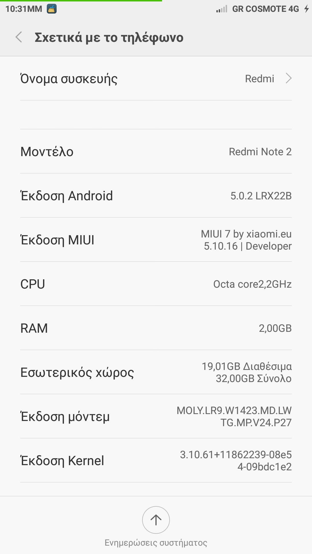

Θα μπορούσες να ανεβάσεις μια φώτο με αυτά που δείχνει στο σχετικά με το τηλέφωνο να δούμε ποια ρομ έχεις και ποια συσκευή ?
Ευχαριστω εβαλα συνημενη φωτο

υπαρχει περιπτωση να εχει χασει καπιον driver ? -
πως μπορώ να το κανω αυτο γιατι δεν το γνωρίζω
Note 2: Flash την Ελληνική FASTBOOT ROM (καθαρή εγκατάσταση)
θα χαθούν όλα όμως από την συσκευή, οπότε φρόντισε για αντίγραφα πρώτα. -
