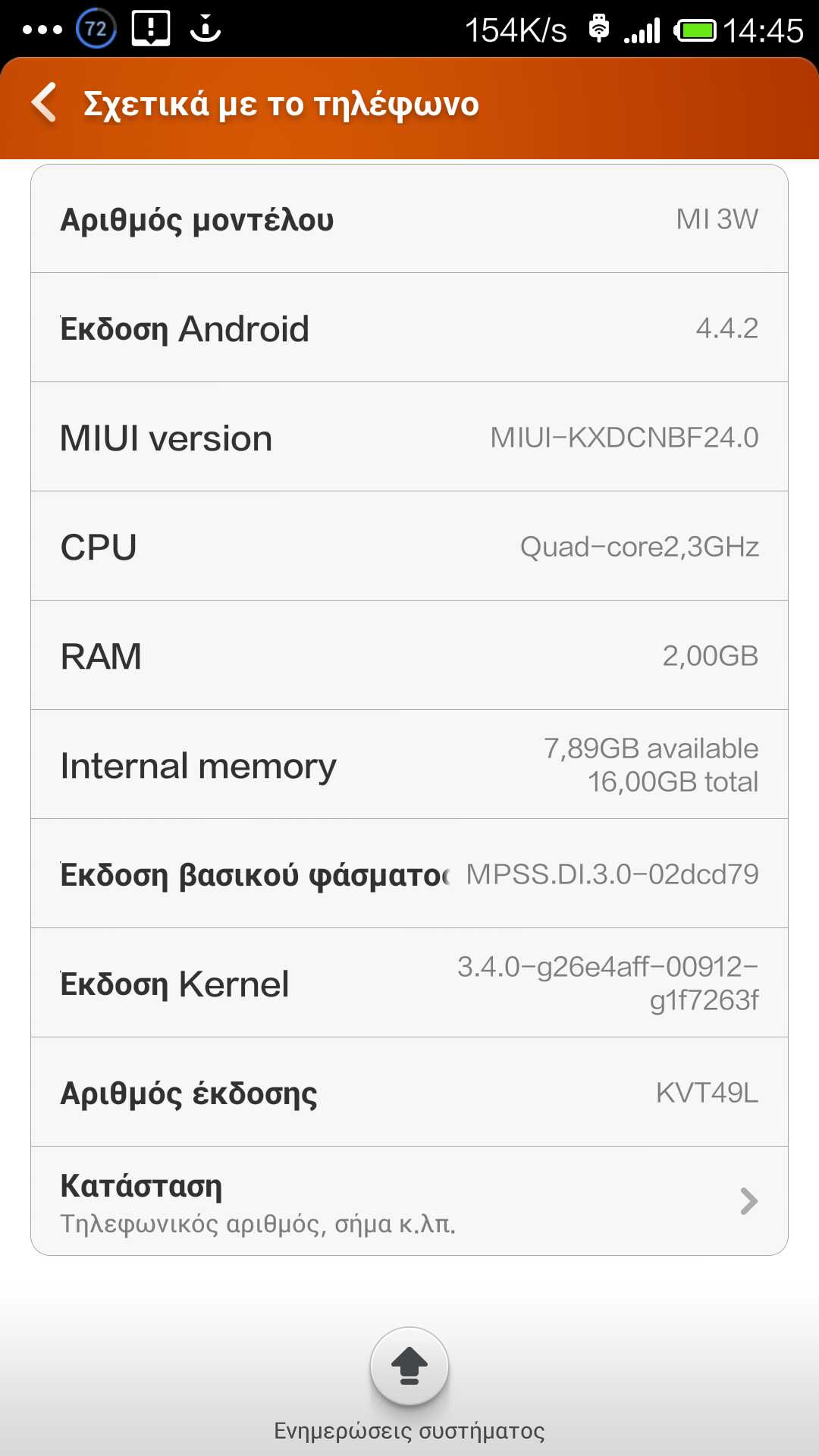

      Είμαι κάτοχος ενός Mi 3w κινητού αγορασμένο από κινεζομάγαζο τον Οκτώβριο του 2014 με χαρακτηριστικά όπως αυτά φαίνονται στη συνημμένη φωτογραφία.
      Ήμουν απόλυτα ευχαριστημένος από το κινητό μέχρι περίπου ένα οκτάμηνο πριν, όταν και άρχισα να αντιμετωπίζω τα παρακάτω θέματα:
      1) στην αρχή σπάνια και στη συνέχεια όλο και πιό συχνά, το κινητό σε ανύποπτες στιγμές (π.χ. σε αδράνεια, όταν συνδέομαι στο wi-fi, όταν κάποιος με καλεί, κλπ) "μπλοκάρει" και δεν με αφήνει να κάνω οτιδήποτε χωρίς να του κάνω hard-reset πατώντας το power button για περίπου 5-6 sec.
      2) η κατανάλωση της μπαταρίας έχει πολλαπλασιαστεί: από εκεί που μου κρατούσε περίπου 2 ημέρες χωρίς φόρτιση, τώρα πρέπει να τη φορτίζω κάθε βράδυ (χωρίς να έχει αλλάξει ο τρόπος χρήσης του κινητού).
      3) δεν λειτουργεί η διαδικασία του update της έκδοσης του λειτουργικού από το κινητό.
      Έχω εγκαταστήσει την εφαρμογή Mi PC Suite 3.2.1.3111 (english version), έχει αναγνωρίσει το κινητό και έχω πάρει backup του με την αντίστοιχη λειτουργία της εφαρμογής. Είναι επίσης "τικαρισμένη" η λειτουργία update της εφαρμογής (λογικά σημαίνει ότι υπάρχει η δυνατότητα αναβάθμισης).
      Μπορώ να προχωρήσω άμεσα σε update (μέσω της εφαρμογής) του λειτουργικού του κινητού ή απαιτείται κάποια άλλη διαδικασία πριν;
      Υπάρχει περίπτωση να διορθωθεί η κατάσταση του κινητού ή έφθασε στο "προσδόκιμο όριο ζωής" του;
      Σας ευχαριστώ εκ των προτέρων για την οποιαδήποτε βοήθεια!
      Σημ. Αν και έχω διαβάσει αρκετά στο forum (νήματα, οδηγούς, κλπ), "δεν το έχω" με την τεχνολογία, γι' αυτό θεωρείστε ότι μιλάτε σε κάποιον παντελώς άσχετο με αυτά.
