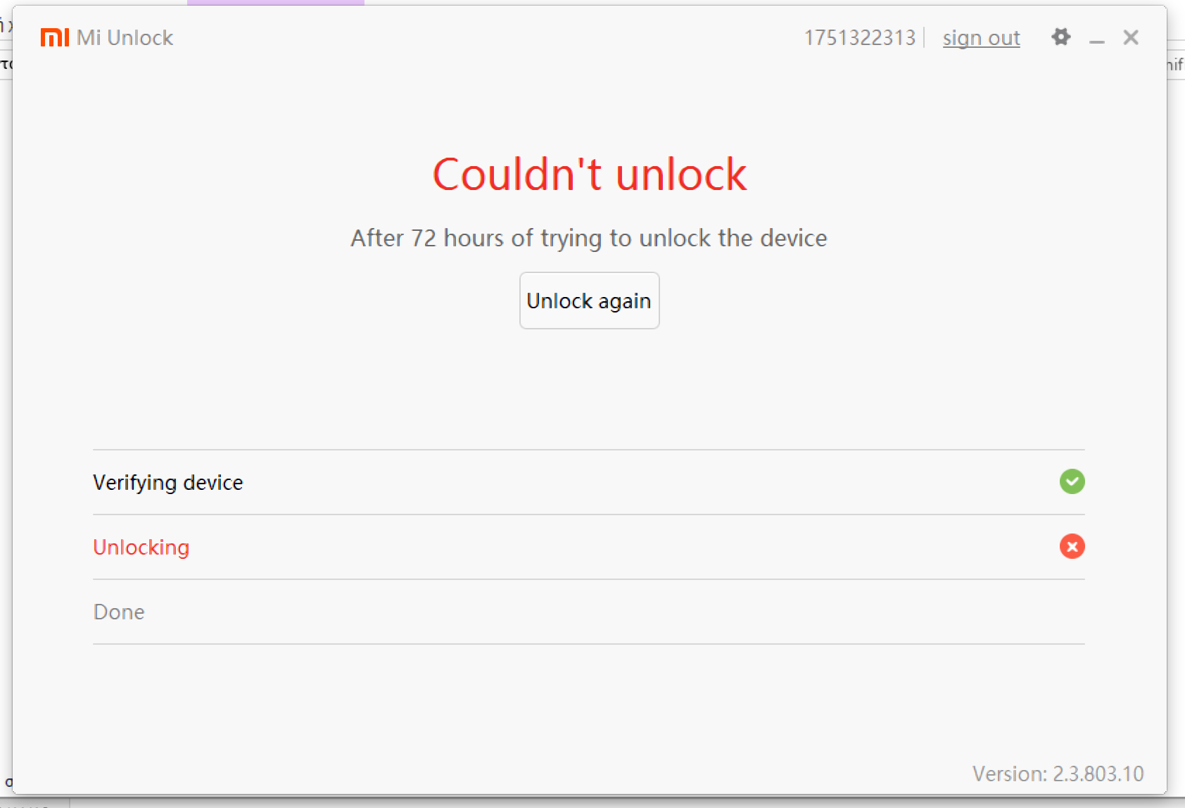

ολα καλά, τώρα περιμένεις...
Και επαναλαμβάνεις μόλις πάρεις το οκ μετά από 72 ώρες... -

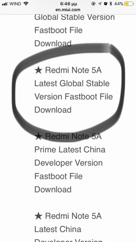

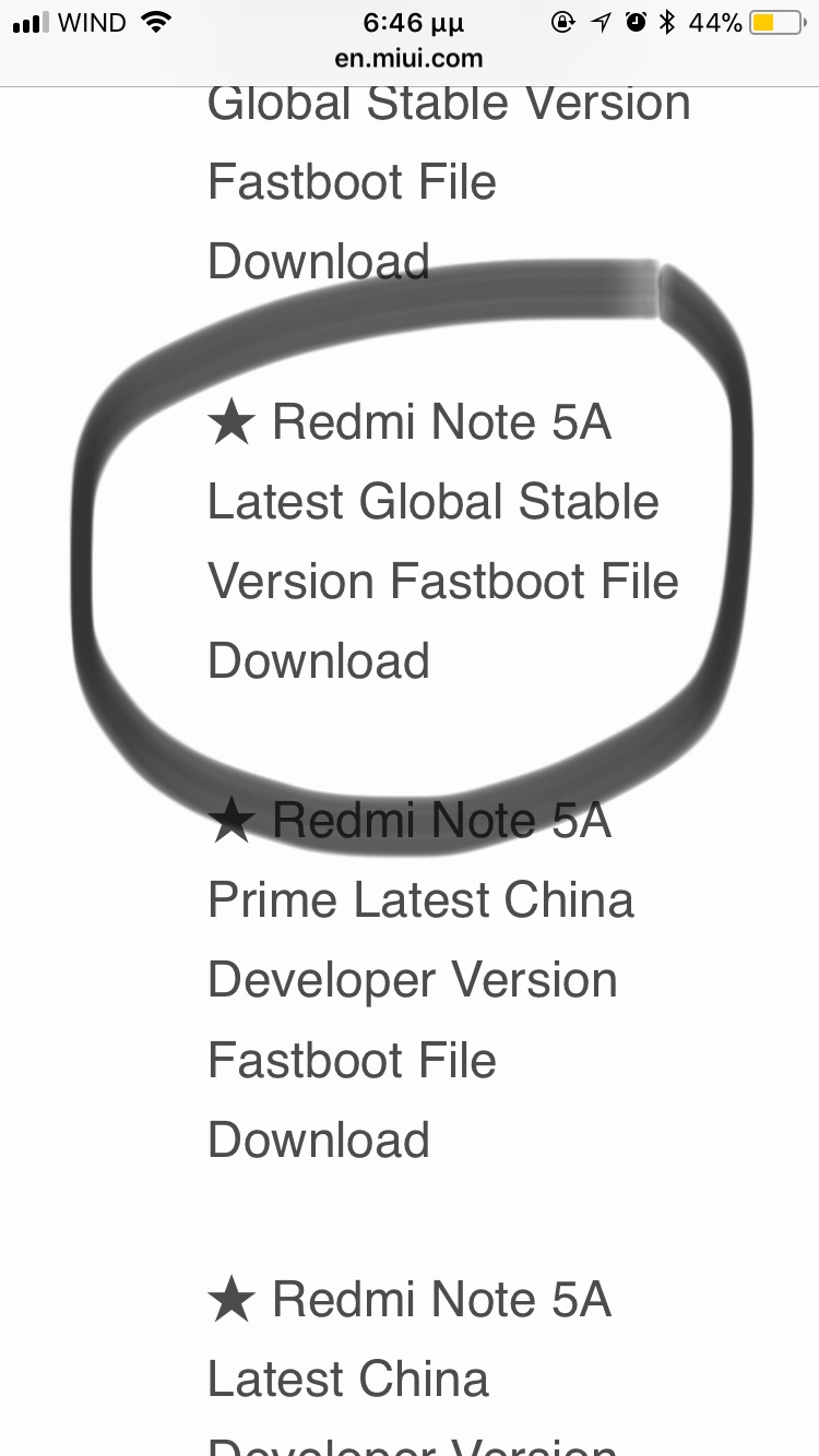

Μόλις ξεκλειδώσεις θα πας εδώ και θα βρεις τη rom για το κινητό σου ( Redmi Note 5A Latest Global Stable Version Fastboot File Download) για να τη κατεβάσεις στον υπολογιστή σου.
Μετά ακολουθείς τον οδηγό ==> Unbrick ή Καθαρή Εγκατάσταση FastBoot Rom με το Mi Flash (SnapDragon)
(φυσικά δεν χρειάζεται να ξανακατεβάσεις τη rom όπως λέει ο οδηγός αφού θα το έχεις κάνει ήδη....απλά ακολουθείς τα βήματα).
Με αυτό το τρόπο θα περάσεις την official global rom στο κινητό σου

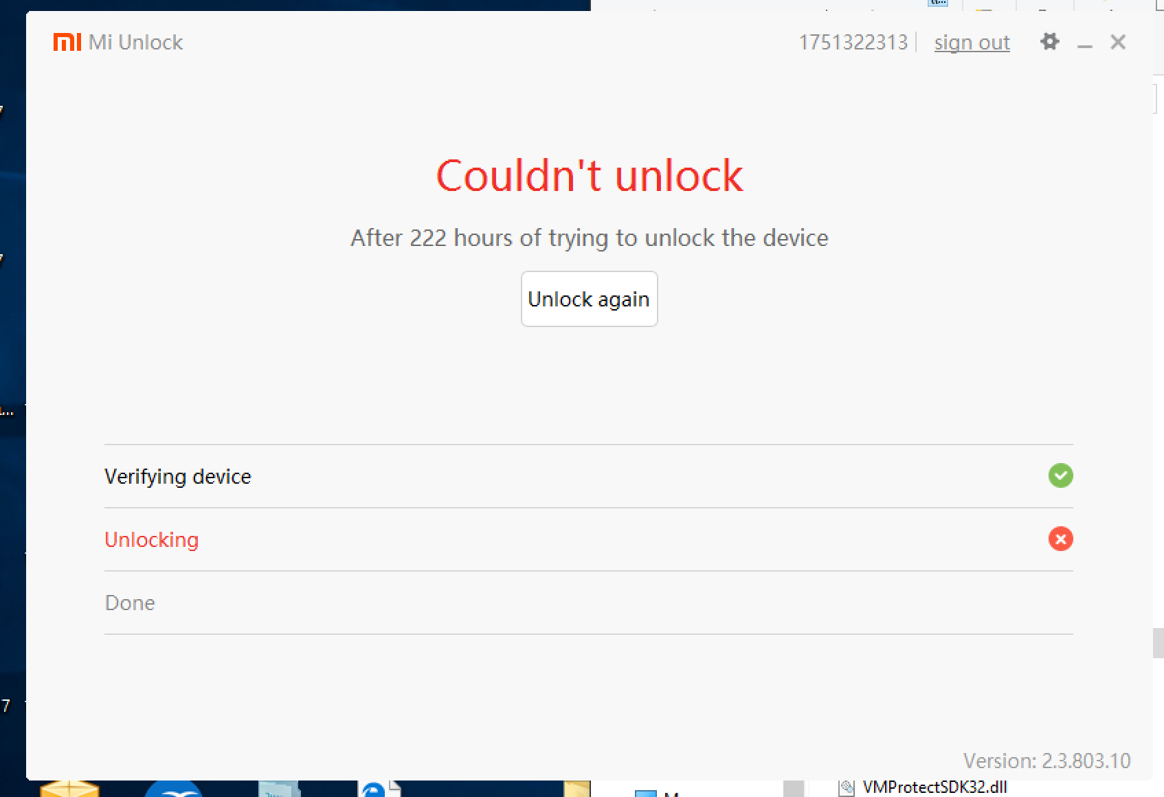

Μην δίνεις σημασία μάλλον 22 ώρες είναι κάνε μια ανανέωση στην σελίδα.
Εκανα και τωρα μοθ λεει 219 οποτε μαλλον ειχε δικιο και πρεπει να περιμενω!

Απο το λινκ που μου έστειλες! Xiaomi MIUI Official Forum κατέβασα τη τελευταία global stable rom forums.xiaomi-miui.gr/index.php/Attachment/46350/
