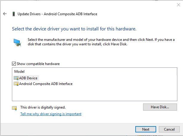

Πηρα το οκ απο την Xiaomi για τον bootloader ...Στα βηματα π εκανα για τους drivers στο τελος αντι για MTP μ βγαζει αυτα σαν επιλογες ...Αλλα οταν το βαλα σε fastboot το αναγνωριζει κανονικοτατα !(οπως δηλαδη λεει στο τελευταιο μερος του οδηγου). Προχωραω σε unlock η παιζει να υπαρχει θεμα ;Εγω νομιζω οτι εχουν εγκατασταθει μια χαρα ... -

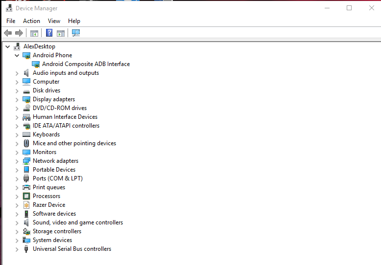

Ανέβασε screenshot από Διαχείριση Συσκευών με το κινητό συνδεδεμένο να δούμε πως το βλέπει. Αν δεν έχει θαυμαστικό όλα καλά θα είναι.
Εχοντας test mode στο pc, MTP επιλογη στο κινητο, μου βγαζει αυτο που βλεπεις ...Νομιζω ειναι μια χαρα !
