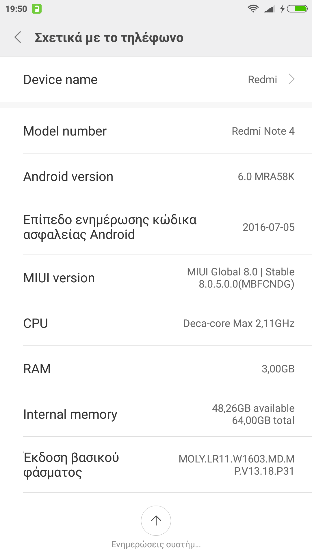

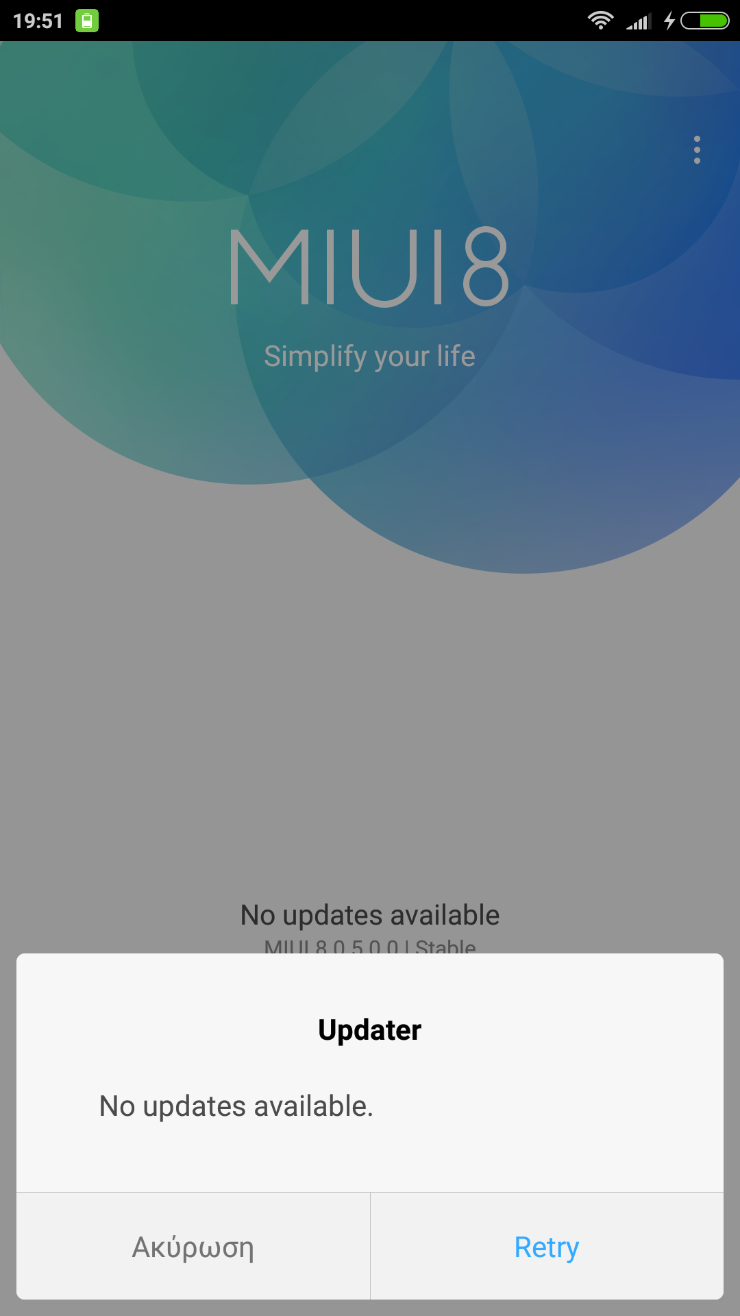

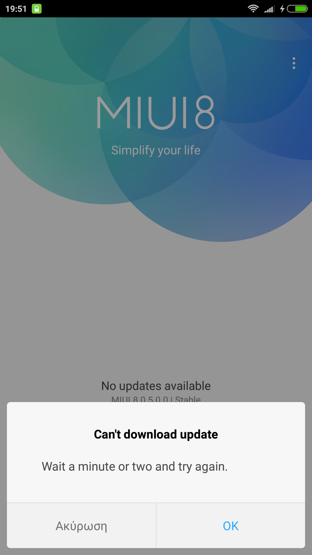

καλησπερα και απο εμενα!! το δικο μου redmi note 4 εχει αυτα τα χαρακτηριστικα! Μπορώ να κάνω update? Γιατί μέσα απο το κινητό δεν μπορώ! Ευχαριστώ...

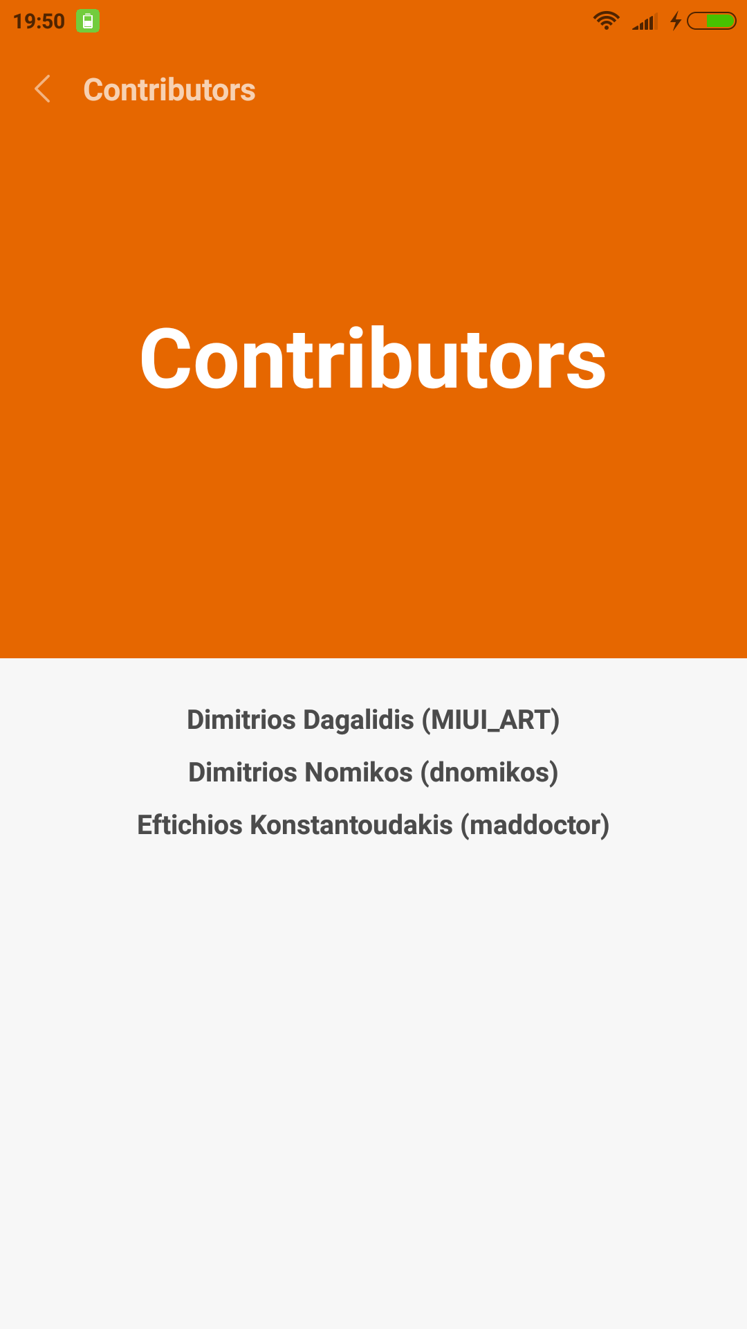

Η ROM που έχεις δεν είναι γνήσια.
Την έχει βάλει το κατάστημα από όπου πήρες την συσκευή και είναι μία παλιά από τις δικές μας που την έχει τροποποιήσει.
Όπως καταλαβαίνεις δεν είναι δυνατόν να έχει Updates.
Εδώ έχεις τώρα 2 επιλογές.
Ή να βάλεις μία Original Global ROM με Fastboot ή να βάλεις την νέα δική μας Developer ROM σε MIUI 9.
To κακό είναι πως και στις 2 περιπτώσεις θα χάσεις τα πάντα στην συσκευή σου και θα πρέπει να την ξαναστήσεις από την αρχή.
Αν μάλιστα θέλεις να βάλεις την δική μας ROM, θα πρέπει να έχεις έτοιμη μία ενεργή άδεια για ξεκλείδωμα της συσκευής, ώστε σε περίπτωση που σου κλειδώσει ο Bootloader να τον ξεκλειδώσεις αμέσως.

Ξεκίνησε με το να περάσεις μια επίσημη πρώτα ώστε να απαλλαγείς από αυτην που έχεις και μετά μεθοδικά θα σε καθοδηγήσουμε ανάλογα με το τι θες να κάνεις βάσει των επιλογών που σου παρατέθηκαν στα προηγούμενα ποστ.
Οι πειραγμένες rom είναι υπεύθυνες για ένα σωρό προβλήματα, μέχρι μπρικάρισμα της συσκευής, σε κάποιες περιπτώσεις.
Το πιθανότερο -σχεδόν σίγουρο- είναι πως τα προβλήματά σου οφείλονται σε αυτή.
Ο μοναδικός τρόπος να απαντηθούν οι ερωτήσεις σου με σιγουριά, είναι να περάσεις μια σωστή rom. Ακόμη και αν κάτι από όσα αντιμετωπίζεις τώρα, δε λυθεί, θα μπορέσουμε να το δούμε καλύτερα τότε. -
