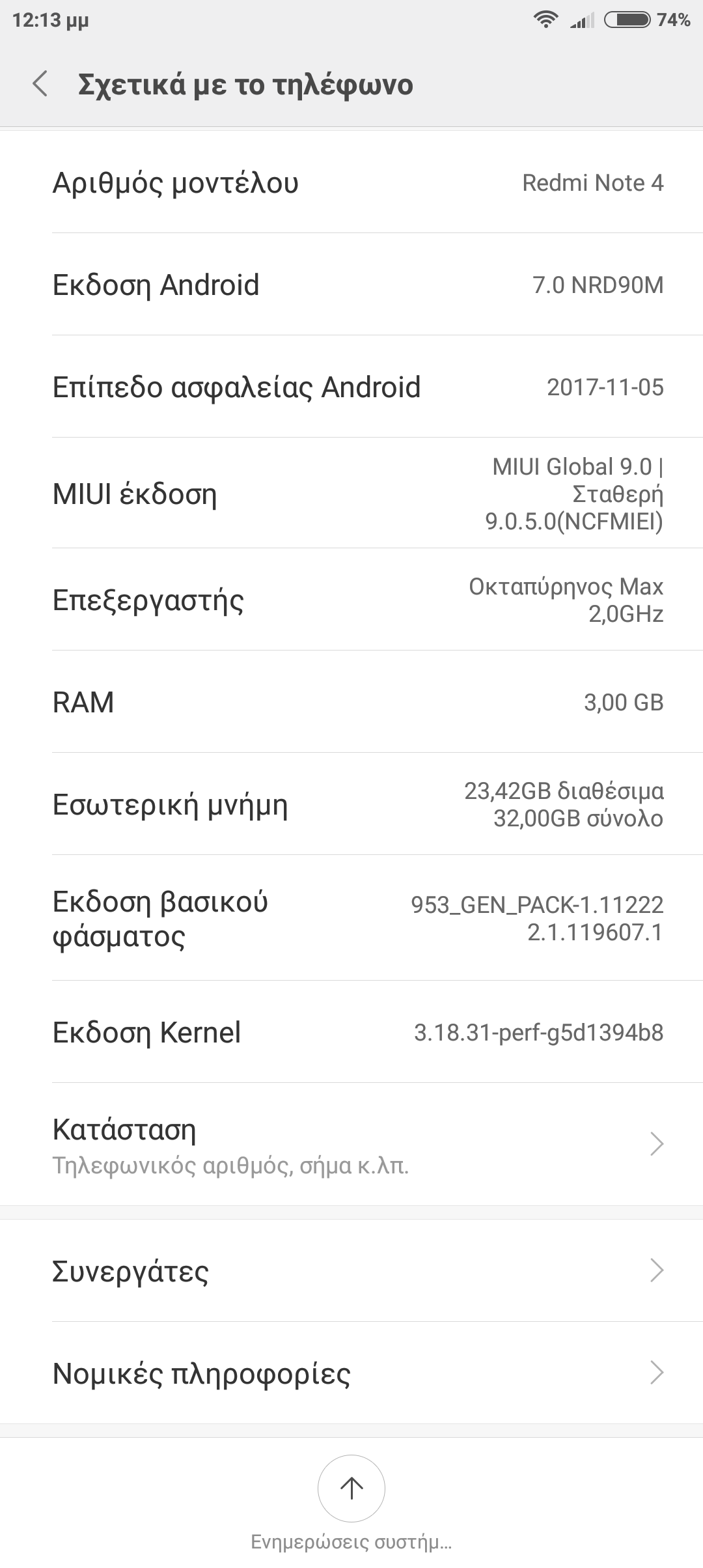

Γειά σας παιδιά, εχθές παρέλαβα το xiaomi redmi note 4X , όταν όμως έβαλα την κάρτα sim στο κινητό ενώ μου έβρισκε κανονικά την sim, αφού έβαζα το pin, και είχα ενεργοποίησει το WiFi, έδειχνε ότι έχει σήμα αλλά δίπλα έγραφε "καμία υπηρεσία" και δεν μπορούσα ούτε να δεχτώ κλήσεις ούτε και να κάνω εγώ κλήσεις, όμως όταν απενεργοποίησα το WiFi το σήμα χάθηκε και έβγαζε μόνο κλήσεις έκτακτης ανάγκης.

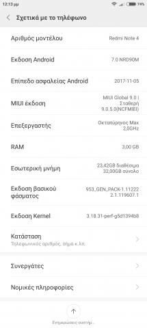

Επίσης βάλε φώτο με αυτά που δείχνει στο σχετικά με το τηλέφωνο να δούμε την ρομ που έχει η συσκευή (ρυθμίσεις > η συσκευή μου > όλες οι προδιαγραφές)

Είναι ίδιο με το κουτί; Εκεί θέλω να καταλήξω.
Καλά είναι να έκανες μια καθαρή εγκατάσταση,.
Κάνε αυτό και πες μας αν ειναι ξεκλείδωτο το κινητο.
