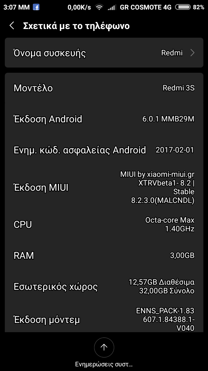

Επίσεις και με ποιά ρομ είσαι ,ανέβασε screenshot about miui version.
Συγγνωμη που δεν τονανεφερα ειναι το Redmi 3S land
Δε νομιζω για hardware προβλημα γιατι μου πε οτι δεν του επεσε καπου, εγινε απο τη μια στιγμη στην αλλη.
Εχει ελληνικη ρομ του την ειχα βαλει εγω. Ειχε μπει μια χαρα και δεν ειχε προβλημα.
