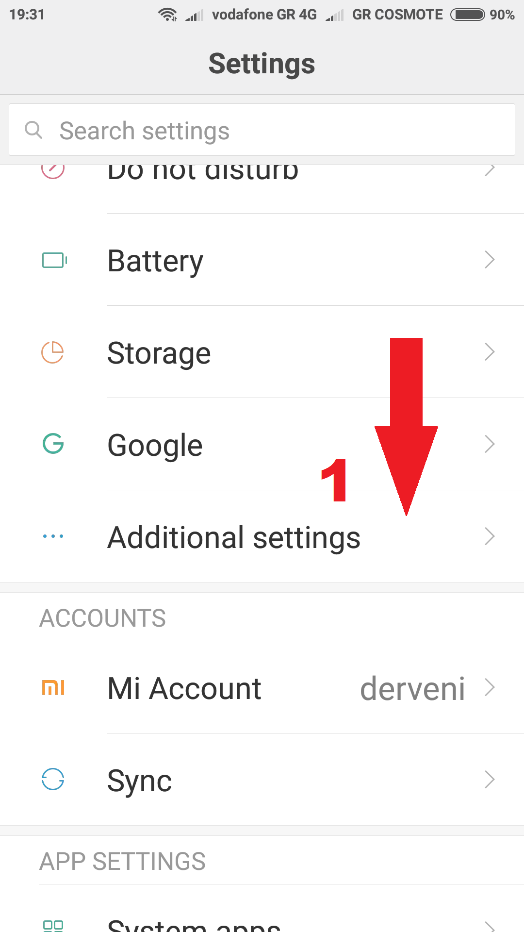

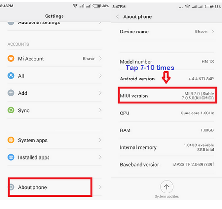

    Μπείτε στης Ρυθμίσεις του τηλεφώνου σας (Σχετικά με το τηλέφωνο) και κάντε ότι στην φωτογραφία

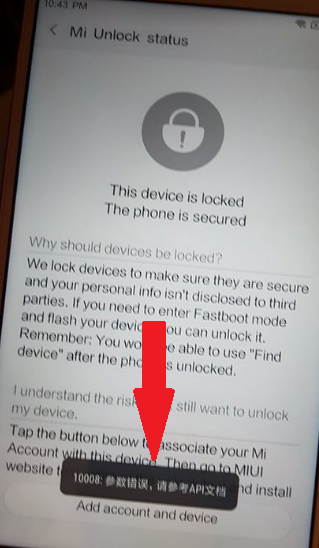

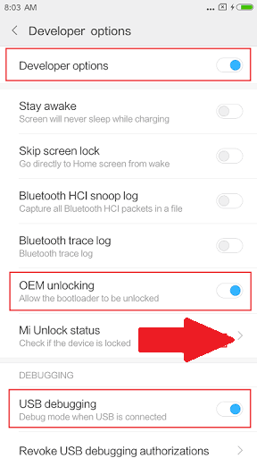

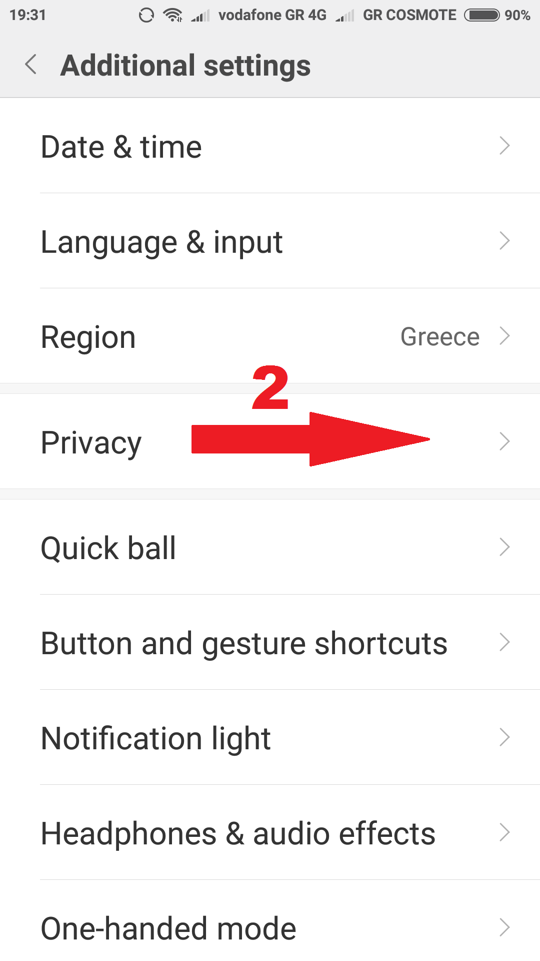

    Γυρίστε πίσω στης Ρυθμίσεις του τηλεφώνου σας και βρείτε το (Πρόσθετες ρυθμίσεις) Additional settings (Developer options) και τσεκάρετε της ίδιες επιλογές, αν τώρα αφού μπείτε στο Mi Unlock Status
    Θα δείξει αυτό και δεν μπορούμε να ξεκλειδώσουμε αν πρώτα δεν κάνουμε κάποια πράγματα, για να ξεπεράσουμε τον σκόπελο αυτό με το PlexVPN για να αλλάξουμε την IP σε Κινέζικη.
    Κατεβάστε από το Google Play το app του ----> PlexVPN

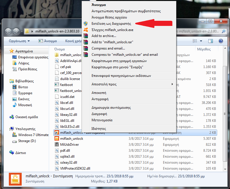

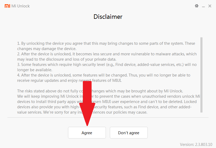

    To PlexVPN θέλει οπωσδήποτε να κάνεις sign in (π.χ. facebook η εναλλακτικά κάντε εγγραφή) μετά βάλτε την IP China Shenzhen η China Shanghai, και ξανά κάντε την ίδια διαδικασία στο Mi Unlock Status, με κάποια θα την πάρει οπωσδήποτε. Εναλλακτικά μπορείτε να κατεβάσετε το Turbo VPN η το FlyVPN Όταν γίνει αυτό και σας γράψει ότι έγινε αυτό βάλτε το κινητό σας σε fastboot Mode και αφού μπείτε στο Mi Unlock και αφού κατεβάσετε το tool κάντε το extract και μπείτε σαν διαχειριστές
    Να γνωρίζετε ότι η διαδικασία θα σταματήσει στο 99% και θα σας γράψει 360 ώρες άρχισε πλέον και μετρά αντίστροφα και σε 15 μέρες πλέον θα μπείτε πάλι να ξανακάνετε την διαδικασία για να ξεκλειδώσετε.

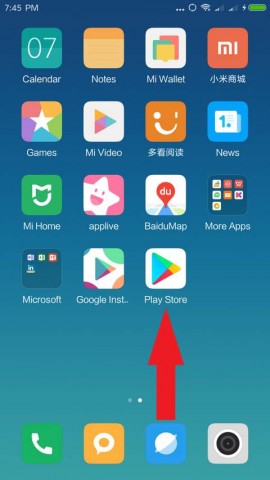

    Αν δεν έχετε Google Play και είστε με την Αγγλοκινέζικη rom υπάρχει τρόπος να περάσετε το PlexVPN κάντε τα ακόλουθα
    2. Google instoller

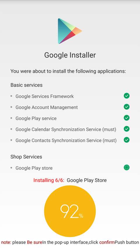

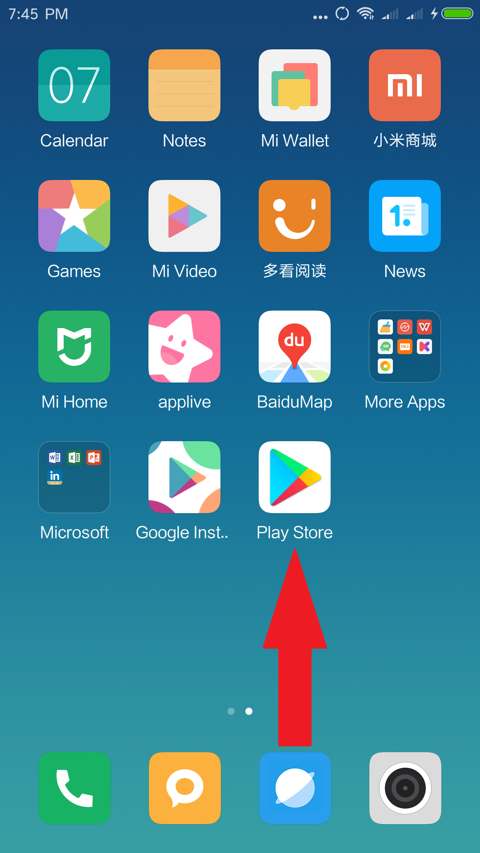

    Για να περάσετε Google, Gmail κ.λ.π. δείτε πώς θα το κάνετε μόνοι σας τόσο απλά και όμορφα και αφού

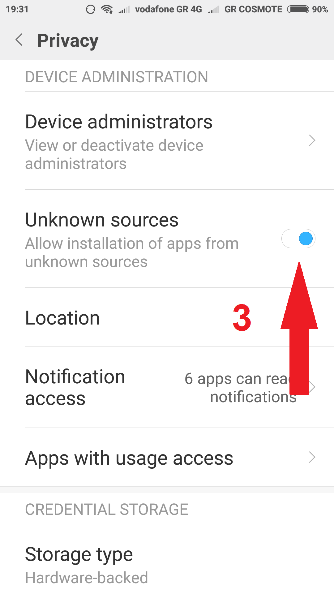

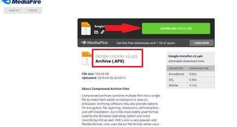

    ενεργοποιήσαμε να μπορούμε να κατεβάσουμε από άγνωστες πηγές, μετά μπείτε εδώ Android file box και κατεβάστε το app στο PC σας και βάλτε στο κινητό σας ----> Google-Installer-v3.0.zip

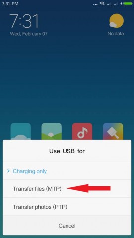

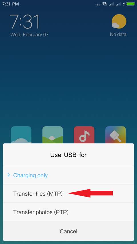

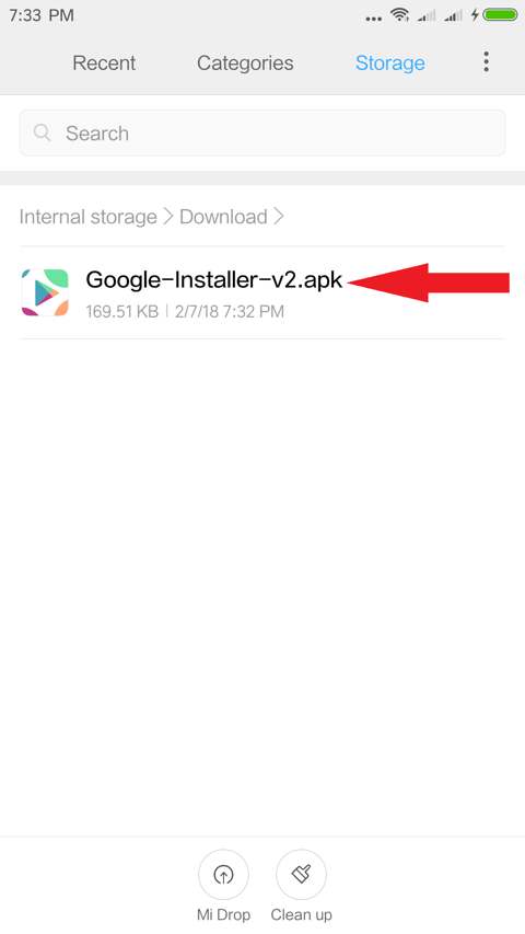

    Μετά συνδέστε το κινητό σας με το PC και επιλέξτε μεταφορά αρχείων ώστε να βάλετε το app με το Google installer

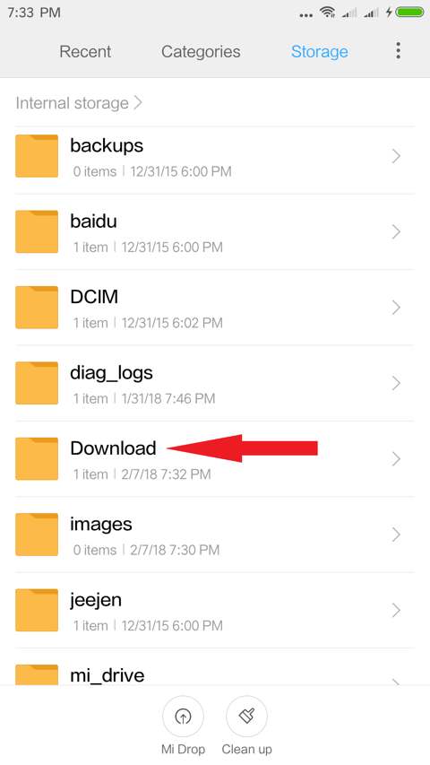

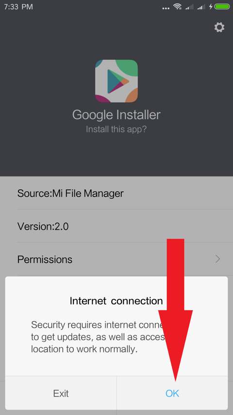

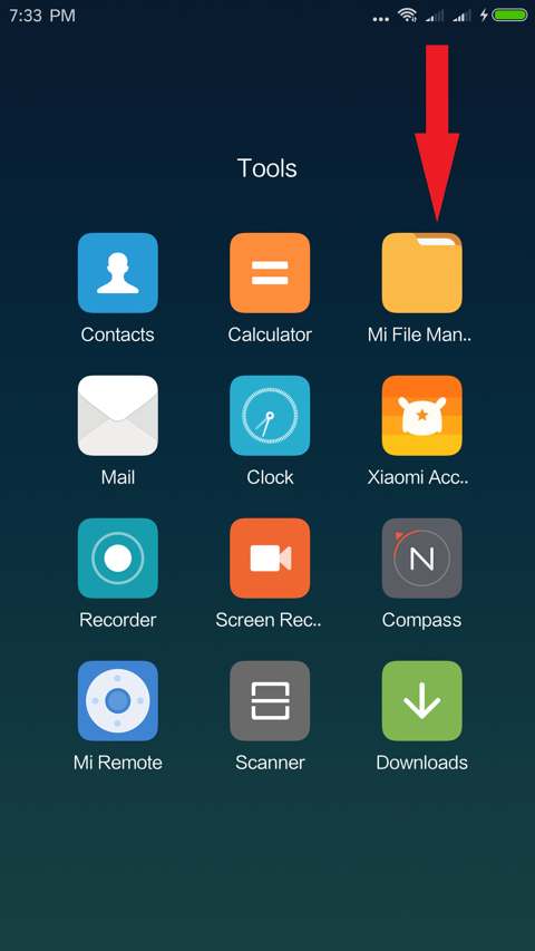

    Αναζητήστε τον φάκελλο Mi File Manager,και βάλτε το app (αρχείο) Google installer στο φάκελο Download
    Μετά μπείτε στον φάκελλο και install
    Διαβάστε τον οδηγό προσεκτικά βήμα,βήμα και καλή επιτυχία σας, σας ευχαριστώ για ακόμη μια φορά φιλικά @derveni
