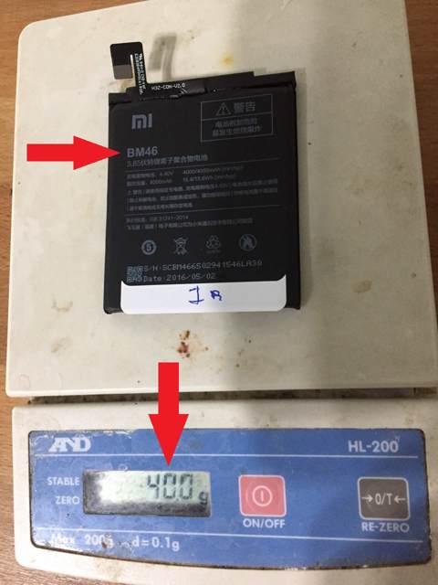

Η ( 1 ) φωτογραφία είναι ως 1 R και είναι original μπαταρία του kenzo που βγήκε για αλλαγή ( και να μην της μπερδέψω ), προσέξτε ότι είναι BM46 ο κωδικός της μπαταρίας και κάτω δείτε ότι είναι 40,0 g

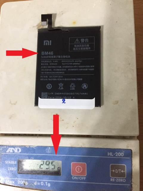

Η φωτογραφία ( 2 ) είναι υποτιθέμενη original μπαταρία από το ebay με κωδικό 2 ( να μην της μπερδέψω) προσέξτε ότι είναι BM46 ο κωδικός της μπαταρίας και κάτω δείτε ότι είναι 29,5 g εδώ βλέπουμε τεράστια απόκλιση που είναι απαγορευτική.

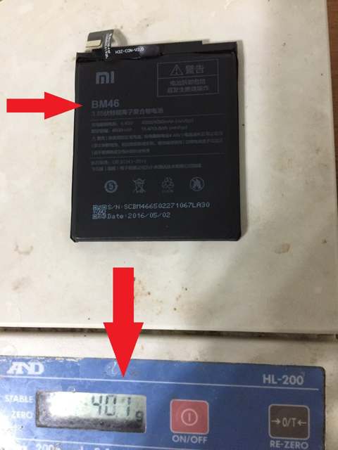

Και η ( 3 ) φωτογραφία είναι αυτήν η οποία αγόρασα και μάλλον είναι πραγματικά original μπαταρία της xiaomi, προσέξτε ότι είναι BM46 ο κωδικός της μπαταρίας και κάτω δείτε ότι είναι 40,1 g το 0,1 g μην το λαμβάνετε υπόψιν μιλάμε για απειροελάχιστη διαφορά που έπαιζε πότε 40,0 g πότε 40,01 g.
Η μπαταρία περάστηκε στο kenzo και είναι στην φόρτιση τώρα, πιστεύω ότι βρήκαμε το tzoker παιδιά σύντομα θα σας έχω νεότερα από την απόδοση αν και εγώ είμαι σίγουρος για το ότι είναι original, η τιμή της μπαταρίας 22 euro με τον Φ.Π.Α. τώρα για αποστολή μέσω courier η με αντικαταβολή δεν πιστεύω να πηγαίνει πάνω από 5 euro.
