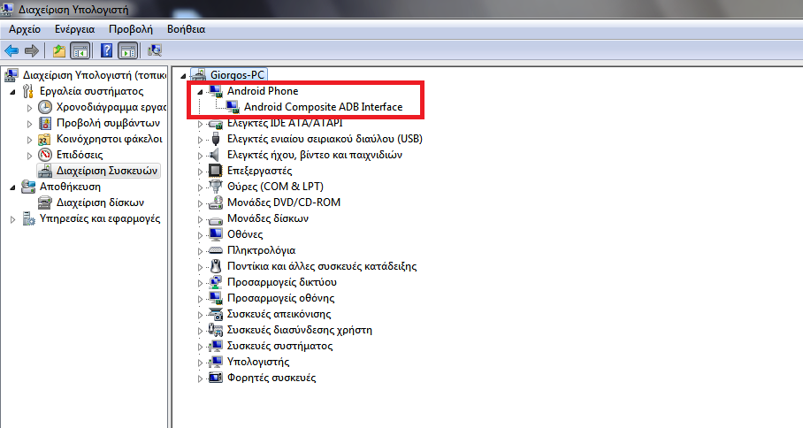

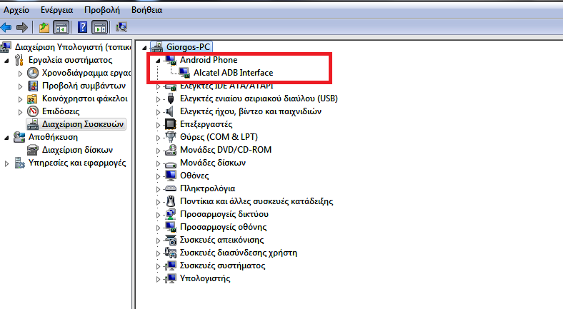

Στο MiA1 έτσι αναγνώρισε την συσκευή σε κανονική λειτουργία η διαχείριση συσκευών σε Win7/64
έτσι αναγνώρισε σε εμένα την συσκευή, όταν μπήκε σε λειτουργία fastboot ως Alcatel ADB Interface και όχι όπως λέει ο παραπάνω οδηγός. Και μόνο έτσι δέχθηκε τις εντολές cmd που θα ακολουθήσουν παρακάτω.

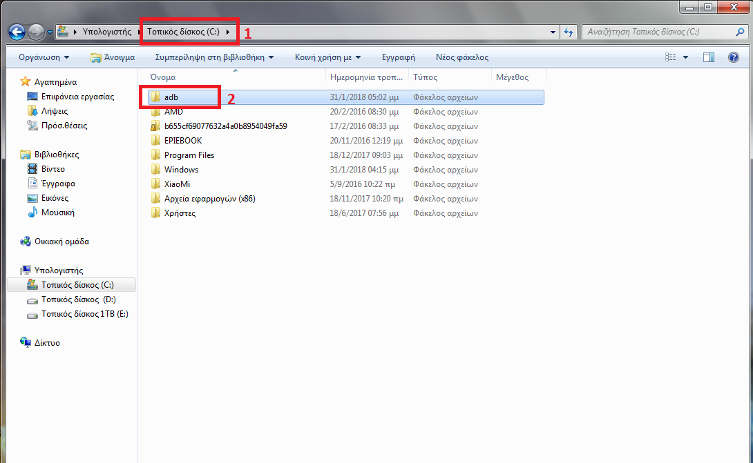

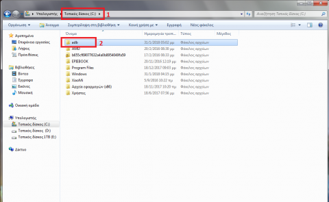

Τώρα πάμε στο Τοπικό δίσκο C (1) και βρίσκουμε τον φάκελο ADB (2)

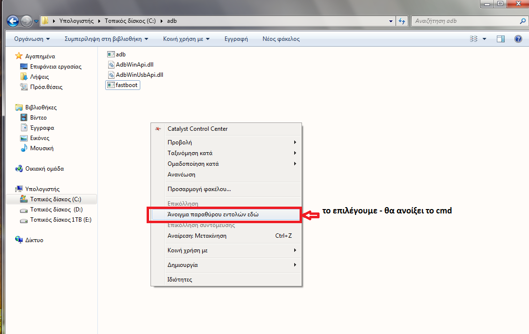

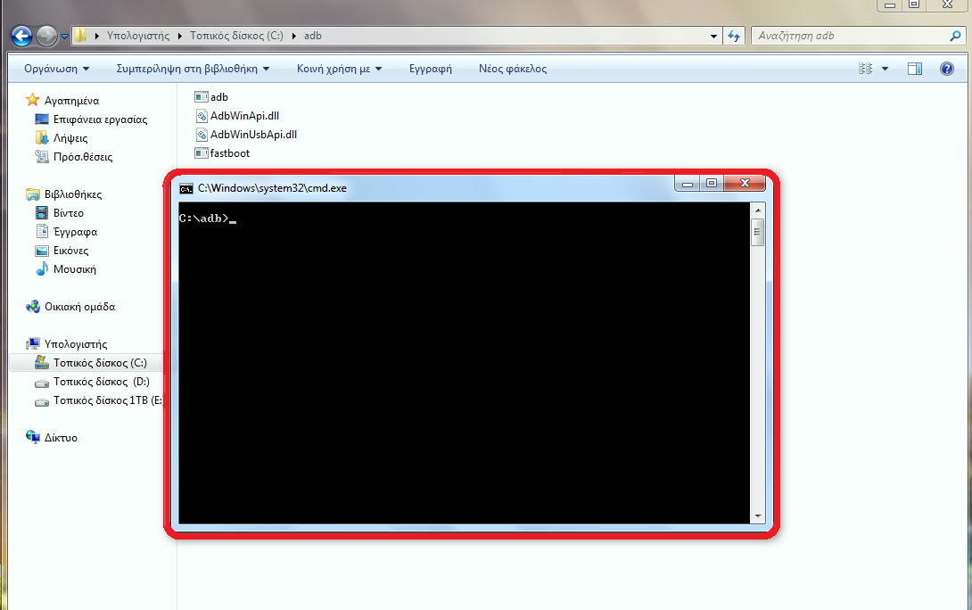

ανοίγουμε τον φάκελο και ταυτόχρονα πατάμε δεξί κλικ στο ποντίκι + Shift στο πληκτρολόγιο του υπολογιστή μας και επιλέγουμε " Άνοιγμα παραθύρου εντολών"
θα ανοίξει ένα παράθυρο cmd εντολών

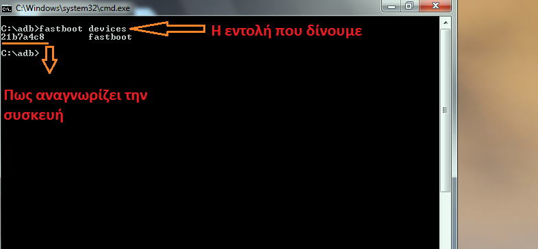

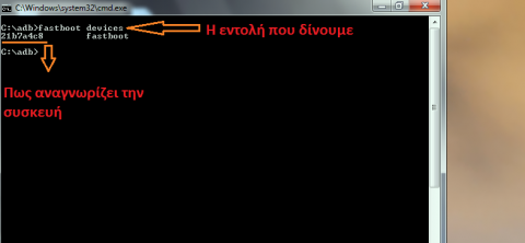

1. Έλεγχο αν η συσκευή μας αναγνωρίζεται από τον υπολογιστή μας, πληκτρολογούμε στο παράθυρο cmd: fastboot devices

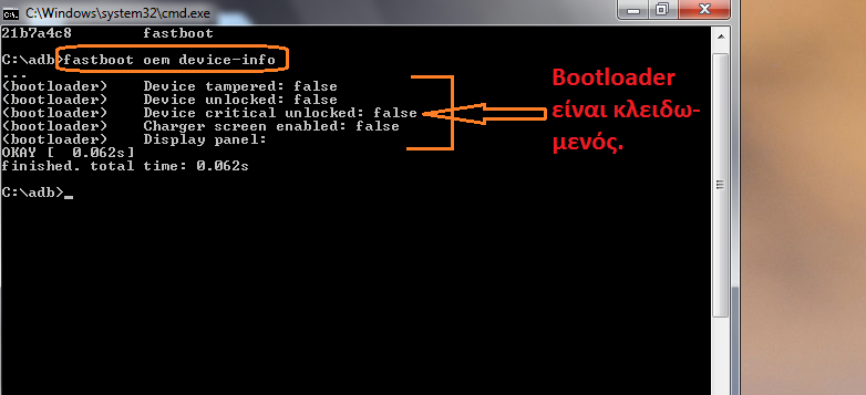

2. Εφόσον την βλέπει δίνουμε την εντολή fastboot oem device-info για να δούμε αν ο bootloader είναι κλειδωμένος (False) ή όχι (true)

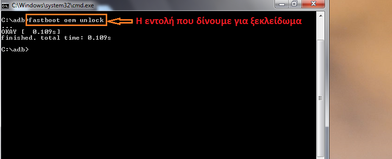

3. για να μπορέσουμε να κάνουμε εγκατάσταση την fastboot rom πρέπει να ξεκλειδώσουμε τον bootloader. Αυτό θα γίνει γράφοντας fastboot oem unlock

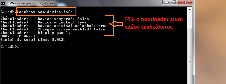

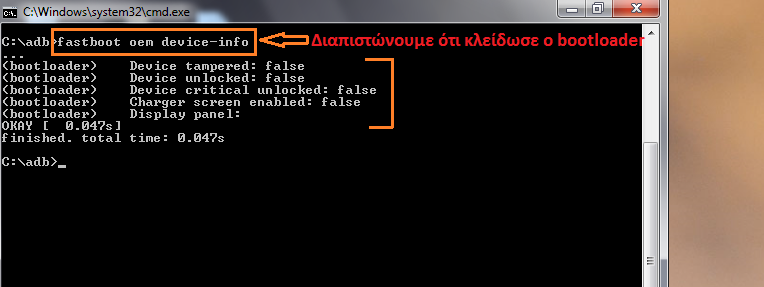

4. για να βεβαιωθούμε ότι ξεκλείδωσε ξανά δίνουμε την εντολή fastboot oem device-info και τώρα το αποτέλεσμα πρέπει να είναι true, σημαίνει ότι ξεκλείδωσε.

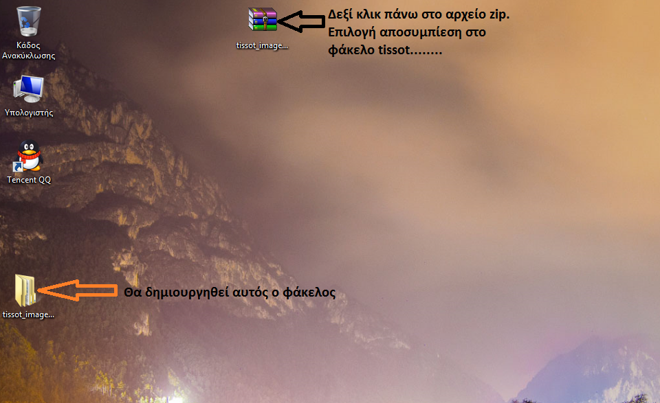

τώρα είμαστε έτοιμοι να κάνουμε εγκατάσταση την fastboot rom. Βρίσκουμε το αρχείο Zip της fastboot rom και το κάνουμε αποσυμπίεση.

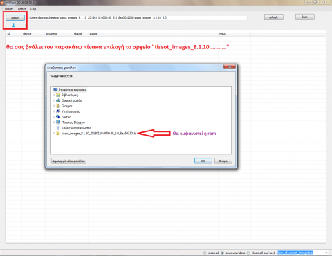

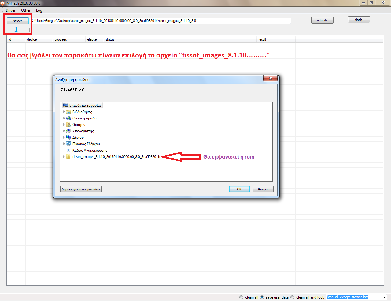

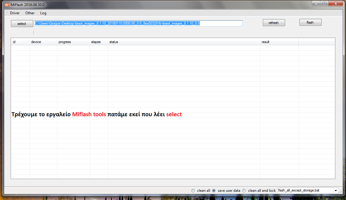

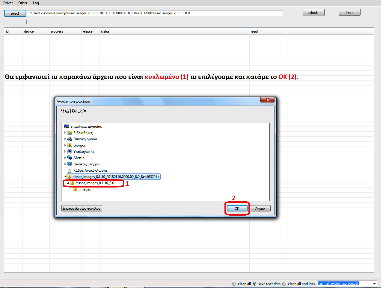

το επόμενο βήμα είναι να τρέξουμε το εργαλείο που όλοι ξέρουμε το Miflash tools
Προσοχή αν κάνουμε επιλογή Clean All διαγράφονται τα πάντα στην συσκευή, το ίδιο θα γίνει αν επιλέξουμε Clean all and lock συν ότι θα κλειδώσει ο bootloader. Στην επιλογή Save user data δεν χάνουμε τίποτα ούτε θα κλειδώσει ο bootloader.
Προχωράμε με την επιλογή 1 στον παρακάτω πίνακα.

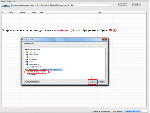

επιλέγουμε την rom

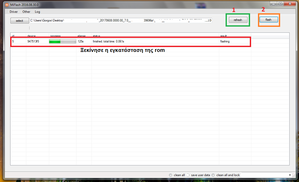

η επόμενη κίνηση είναι να πατήσουμε το Refresh (1) από κάτω θα εμφανιστεί η rom τώρα θα πατήσουμε το flash (2) και θα ξεκινήσει η εγκατάσταση της rom
στο forum υπάρχει και σχετικός οδηγός Unbrick ή Καθαρή Εγκατάσταση FastBoot Rom με το Mi Flash (SnapDragon) και Video οδηγός Flash με το MiFlash (VIDEO).
Όταν ολοκληρωθεί η εγκατάσταση (για κανέναν λόγο δεν την διακόπτουμε μόνο αν βγάλει με κόκκινα γράμματα error ή κάποιο άλλο μήνυμα) περιμένουμε να ανοίξει η συσκευή. Τώρα αν θέλετε αφήνετε την συσκευή με ξεκλείδωτο bootloader αλλά με κάποια ρίσκα σύμφωνα με το άρθρο αυτό [Warning] The Risks of Boot Loader Unlocking on Mi A1 - Mi A1 - Mi Community - Xiaomi.

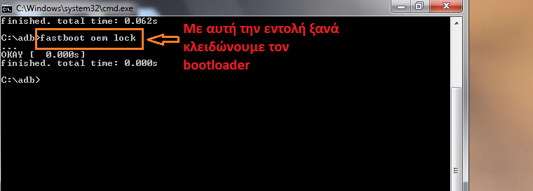

Αν θέλετε να κλειδώσετε τον bootloader θα μπείτε σε λειτουργία fastboot - θα ανοίξετε ένα παράθυρο cmd όπως κάναμε ποιο πάνω και θα πληκτρολογήσουμε αυτή την φορά fastboot oem lock
και δίνουμε την εντολή πάλι fastboot oem device-info για να διαπιστώσουμε αν όντως κλείδωσε

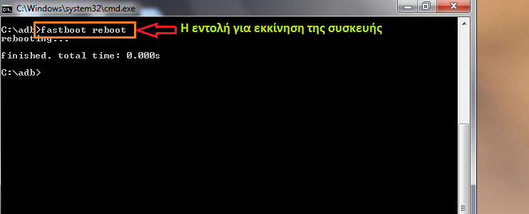

πληκτρολογούμε στο cmd fastboot reboot για να κάνει επανεκκίνηση η συσκευή σε κανονική λειτουργία, τώρα είμαστε έτοιμοι να χαρούμε την συσκευή μας με την νέα rom.
επιλέγουμε την rom
