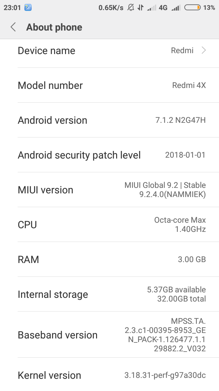

Καλησπερα στη παρεα. Θα ηθελα να ρωτησω αν ειναι δυνατον το κινητο να πιασει σημα 4g+.
Ναι οπως μπορεις να δεις και εδω περα What You Need to Know About 4G+/LTE-A!(στο τελος) και στο επισημο site στα network bands Mi Malaysia το redmi 4x υποστηρίζει 4g+ μενει να το υποστηρίζει ο παροχος σου να εχεις ενεργοποιημενο το 4g στο κινητο να εχεις ενεργοποιηση το 4g απο τον παροχο σου και να υποστηρίζεται στο σημείο που βρίσκεσαι!
Και εγώ cosmote εχω . Η άλλη δοκιμή που μπορείς να κάνεις είναι όταν είναι με τον φίλο σου μαζί να βάλεις το δικό σου για λίγο σε λειτουργία πτήσης και στην συνέχεια να το βγάλεις. Να βεβαιωθείς οτι έχεις συνδεθεί στην κοντινότερη κεραία κινητής.
Στο κινεζικο mi.com λεει
Support mobile, China Unicom, telecommunications 4G / 3G / 2G, 4G + network with carrier aggregation support.
When the main card is mobile, China Unicom 4G, vice support 3G voice calls Unicom.
Two telecom cards can not be used at the same time: one card can use 4G
network at the same time, and the other card can not register the
network.

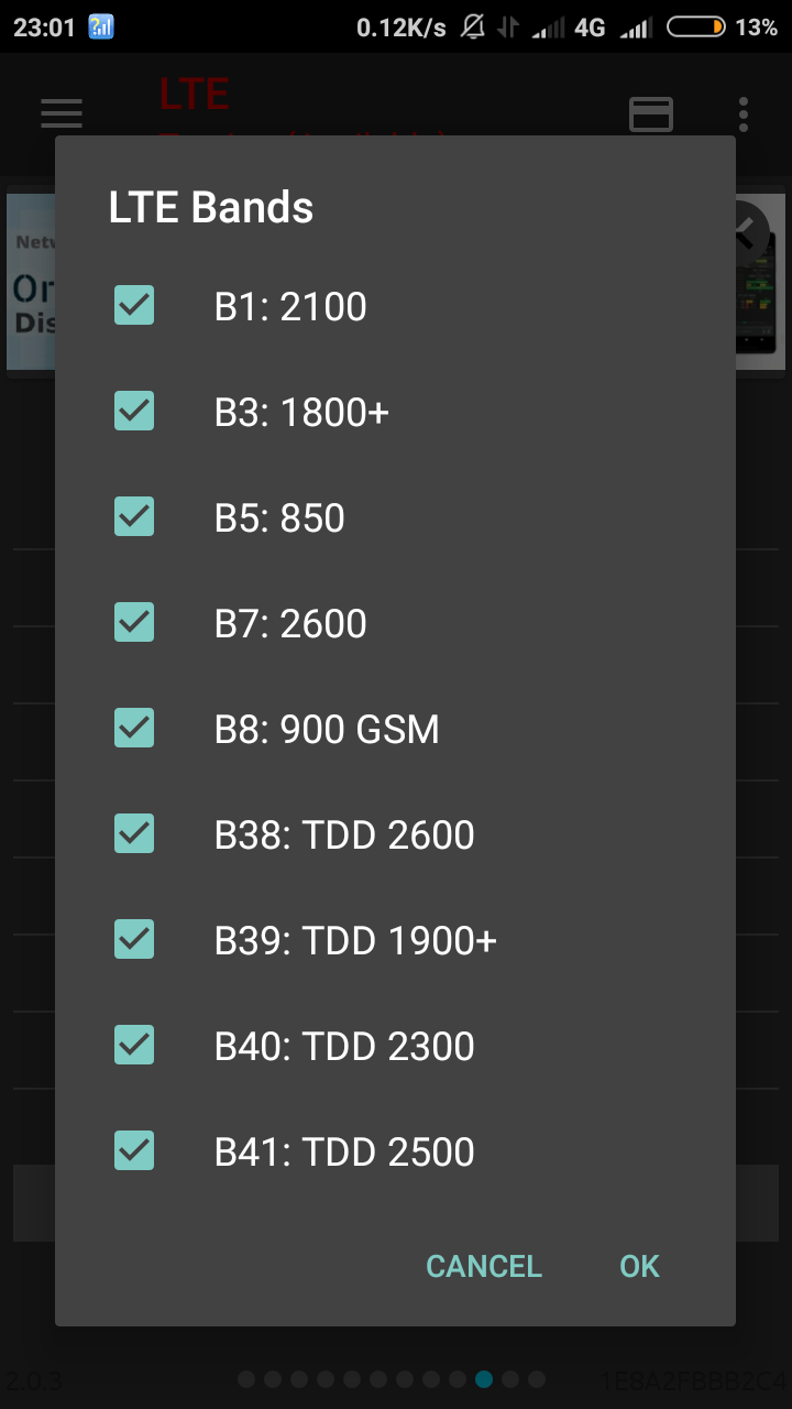

Αποτι βλεπω υποστηριζει 4g+ αλλα οχι Ελλαδα δεν υπαρχει b20.
Το αστειο ειναι οτι στα official site τις ΣιγκαπούρηςΜαλαισίας κλπ λεει οτι υποστηρίζει την b20 ενω στο mainland κινεζικο site λεει οτι δεν υπαρχει η b20
