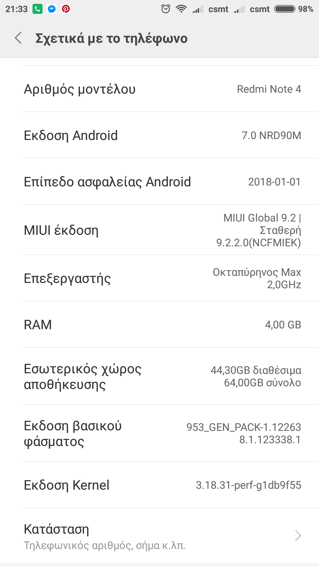

Σχετικά με το θέμα σου, καλό είναι να ανεβάσεις ένα screenshot από τις ρυθμίσεις και το σχετικά με το τηλέφωνο, να δούμε χαρακτηριστικά και rom. -

Δώσε μας τα στοιχεία που ζητάμε και τη φωτογραφία που θα φαίνεται η έκδοση της rom.

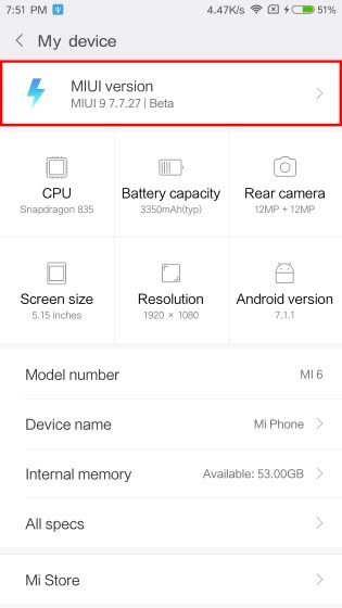

Θα ανοίξεις τις Ρυθμίσεις του κινητού σου και θα πας εκεί που λέει Η συσκευή μου. Θα βλέπεις κάτι τέτοιο:
Θα το αφήσεις έτσι και θα κατεβάσεις, από τη μπάρα πάνω την κουρτίνα και θα πατήσεις το κουμπί που λέει Στιγμιότυπο.
Θα τραβήξει μια εικόνα. Θα βγεις μετά από τις Ρυθμίσεις, αυτή την εικόνα θα την περάσεις στον υπολογιστή σου και θα την ανεβάσεις εδώ.
Για να το κάνεις αυτό, όταν πατάς Απάντηση, κάτω από το λευκό παραθυράκι που γράφεις, θα πατήσεις τη λέξη Συνημμένα, εκεί θα πατήσεις Ανέβασμα, θα σου ανοίξει να βρεις τη φωτογραφία. Την επιλέγεις και όταν ανέβει, θα δεις να γεμίσει η μπάρα, θα πατήσεις εισαγωγή σαν Μικρογραφία και θα κάνεις Καταχώρηση το μήνυμα. -

H rom που έχεις πρέπει να είναι από αυτές που πάνε σε επιλεγμένους χρήστες, πριν την επίσημη κυκλοφορία.
Αυτό το πρόβλημα στο εμφάνισε το τελευταίο 10ήμερο περίπου; Αν ναι, ΙΣΩΣ να είναι θέμα της rom, που θα διορθωθεί με την επόμενη αναβάθμιση.
Στο κάνει καιρό ή είναι μέσα στη βδομάδα που το εμφάνισε; -
10ήμερο περίπου
Τότε το πιθανότερο είναι να έχει κάποιο bug η rom, η οποία κυκλοφόρησε πριν τόσες περίπου μέρες. Λογικά σύντομα θα έχει αναβάθμιση.
Eναλλακτικά μπορείς να δοκιμάσεις ένα factory reset, επαναφορά δηλαδή της συσκευής στην εργοστασιακή κατάσταση και να τη στήσεις ξανά, μήπως λυθεί το πρόβλημα.
Αυτό όμως προϋποθέτει ότι θα πρέπει να κρατήσεις backup σε όλα όσα σε ενδιαφέρουν, γιατί θα σβηστούν όλα, ρυθμίσεις, επαφές, εφαρμοφές κλπ.
