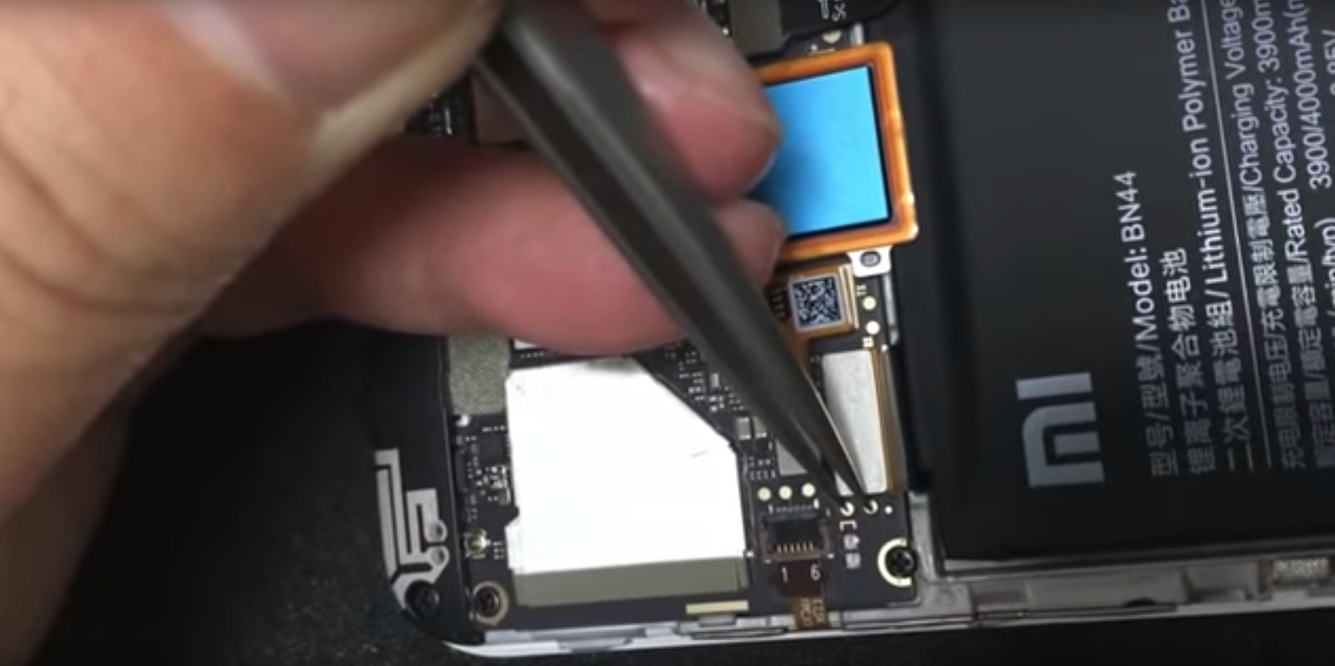

3. Μόλις ανοίξουμε την συσκευή συνδέουμε ένα καλώδιο usb στον υπολογιστή άλλα δεν το συνδέουμε ακόμα με το κινητό

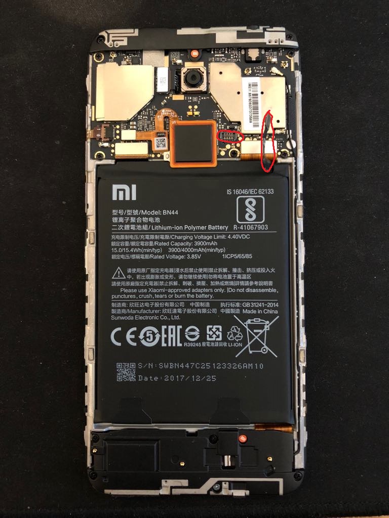

4. Ξεκουμπώνουμε το καλώδιο της μπαταρίας απο το κινητό:

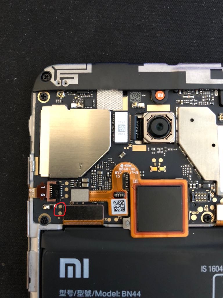

5. Με έναν συνδετήρα η τσιμπιδάκι μεταλλικό ή κάποιο συρματάκι ενώνουμε τις δυο επαφές που βλέπουμε στην παρακάτω φώτο και αμέσως βάζουμε το καλώδιο usb, που ειχαμε συνδέσει στον υπολογιστή μας, στο κινητό:

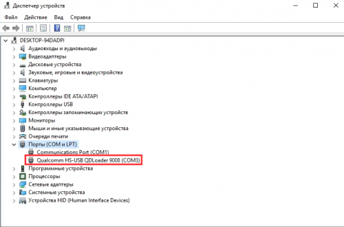

6.Θα ακούσουμε τον χαρακτηριστικό ήχο από τα windows ότι κάτι συνδέθηκε στον υπολογιστή, για να σιγουρευτουμε πάμε στην διαχείριση συσκευών στον πινάκα έλεγχου και βλέπουμε άμα δείχνει συνδεδεμένη συσκευή στα Ports (COM & LPT) την Qualcomm HS-USB QDLoader 9008. Αμα την εμφανίζει συνεχίζουμε αλλιώς δεν μπορούμε να συνεχίσουμε γιατί η συσκευή δεν αναγνωρίζετε όποτε κάτι δεν έχει γίνει σωστά.

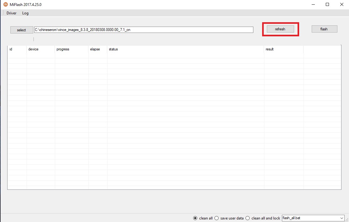

7. Ξεκινάμε το Miflash, πατάμε refresh και βλέπουμε άμα αναγνωρίζει την συσκευή μας

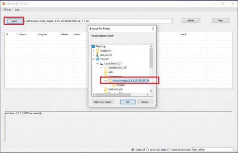

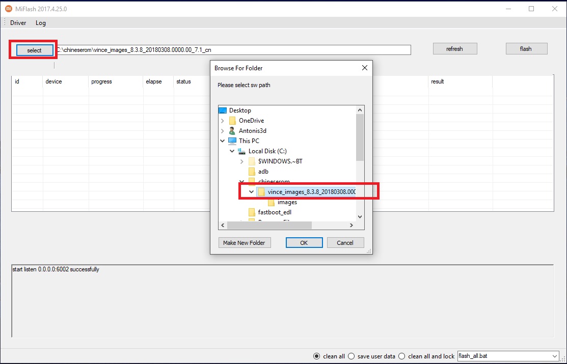

8. Πατάμε Select και επιλέγουμε τον φάκελο που κάναμε αποσυμπίεση με την developer rom που κατεβάσαμε.

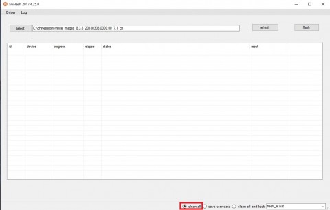

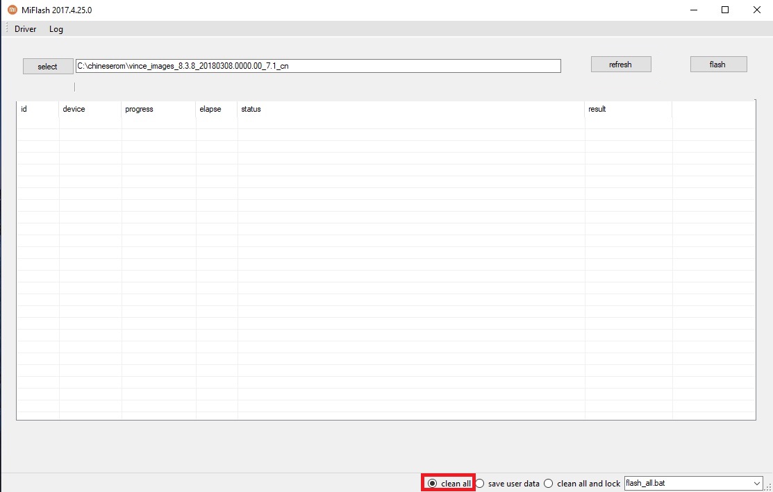

9. Επιλέγουμε Clean All

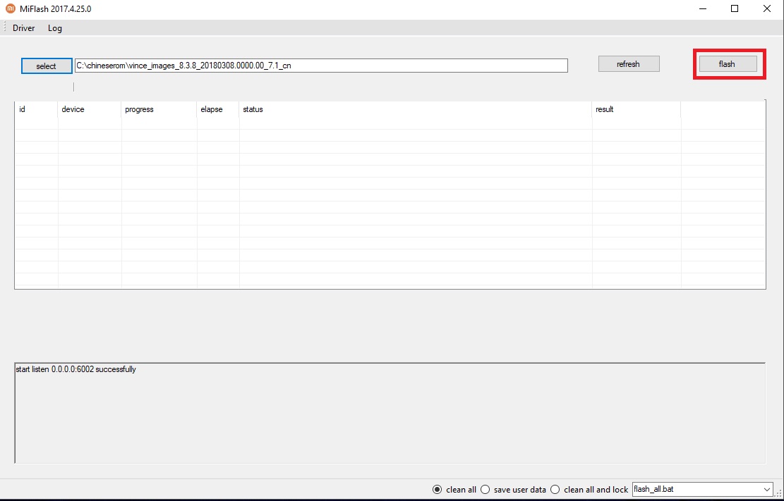

10. Πατάμε Flash
Όταν ολοκληρωθεί η διαδικασία και μας γράψει Success, αφαιρούμε το καλώδιο usb από το κινητό και συνδέουμε το καλώδιο της μπαταρίας πάλι με το κινητό. Ανάβουμε το κινητό απο το κουμπάκι του και περιμένουμε να κάνει boot, οταν κάνει boot επιτυχώς ξανακουμπώνουμε το καπάκι του κινητού με προσοχή.
10. Πατάμε Flash
