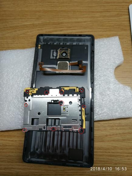

5. Μόλις απελευθερωθεί το κάλυμμα, δεν το τραβάμε απότομα, γιατί είναι ακόμη συνδεδεμένη η καλωδιοταινία του αισθητήρα δαχτυλικού αποτυπώματος. Απλά το ανασηκώνουμε και το τραβάμε λίγο στο πλάι, ώστε να μπορούμε να ξεβιδώσουμε τις βίδες του μεταλλικού καπακιού που καλύπτει το motherboard.
6. Ξεβιδώνουμε τις 10 βίδες που κρατάνε το μεταλικό κάλυμμα και τις βάζουμε σε σημείο που δε θα χαθούν.

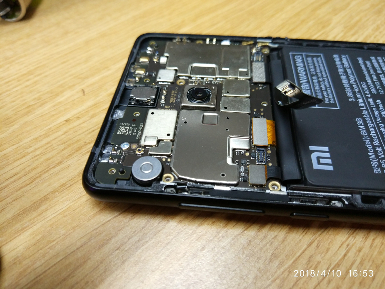

7. Αφαιρούμε με προσοχή τις καλωδιοταινίες της μπαταρίας και του αισθητήρα δαχτυλικού αποτυπώματος από το motherboard.
8. Εντοπίζουμε τις επαφές των test points.
9. Τοποθετούμε το τσιμπιδάκι στις επαφές και συνδέουμε το usb καλώδιο -που έχουμε ήδη συνδέσει σε usb θύρα του υπολογιστή -στο κινητό.
10. Μόλις ακούσουμε το χαρακτηριστικό ήχο σύνδεσης συσκευής στα windows, είμαστε έτοιμοι να ξεκινήσουμε το flash.
