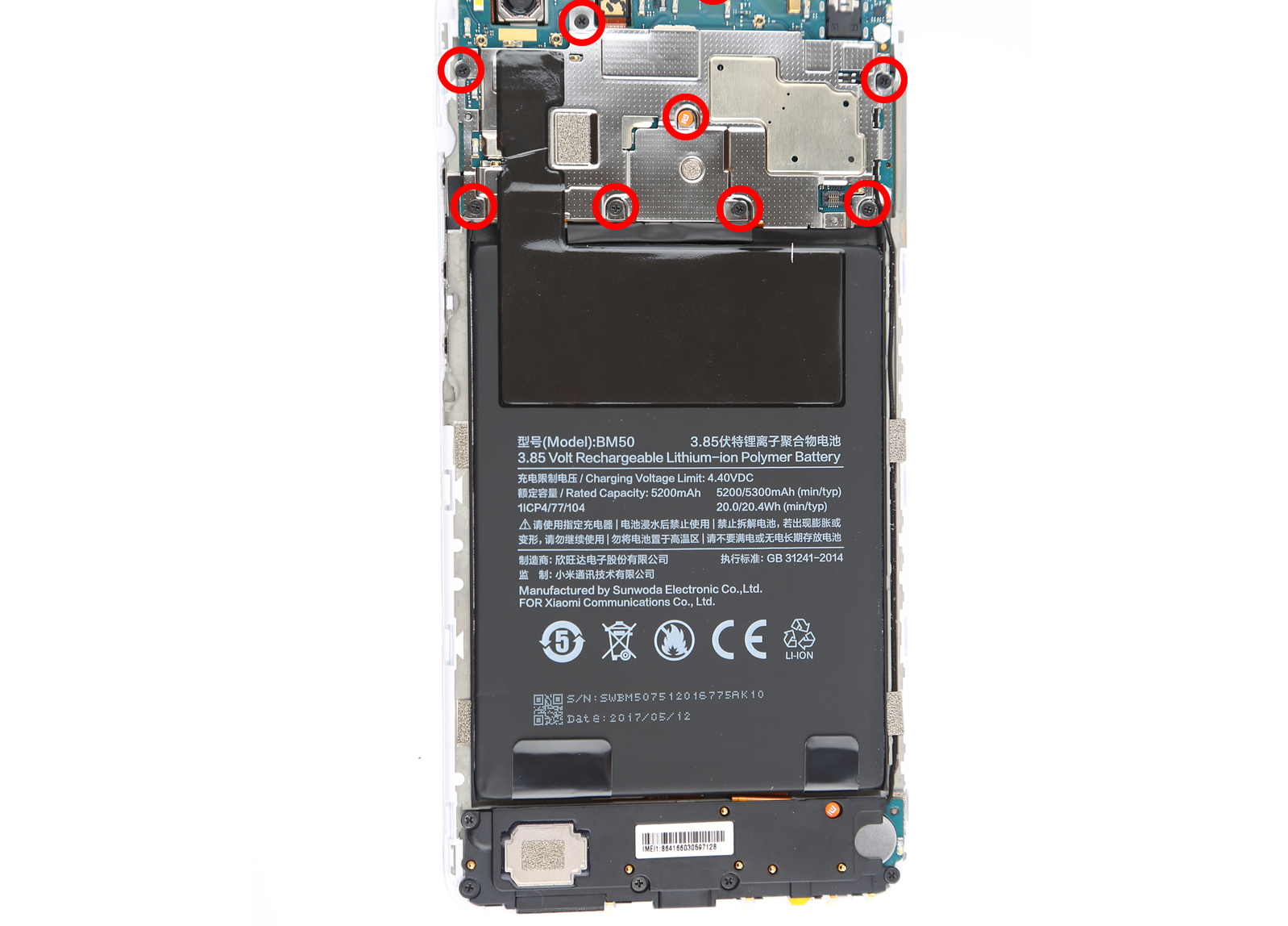

7. Ξεβιδώνουμε τις 8 βίδες που κρατάνε το μεταλικό κάλυμμα του motherboard και τις βάζουμε σε σημείο που δε θα χαθούν. Επάνω από το μεταλλικό καπάκι υπάρχει κάλυμμα που διασφαλίζει την εγγύηση που είναι ευαίσθητο και μπορεί να κοπεί, γι αυτό δεν το τραβάμε να ξεκολλήσει, απλά γυρίζουμε με προσοχή το μεταλλικό καπάκι του motherboard και το ακουμπάμε πάνω στην μπαταρία.

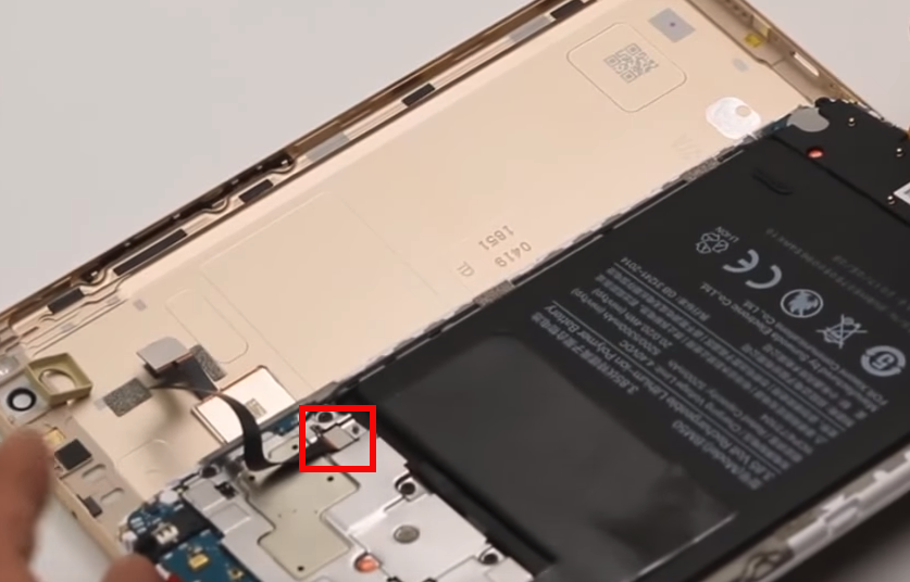

8. Αποσυνδέουμε την μπαταρία.

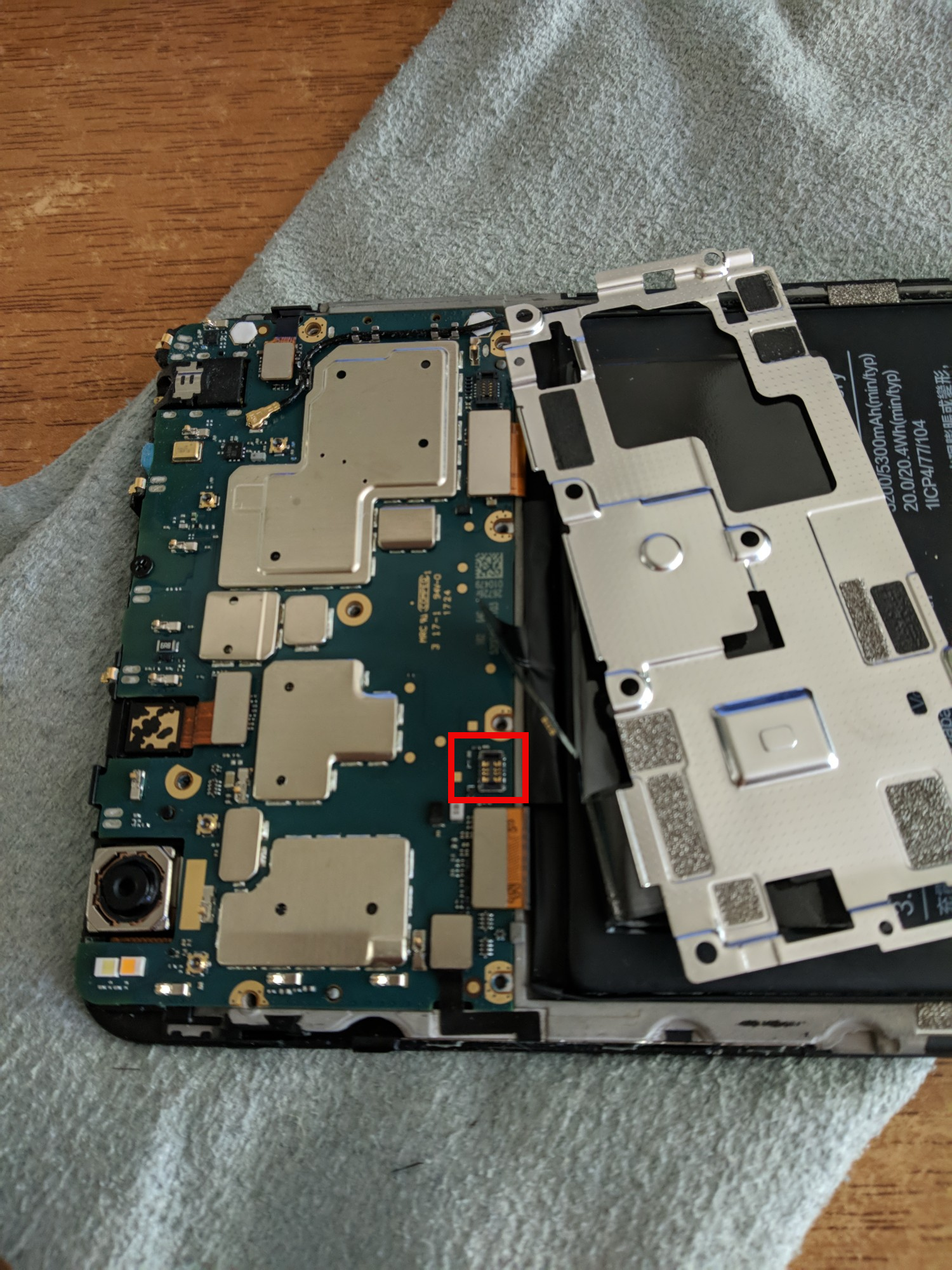

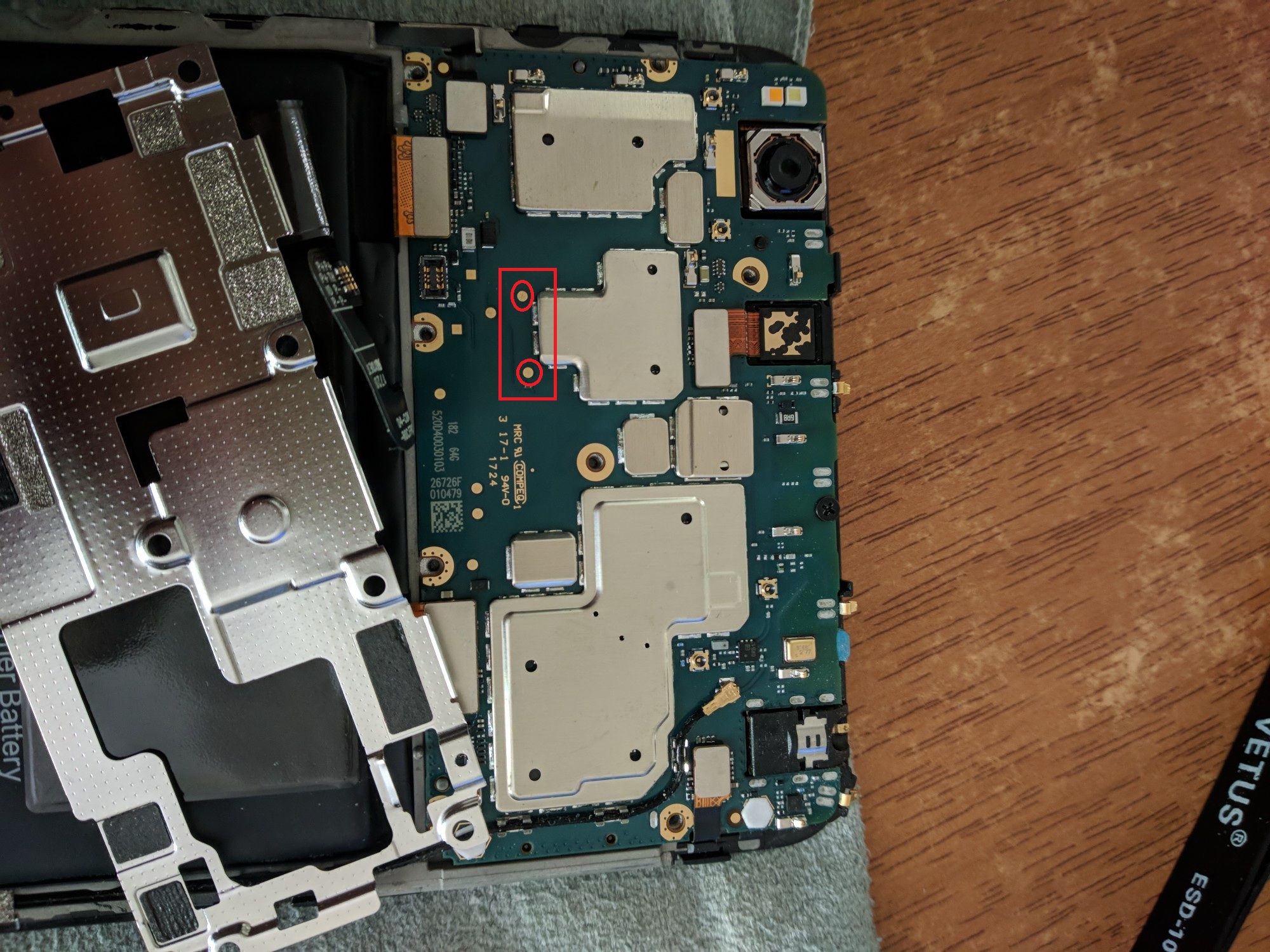

9. Εντοπίζουμε τις επαφές των test points.
10. Τοποθετούμε το τσιμπιδάκι στις επαφές και συνδέουμε το usb καλώδιο -που έχουμε ήδη συνδέσει σε usb θύρα του υπολογιστή -στο κινητό.
