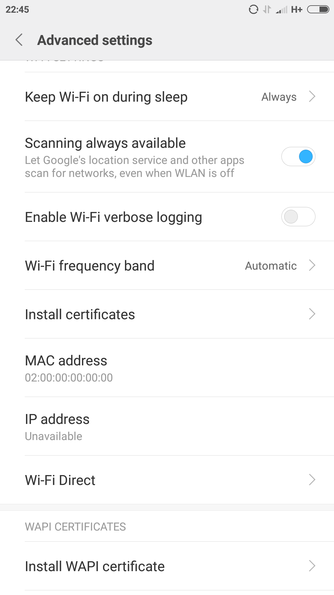

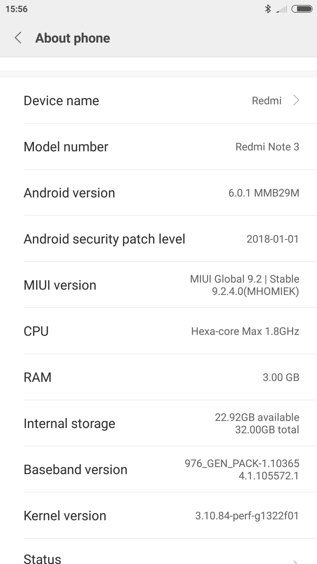

καλησπέρα έχω δυο συσκευές redmi note 3 pro kenzo,με το wifi να μην δουλεύει σε καμια,
και τα δυο τηλεφωνα κόλλησαν σε mac address 02.00.00.00.00.00
το πρώτο ετσι ξαφνικά χωρις να κανω τιποτα, το αλλο μετα απο μια βδομαδα
μετα το επισημο update miui global rom.
δοκιμασα διαφορες fastboot &recovery rom's χωρις αποτελεσμα μεχρι που επεσα στην 8,0,5,0 fastboot που το wifi δουλεψε μεχρι το τηλεφωνο
πεσει σε bootloop χωρις η rom να ξανανοιξει.τελικα εβαλα την τελευταια global 9,2 αλλα το προβλημα παραμενει αλυτο.
καμια λυση τελικα υπαρχει;
