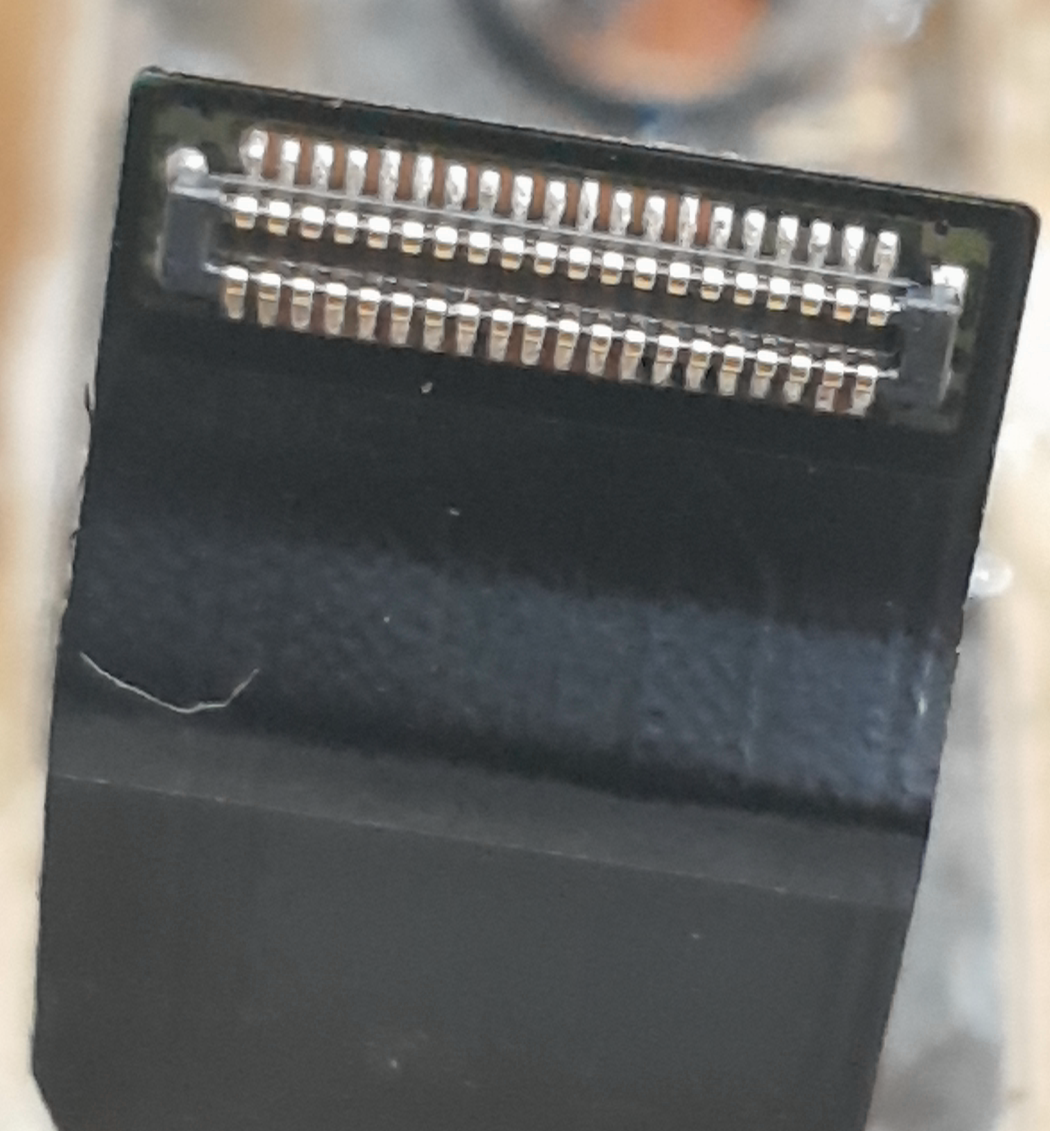

      1.
      Τι εννοείς με το revision?
      Τι άλλο "ταυτοποιεί" το κινητό πέρα από αυτά που έχω γράψει?
      Από αναζήτηση που έκανα έβγαλα τα ίδια συμπεράσματα.

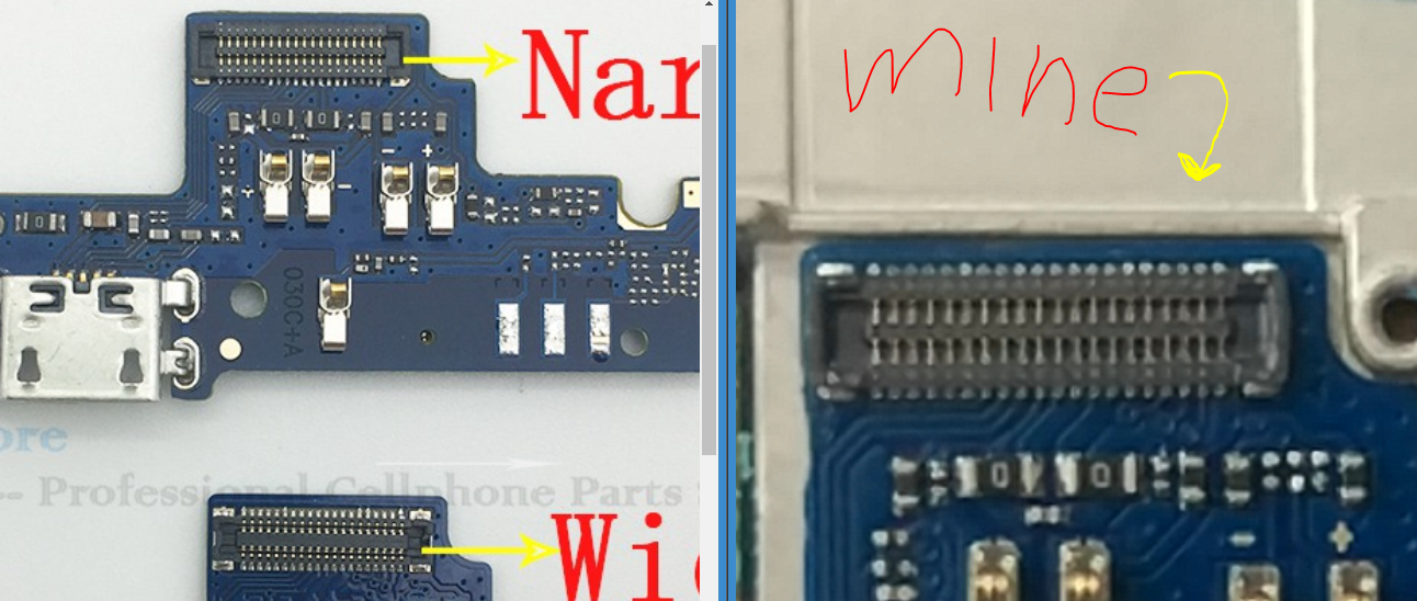

      Η διαφορά που εγώ βλέπω από τις φωτογραφίες μεταξύ narrow και wide στη πλακέτα του usb και στη ταινία είναι ως προς την απόσταση που έχουν οι επαφές.
      Γενικά ξέρω τι σημαίνει αρσενικό/θηλυκό σε καλώδια αλλά δεν βλέπω την αντιστοιχία εδώ.
      Μπορείς να μου το εξηγήσεις μήπως δεν το έχω καταλάβει και με βοηθήσει?
      Ανεβάζω και δυο φωτογραφίες.
      Στη μια έχω τη πλακέτα συγκριτικά με αυτές από το ιντερνετ και στη άλλη έχω την δικιά μου (καμμένη) ταινία.

      Όσον αφορά το δικό σου λοιπόν η φωτογραφία που βλέπω δείχνει οτι χρειάζεσαι narrow flex cable.
      Η αντιστοιχία που έκανα με αρσενικό θηλυκό είναι οτι η θύρα που κουμπώνει το φλεξ είναι αμα δεις θηλυκό ενώ το φλεξ αρσενικό. Δηλάδη όταν κουμπωθεί το φλεξ στο board τότε αν το κοιτάς απο τα πλάγια θα φαίνεται το board που είναι θηλυκό και έχει "χωνέψει" το φλεξ (αρσενικό) μέσα του. Μη σε μπερδεύω με την αντιστοιχία βέβαια, ξέχνα το! :D

      Και εμένα narrow μου φαίνεται.
      Έτσι όπως το κόβω θα παραγγείλω ένα narrow και ένα wide για να είμαι σίγουρος και να μη περιμένω μετά άδικα πάλι σε περίπτωση.
