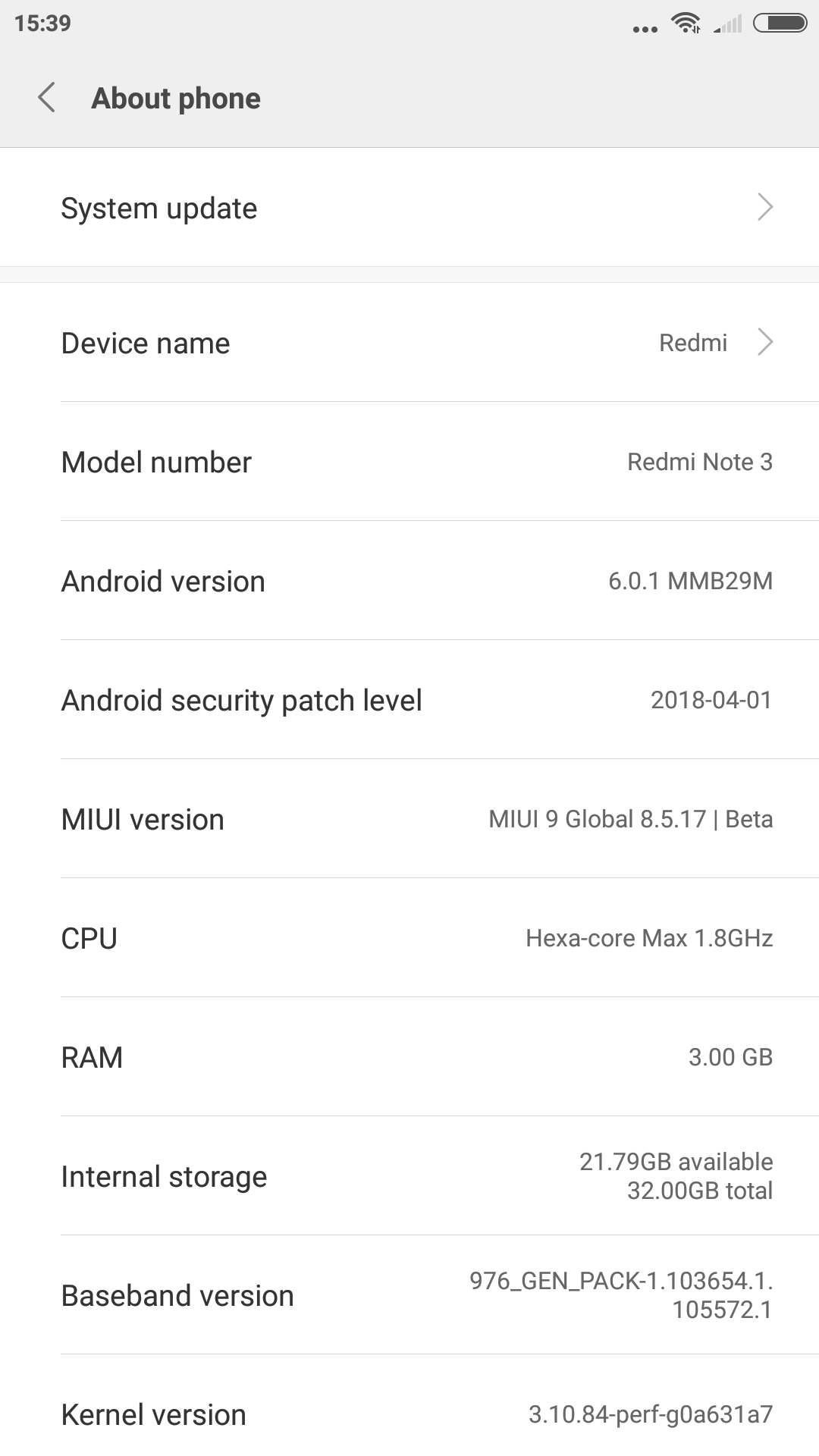

Βάλε μία φώτο από το σχετικά με το τηλέφωνο αν θες, να επιβεβαιώσουμε ποια συσκευή είναι 100% μην πάρεις λάθος ανταλλακτικό
Redmi Note 3 Pro ή αλλιώς Kenzo με τον snapdragon.
