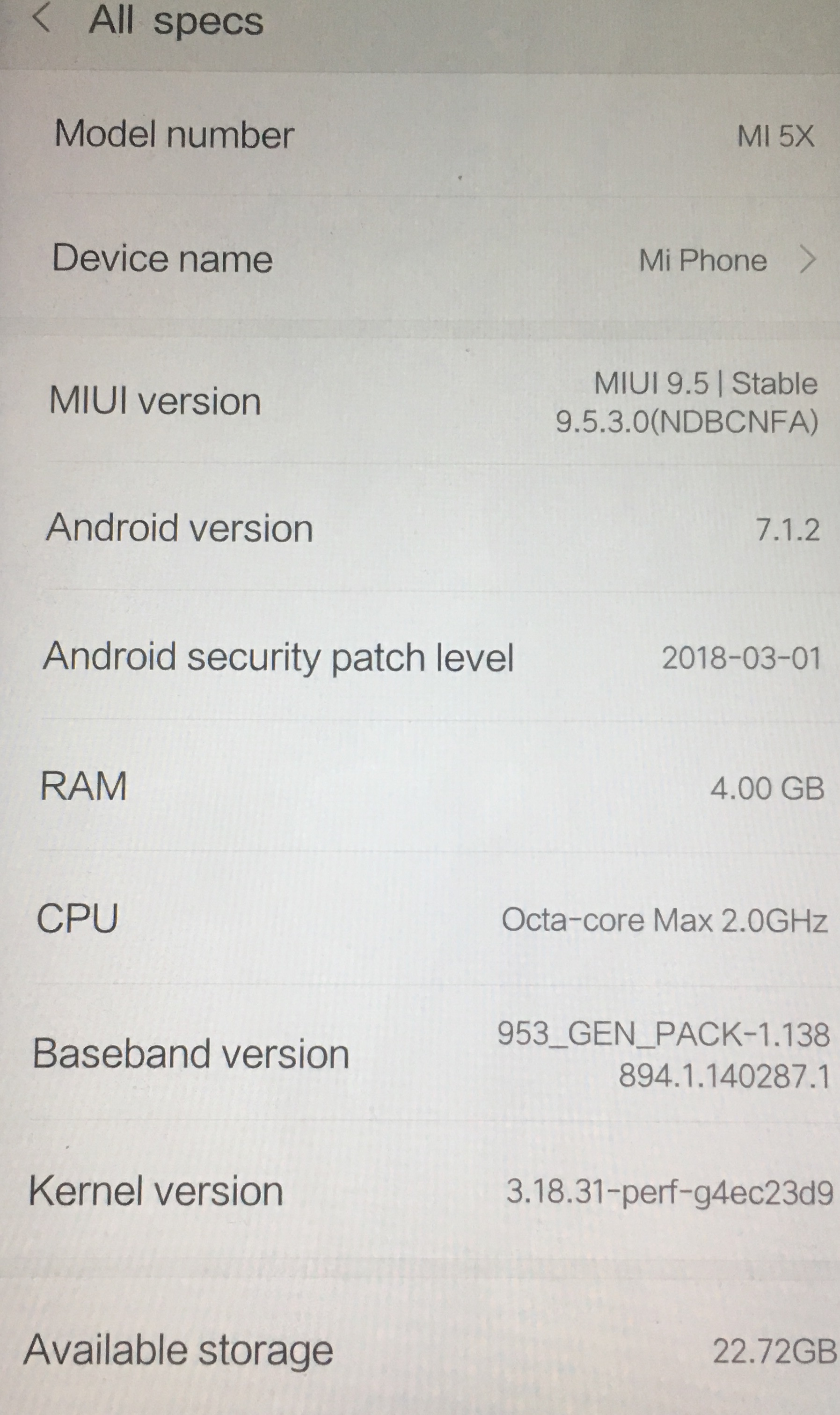

Υπάρχει ιδιαίτερη διαδικασία που πρέπει να ακολουθήσεις για να περάσεις ελληνική ROM στο κινητό και φυσικά κάποια πράγματα που πρέπει να γνωρίζουμε εκ των προτέρων. Για αρχή λοιπόν ανέβασε μια φωτο από τις Ρυθμίσεις => Σχετικά με το τηλέφωνο να δούμε ποια είναι η ROM που έχεις.

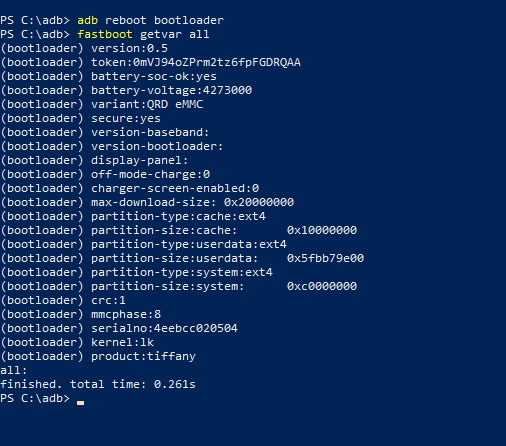

@George Kaggelaris αφού τον ανέλαβες πες του να τσεκάρει εάν όντως έχει bootloader Tiffany μην τυχόν και έχει τίποτα oxygen...
Η επόμενη ερώτησή μου θα ήταν αυτή Μανώλη. Αλλά μιας και το είπες, φίλε @Michel04 αφού βάλεις drivers από το πρώτο Link της υπογραφής μου, μπες σε fastboot mode δώσε την παρακάτω εντολή και ανέβασε το αποτέλεσμα εδώ.
fastboot getvar all -

Έχεις επίσημη κινεζική ROM. Αυτό είναι καλό. Κάνε και τον έλεγχο που σου είπα μετά και θα σε καθοδηγήσουμε ανάλογα.
εβγαλε αυτο

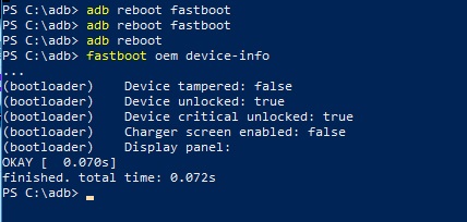

Πολύ καλά! Θα σε βάλω και σε έναν τελευταίο κόπο, μιας και είσαι ήδη σε fastboot mode.
Δώσε την εντολή fastboot oem device-info και ανέβασε αποτέλεσμα.
το ειχα κλεισει το fastboot .. τωρα το παταω να ξαναμπει ap t cmd και με κανει restart!!!
αυτα ειναι αμα ξερεις ....εγω εδω θα σπασω κανα πληκτρολογιο οπως το παω ..λοιπον..εβγαλε αυτο
