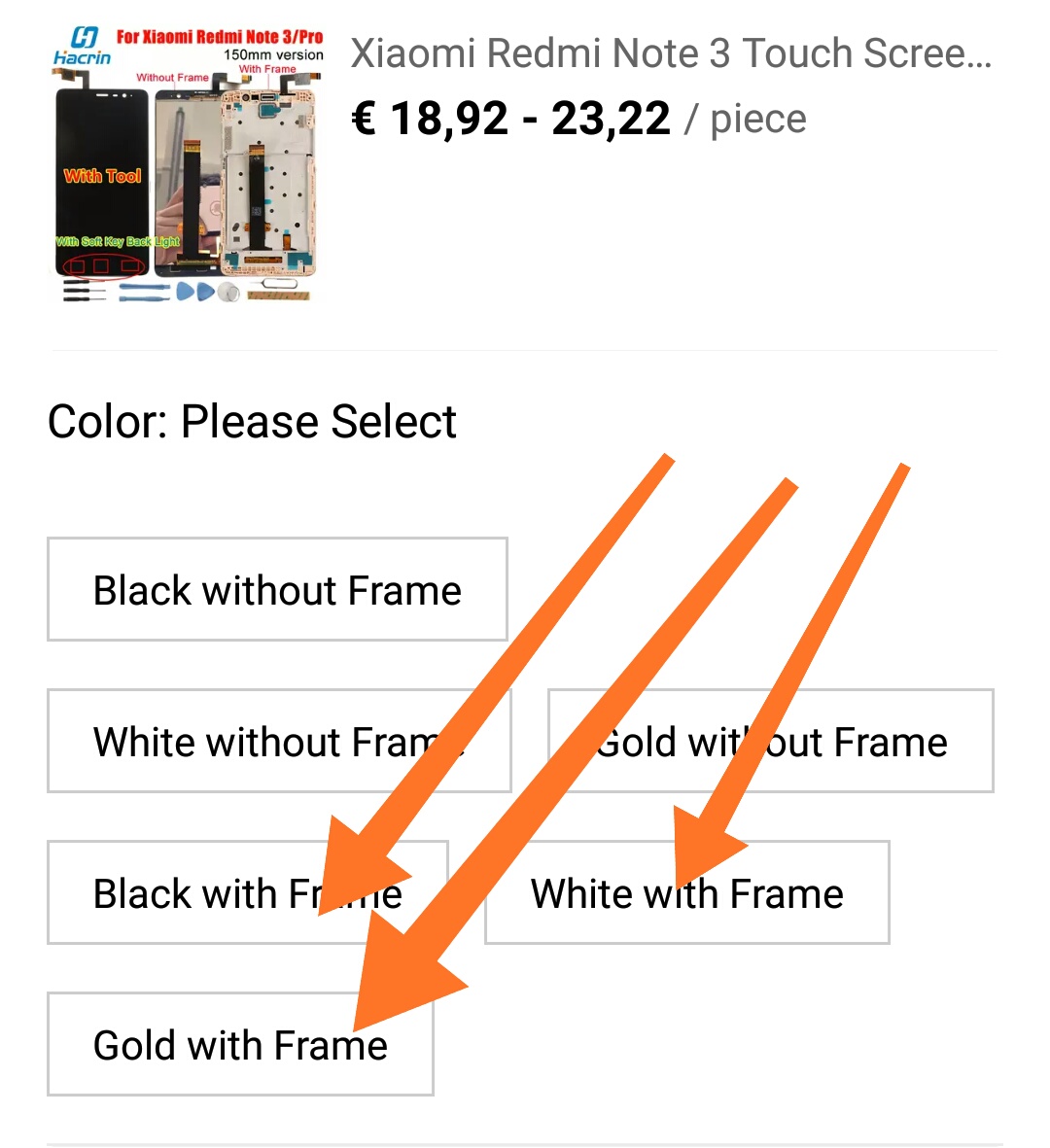

Με 23€ την αλλάζεις μόνος σου εάν πιάνουν λίγο τα χέρια σου , Lcd , Touch και frame.
Έχεις το kenzo 2015112 γιατί το Kate δηλαδή 2015161 είναι 2,5 χιλιοστά πιο μακρύ , είχε τον λόγο του ο @George Kaggelaris που σε ρώτησε. -
Οκ ευχαριστώ... Μαλλον θα παραγγηλω το τζαμακι και θα το παω να μού το φτιάξουν γιατί φοβάμαι μήν κάνω βλακεία... Μπορείς να μου πεις τι να παραγγηλω? Οθόνη redmi note 3 pro ,η το kenzo??
Πρόσεξε μην πάρεις σκέτο τζαμάκι, θέλει ΄΄ολα αλλαγή, lcd + digitizer και ακόμα καλύτερα εάν αλλάξεις και frame
