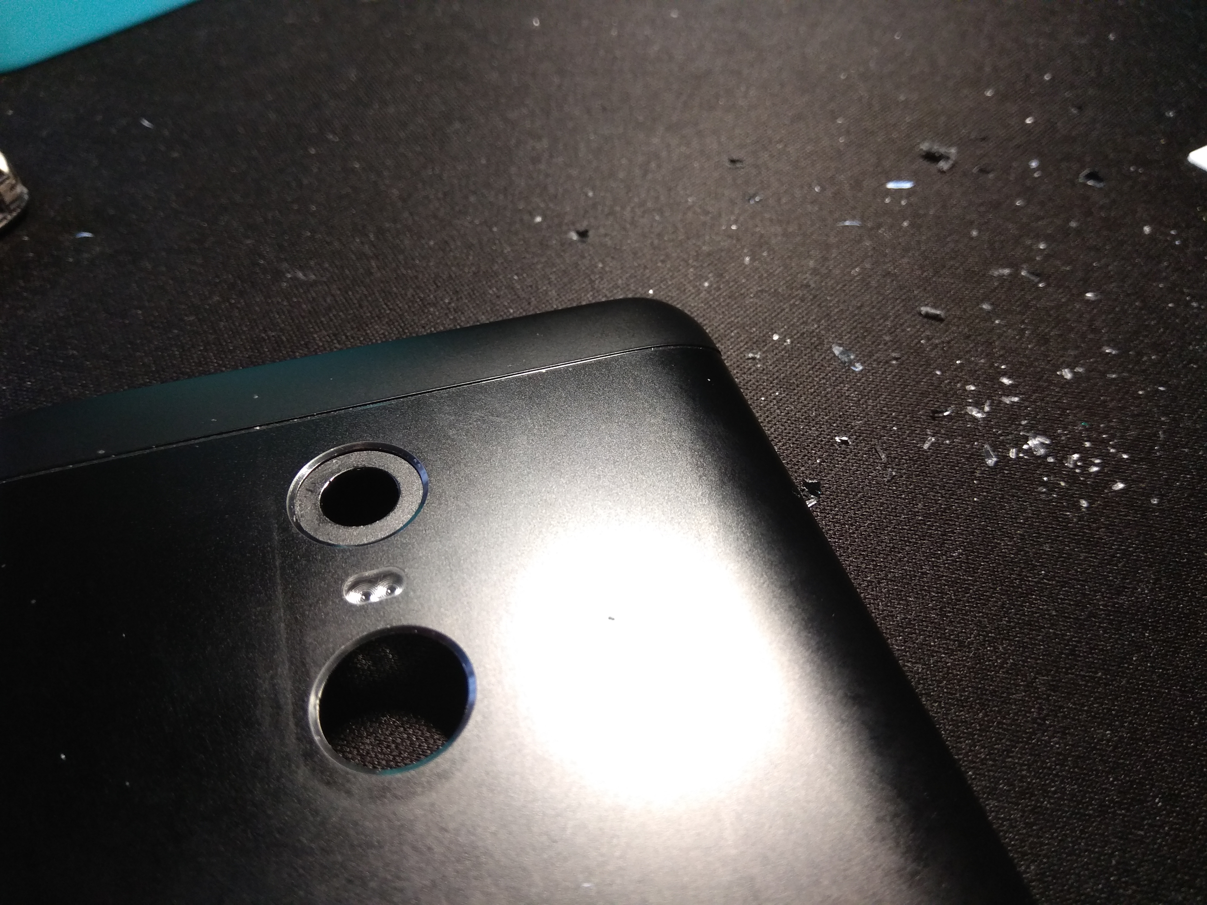

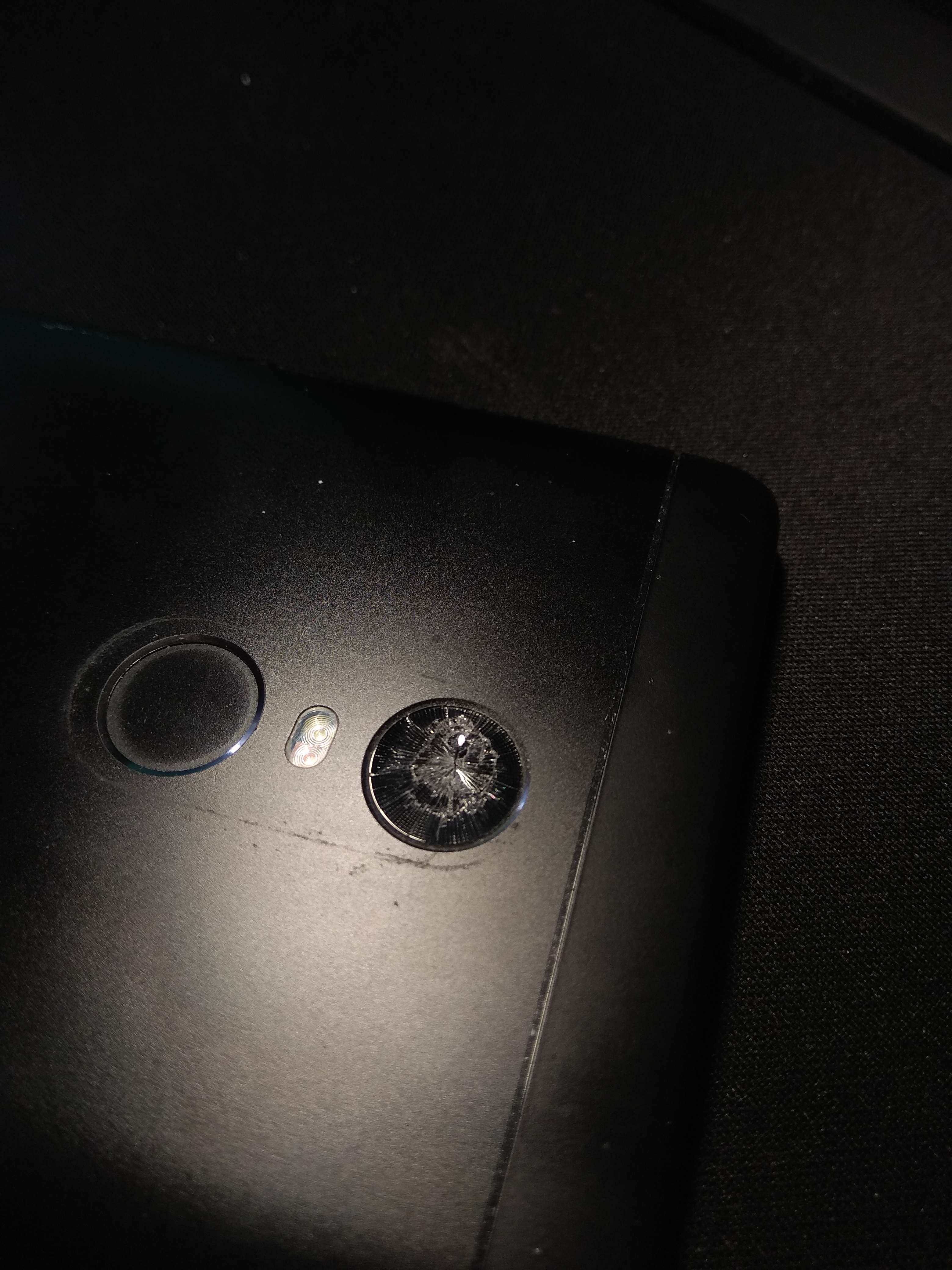

Πρόσφατα ένα Note 4 (mido) είχε ένα ατύχημα.. από αυτά που αν προσπαθήσεις να τα αναπαράγεις δε θα τα καταφέρεις ποτέ!
Ήταν λοιπόν στην τσέπη η συσκευή με θήκη Nillkin σκληρή και περνώντας απο μια γωνία τραπεζιού, "βρήκε" ακριβώς στο τζαμάκι της κάμερας με αποτέλεσμα να σπάσει!

Οπότε ξεκίνησα τη διαδικασία αλλαγής η οποία πήρε 10 λεπτά στο σύνολο και παρουσιάζω το φωτογραφικό υλικό για να βοηθηθεί κάποιος που θα έχει την ίδια "τύχη βουνό".

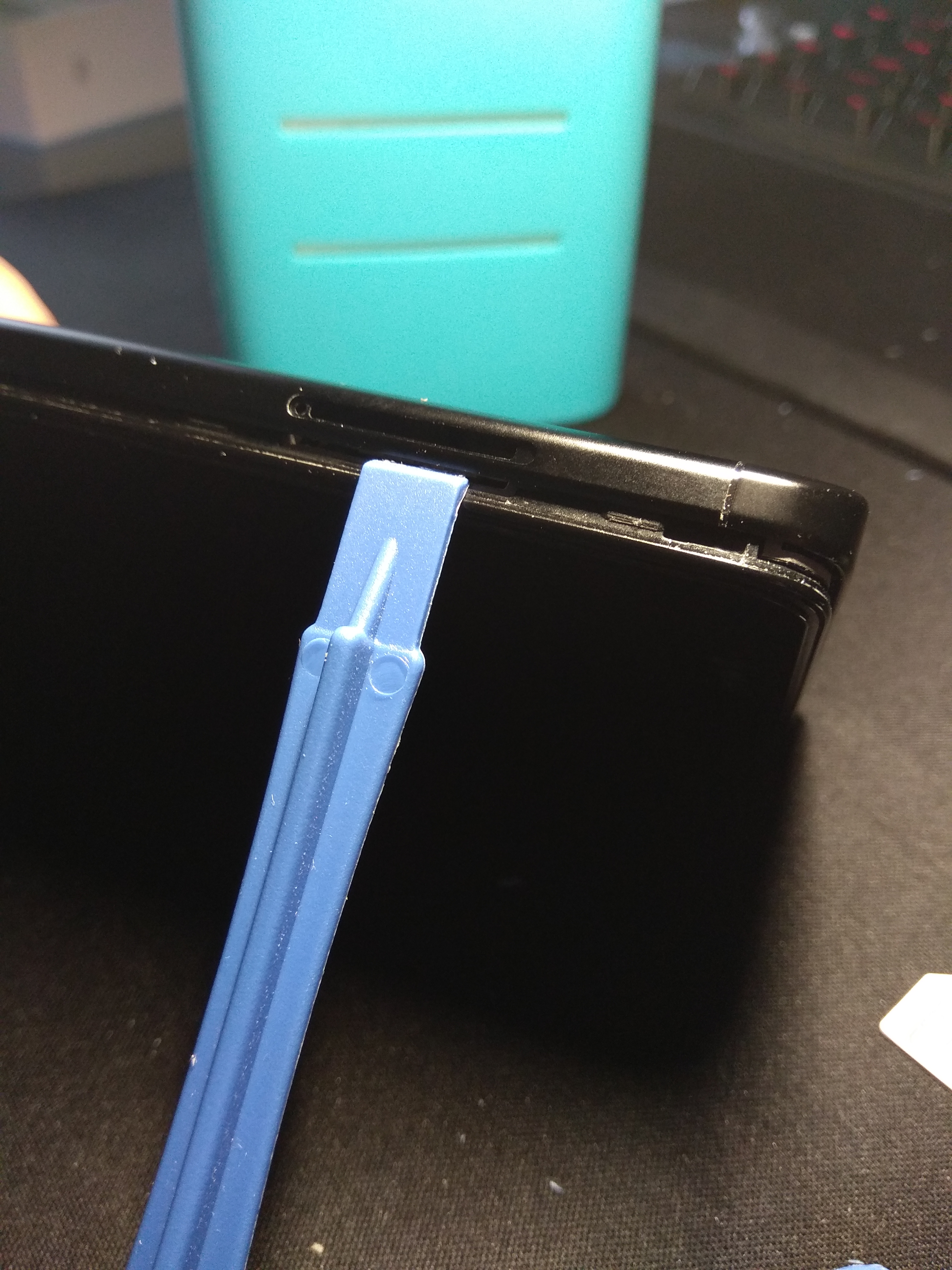

Αρχικά ανοίγουμε τη συσκευή με ειδικά πλαστικά εργαλεία με πολύ προσοχή και υπομονή για να μην κάνουμε επιπλέον γρατσουνιές στη συσκευή μας.

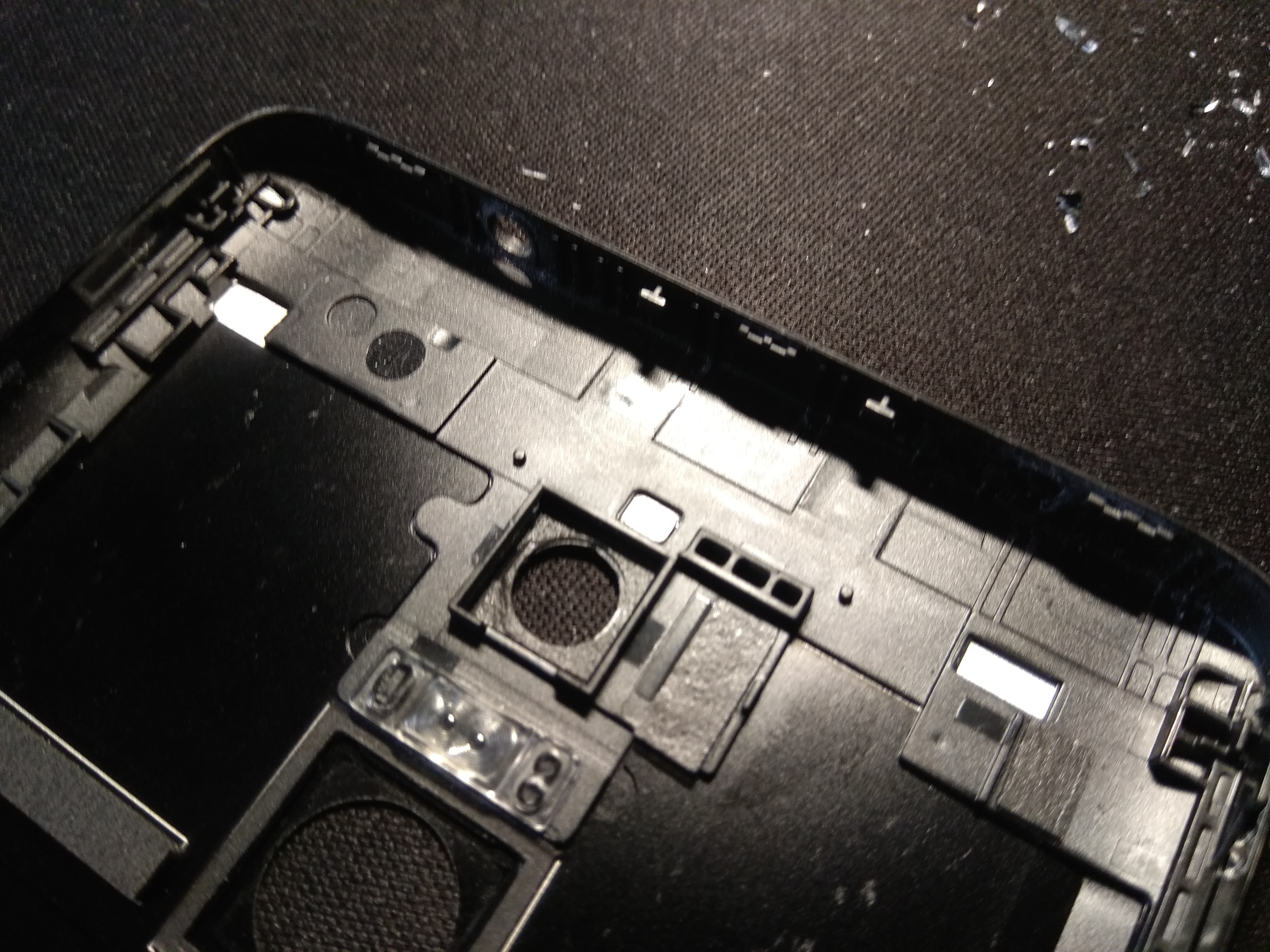

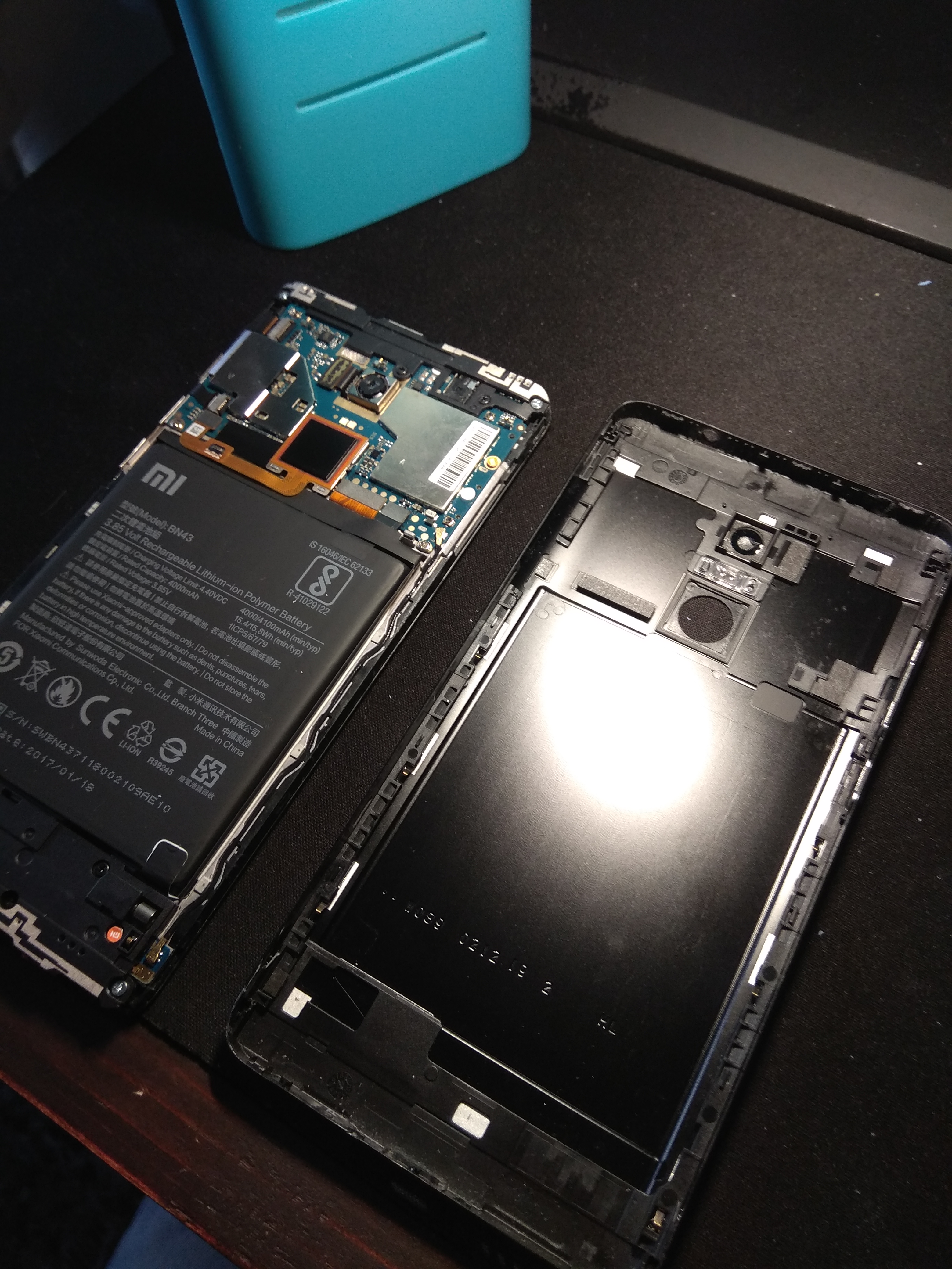

Αφού ανοίξουμε και ξεχωρίσουμε το πίσω καπάκι, είμαστε έτοιμοι να αφαιρέσουμε το σπασμένο τζαμάκι.
Σε αυτό το σημείο να πω πως ίσως χρειαστεί ζέσταμα του σημείου που είναι κολλημένο το τζαμάκι με πιστολάκι μαλλιών ή πιστόλι θερμού αέρα.
ΠΟΛΥ ΠΡΟΣΟΧΗ όμως, διότι το καπάκι είναι απο σκληρό πλαστικό και εαν το ζεστάνετε πολύ ίσως στραβώσει και δεν κουμπώνει σωστά μετά.
Στη δική μου περίπτωση δε χρειάστηκε καν ζέσταμα καθώς είχε κάνει την δουλειά η ζέστη της Αθήνας..

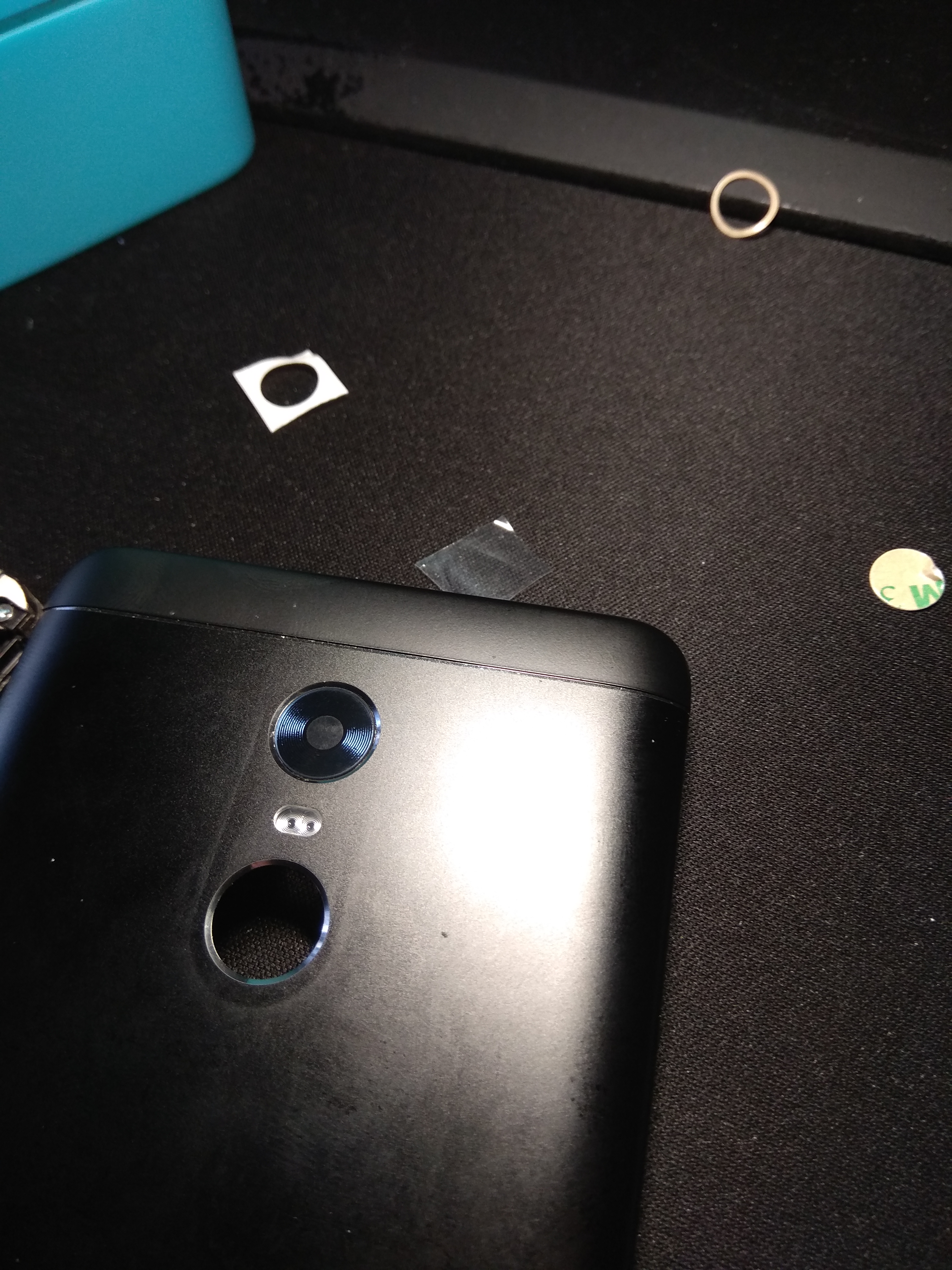

Όλα πήγαν καλά και αφαιρέθηκε πλήρως η κόλλα και τα υπολείμματα τζαμιού και είμαστε έτοιμοι για να περάσουμε το νέο τζαμάκι το οποίο είχε κανονικά και τη δική του κόλλα-ταινία.

1. Μεγάλη υπομονή στο αρχικό άνοιγμα της συσκευής. Ειδικά εαν η συσκευή ανοίγεται για πρώτη φορά θα υπάρχει λίγο ζόρι. Υπομονή, ανάσες και θα βγεί!

3. Να σιγουρευτείτε στην αγορά του ανταλλακτικού ότι περιλαμβάνει και την αυτοκόλλητη ταινία.
