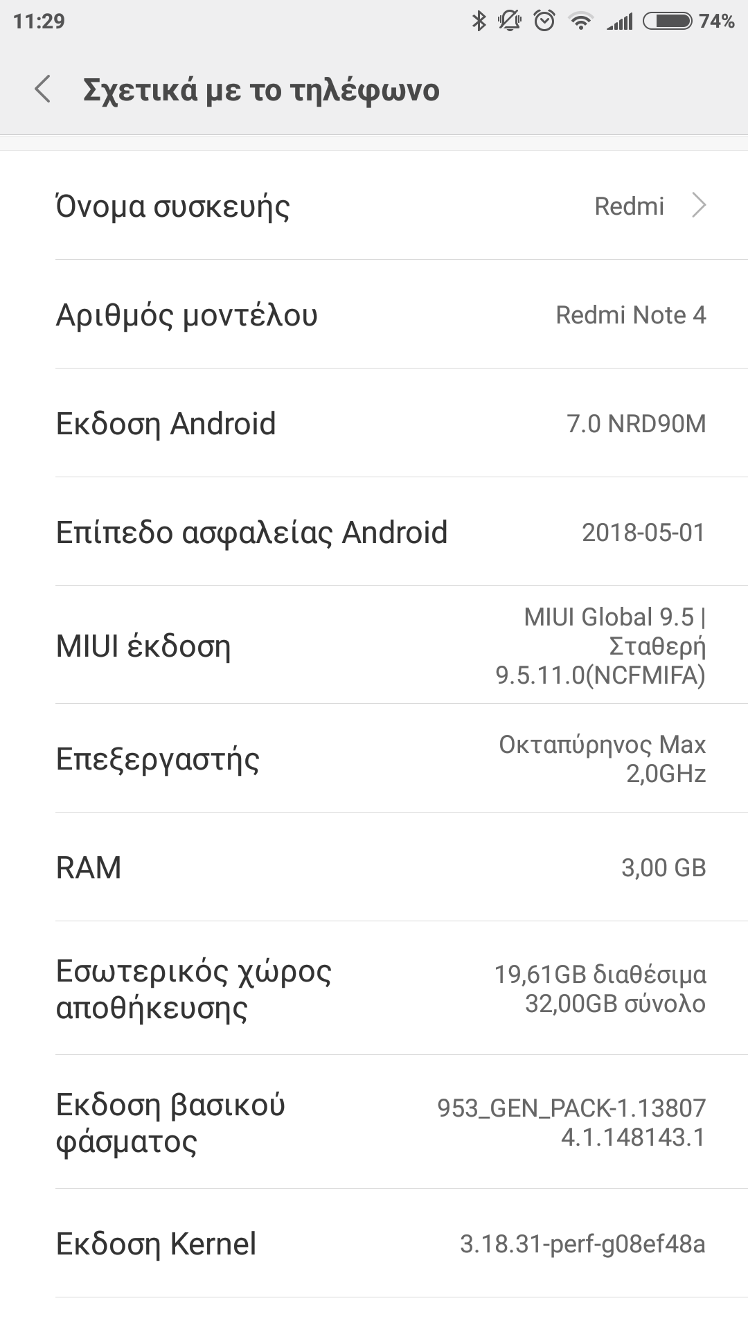

Θα μπορούσες να ανεβάσεις μια φώτο με αυτά που δείχνει στο σχετικά με το τηλέφωνο να δούμε ποια ρομ έβαλες ?

IMEI εχει και στης δύο sim. 9.5.11 global σταθερή μετά από αναβάθμιση.Δεν ξέρω πως να επισιναψω φωτογραφία.

Καλό θα είναι στη φώτο να φαίνεται και το έκδοση βασικού φάσματος -
