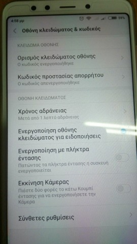

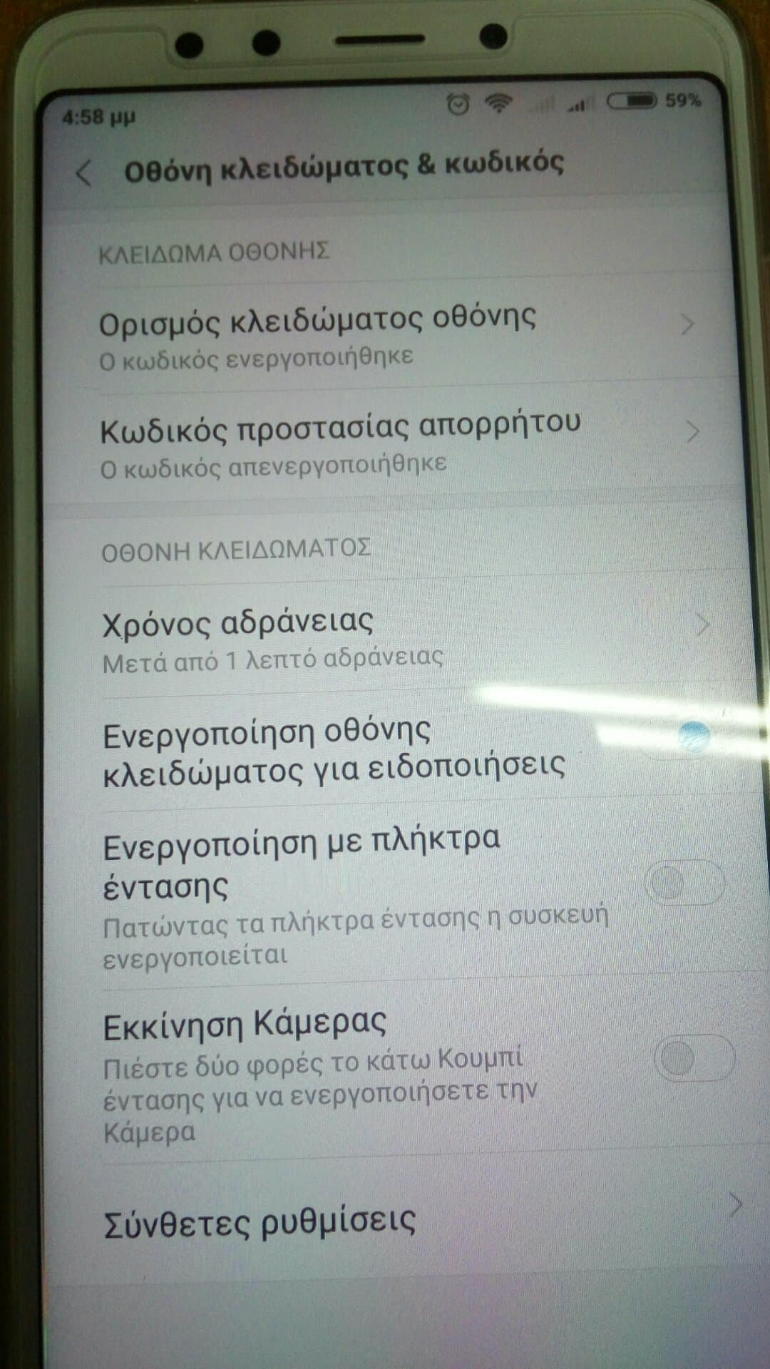

Που είναι το δακτυλικο;;;
Για βγάλε μια τον κωδικό που έχεις ορίσει.
Και μετά μπες πάλι στις ρυθμίσεις οθόνης κλειδώματος& κωδικός.
Η επιλογή θα πρέπει να υπάρχει πάνω πάνω για το δακτυλικό.

Το έκανε αλλά δυστυχώς δεν εμφανίστηκε η επιλογή για το δαχτυλικο.mi8

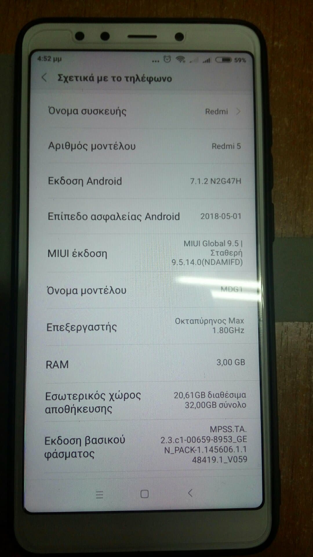

Ρυθμίσεις > Σχετικά με το τηλέφωνο > Πατάτε συνεχόμενα 5-6 φορές στο kernel version να μπείτε στο CIT > ψάχνετε για finger print test
Αν δεν βγάζει τίποτα πολύ πιθανό να είναι πρόβλημα hardware ή να μην έχει περαστεί σωστά η ρομ...αν είναι από Ελλάδα αγορασμένο θα πρέπει να σταλεί πίσω στο κατάστημα για έλεγχο
Το πήρα στο χέρι μου. Δοκίμασα αυτό που μου λες αλλά δεν κάνει τίποτα το δαχτυλικό. Δεν αντιδρά καν.Το τηλέφωνο είναι αγορασμένο από την cosmote οπότε θα πάει εκεί.Σίγουρα είναι και θέμα ρομ γιατί δεν έχει την επιλογή για δακτυλικό στο ρυθμίσεις>οθόνη κλειδώματος και ασφάλεια.Ο/H NasDriver έγραψε:

Πριν το πας δοκίμασε να κάνεις επαναφορά εργοστασιακών ρυθμίσεων...αν είναι θέμα software ίσως διορθωθεί, αν όχι θέλει τεχνικό έλεγχο
Μάλλον δεν χρειάζεται μιας και δεν είχε δακτυλικό από την αρχή και στην πορεία του έκανε αναβάθμιση και δεν έκανε τίποτα.Θα το πάει cosmote.Σας ευχαριστώ για τον χρόνο σας.mi8
Δεν είναι σίγουρα και θέμα ROM όπως λες. Αν π.χ. αποσυνδεθεί η καλωδιοταινία του σένσορα εξαφανίζονται οι επιλογές για το δακτυλικό αποτύπωμα από το ανάλογο μενού ρυθμίσεων. Hardware θέμα είναι.Ο/H manouras έγραψε:
