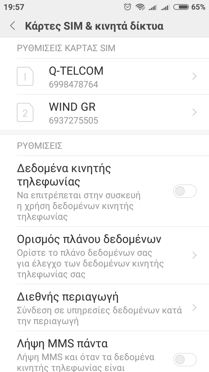

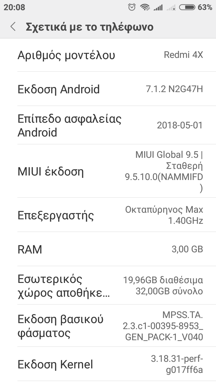

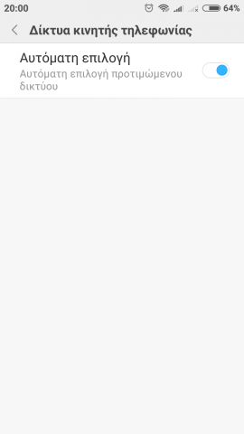

    Το τηλέφωνό μου (Redmi 4X -
    3G – 32 gb RAM - τα χαρακτηριστικά είναι αυτά που δίνει το στιγμιότυπο 1
    στα συνημμένα) εντελώς καινούριο λειτούργησε μόνο 24 ώρες με τη 2η
    κάρτα sim.

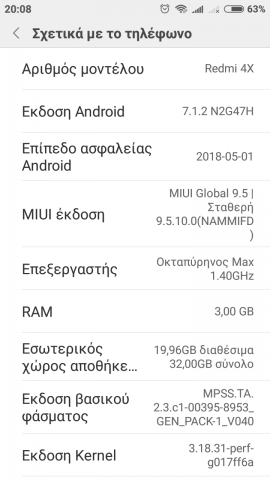

    Καθώς ενημερωνόταν για αναβάθμιση του λογισμικού στο 9.5.10 NAMMIFD η
    λειτουργία της 2ης κάρτας αρχικά αδυνάτισε και μετά διακόπηκε εντελώς.

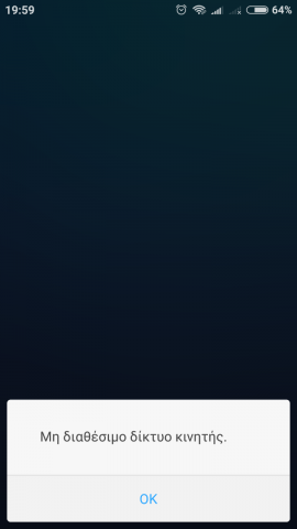

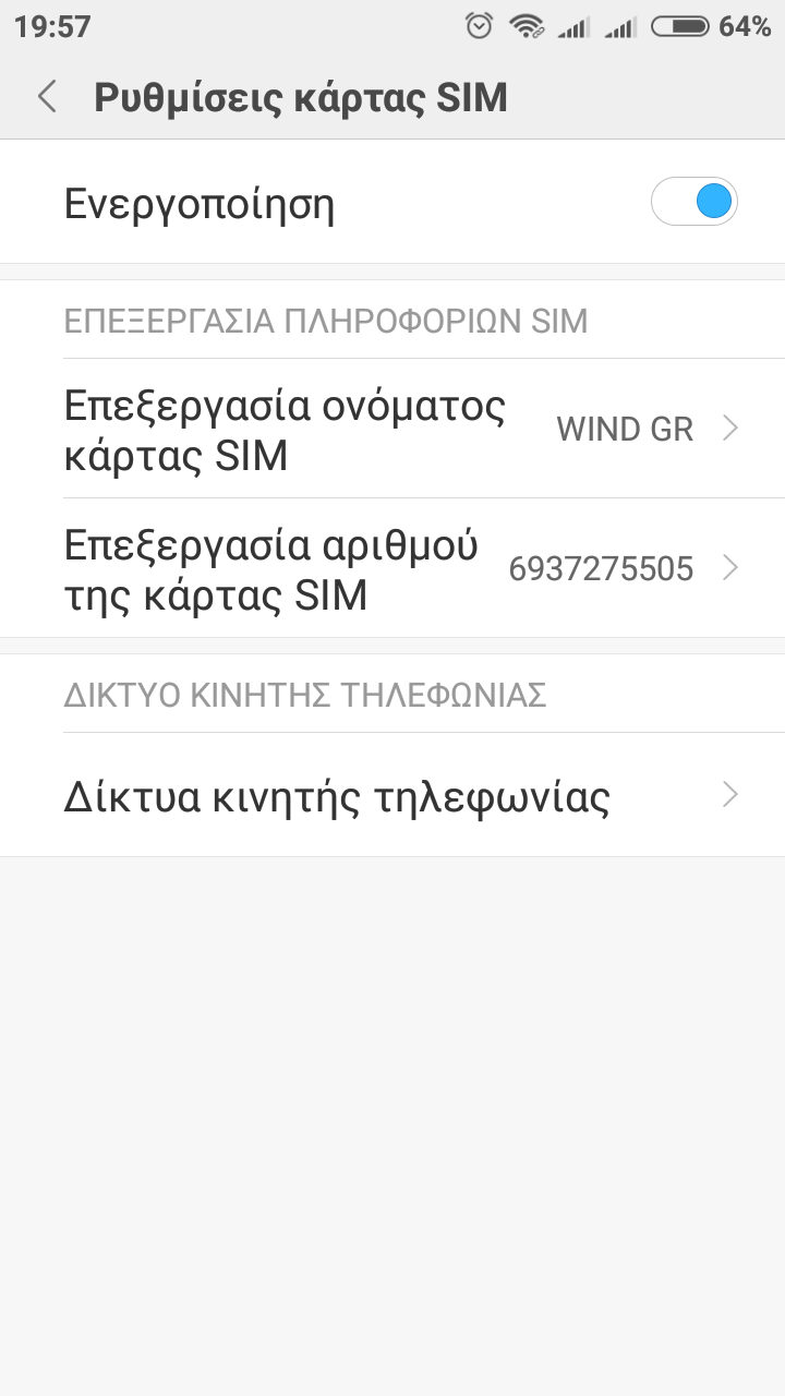

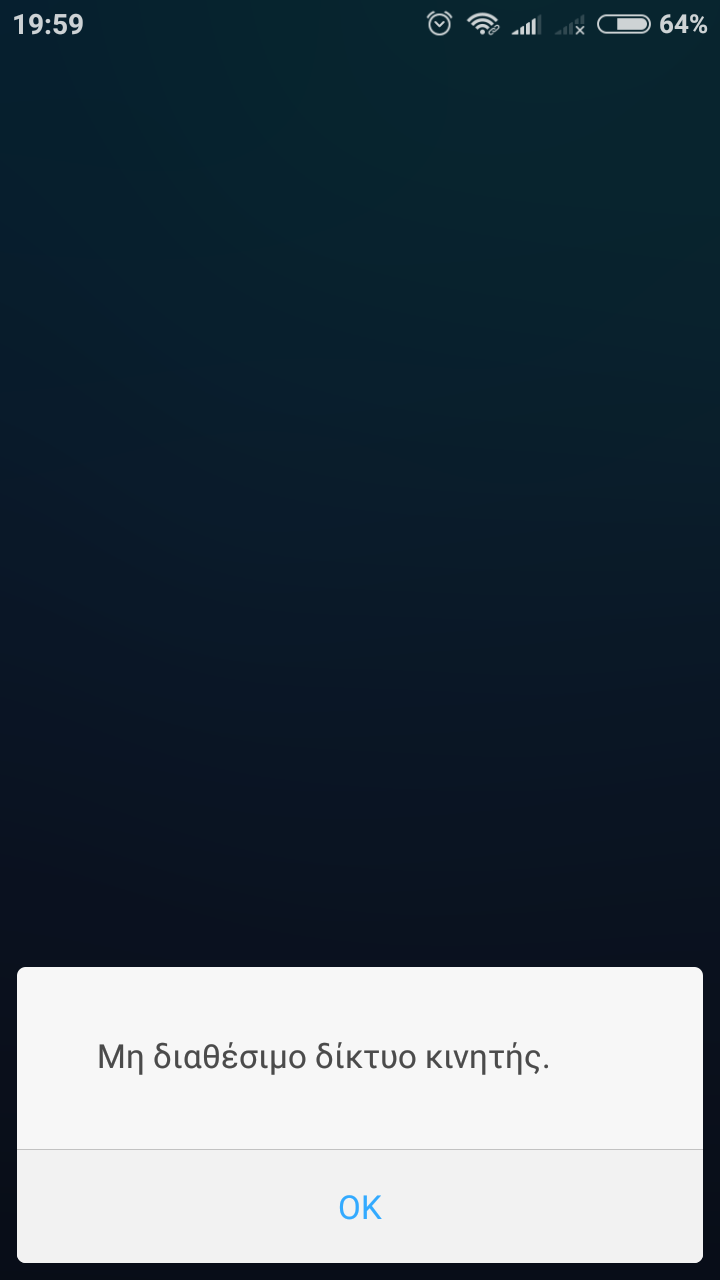

    Από εκείνη τη στιγμή όποτε ξαναβάζω την 2η κάρτα αρχικά την αναγνωρίζει
    (δες στιγμιότυπο 2 - λειτουργία με telecomm + wind) ) και μέσα σε 2-3

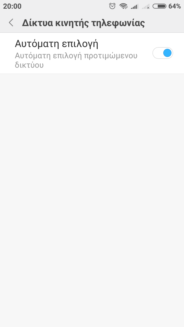

    λεπτά διακόπτεται η κάρτα wind (στιγμιότυπο 3).Τα στιγμιότυπα 5 και 7
    δείχνουν τα χαρακτηριστικά της 2ης κάρτας, την αδυναμία αναζήτησης με
    αυτόματο τρόπο του δικτύου της 2ης κάρτας, την αδυναμία σύνδεσης στη
    συνέχεια - με χειροκίνητο έστω τρόπο - στο δίκτυο 3G όπως και στο δίκτυο
    2G
    Τι μπορώ να κάνω;
    Έχω ανάγκη από τη βοήθεια όσων γνωρίζουν γιατί η 2η κάρτα μου είναι
    απολύτως αναγκαία καθώς είναι ο πιο γνωστός τηλεφωνικός μου αριθμός

    Για άλλαξε τις sim , δηλαδή αυτή που ήταν στην θέση 2 , βάλε την στην θέση 1, και την sim 1 στην θέση 2 και δώσε στιγμιότυπο.
  • Διαφήμιση
  • Καλημέρα και ευχαριστώ πολύ. Και οι δύο κάρτες (μία Q η άλλη Wind)είναι εντελώς καινούργιες και λειτουργούν άψογα μόνες τους ή σε άλλη συσκευή. Κατά περιόδους ότανεπανεισάγω τη 2η κάρτα όλα λειτουργούν άψογα. Κάποια μυστηριώδη στιγμή, χωρίς προειδοποίηση (χωρίς αλλαγή χώρου κοκ) η 2η κάρτα μπλοκάρει: το δίκτυο εμφανίζεται να μην είναι διαθέσιμο (ενώ σε άλλη συσκευή είναι!). Δοκίμασα να κάνω χειροκίνητα επιλογή δικτύου χωρίς κανένα αποτέλεσμα.
