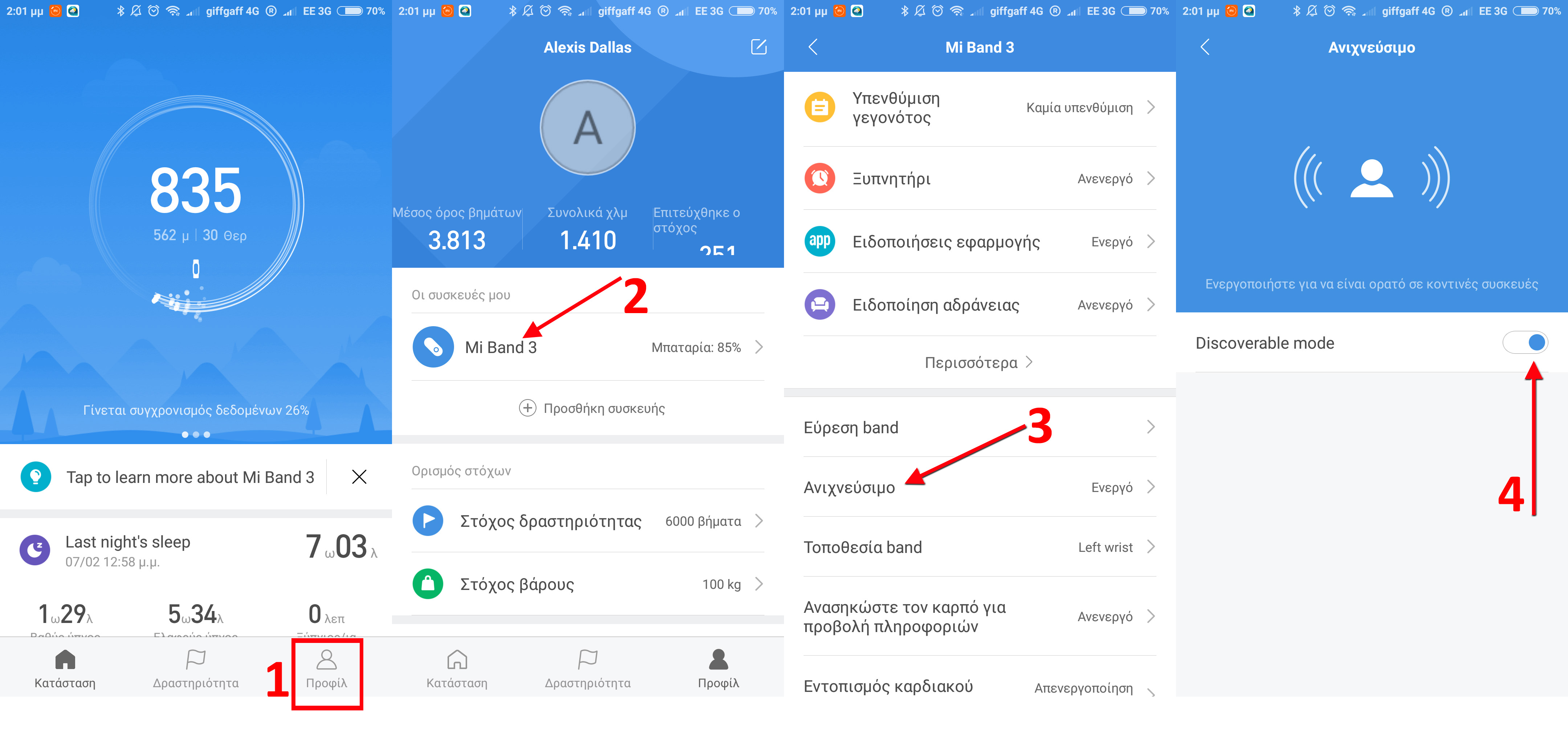

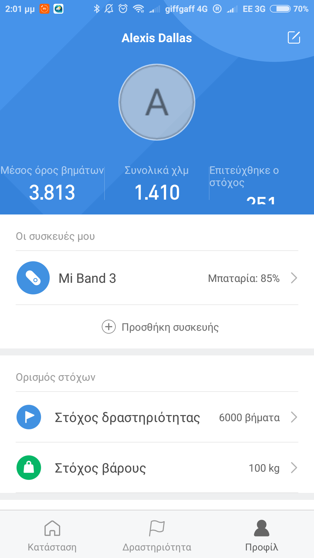

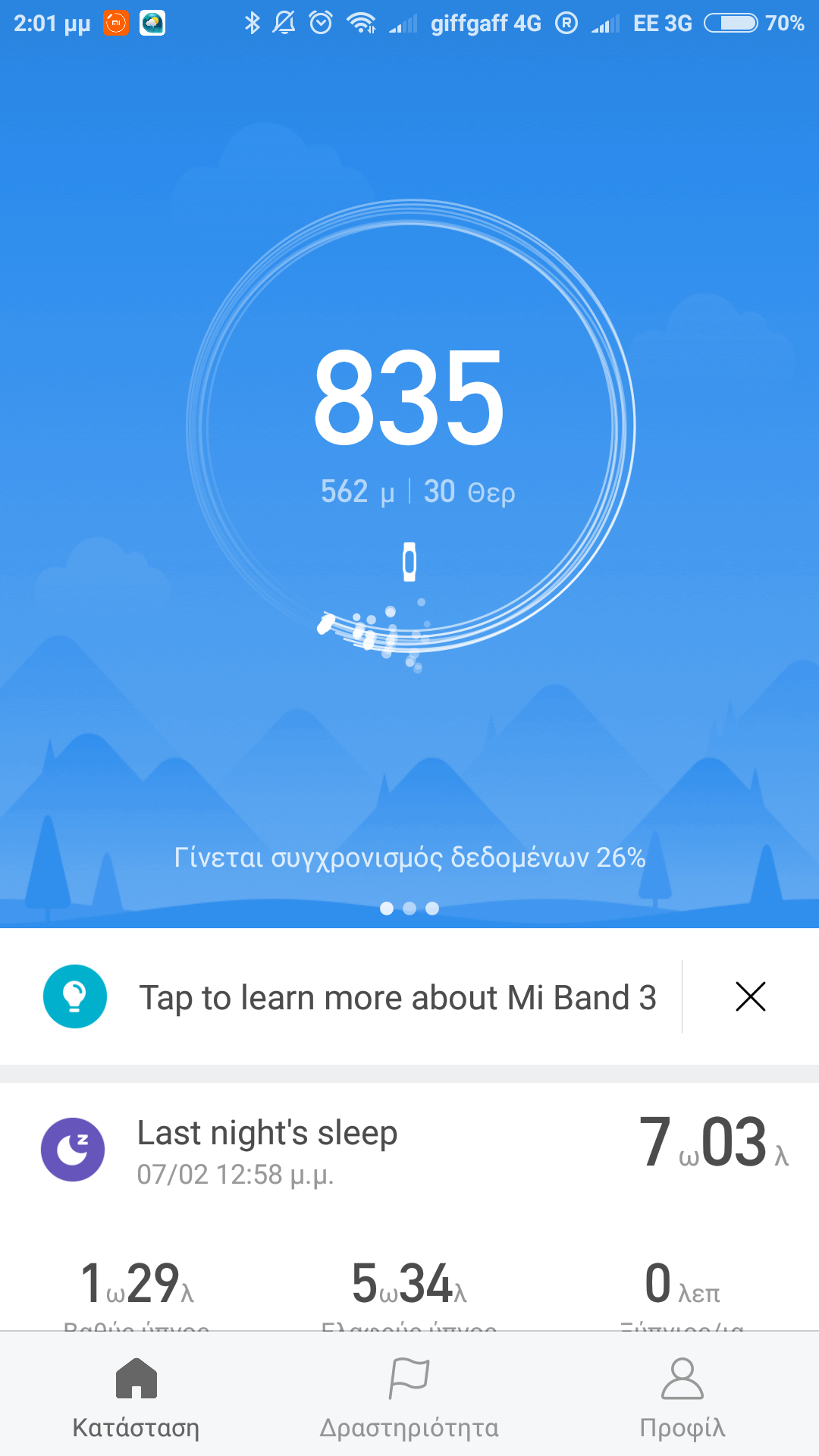

    Πρώτα από όλα θα πρέπει να έχουμε εγκαταστήσει την τελευταία έκδοση του Mi Fit από το Playstore και να κάνουμε τη σύνδεση (σύζευξη) με το Mi Band 3. Μόλις έχει γίνει σωστά η σύνδεση του Mi Fit με το Mi Band 3 και είναι όλα πλήρως λειτουργικά προχωράμε με τα παρακάτω βήματα.

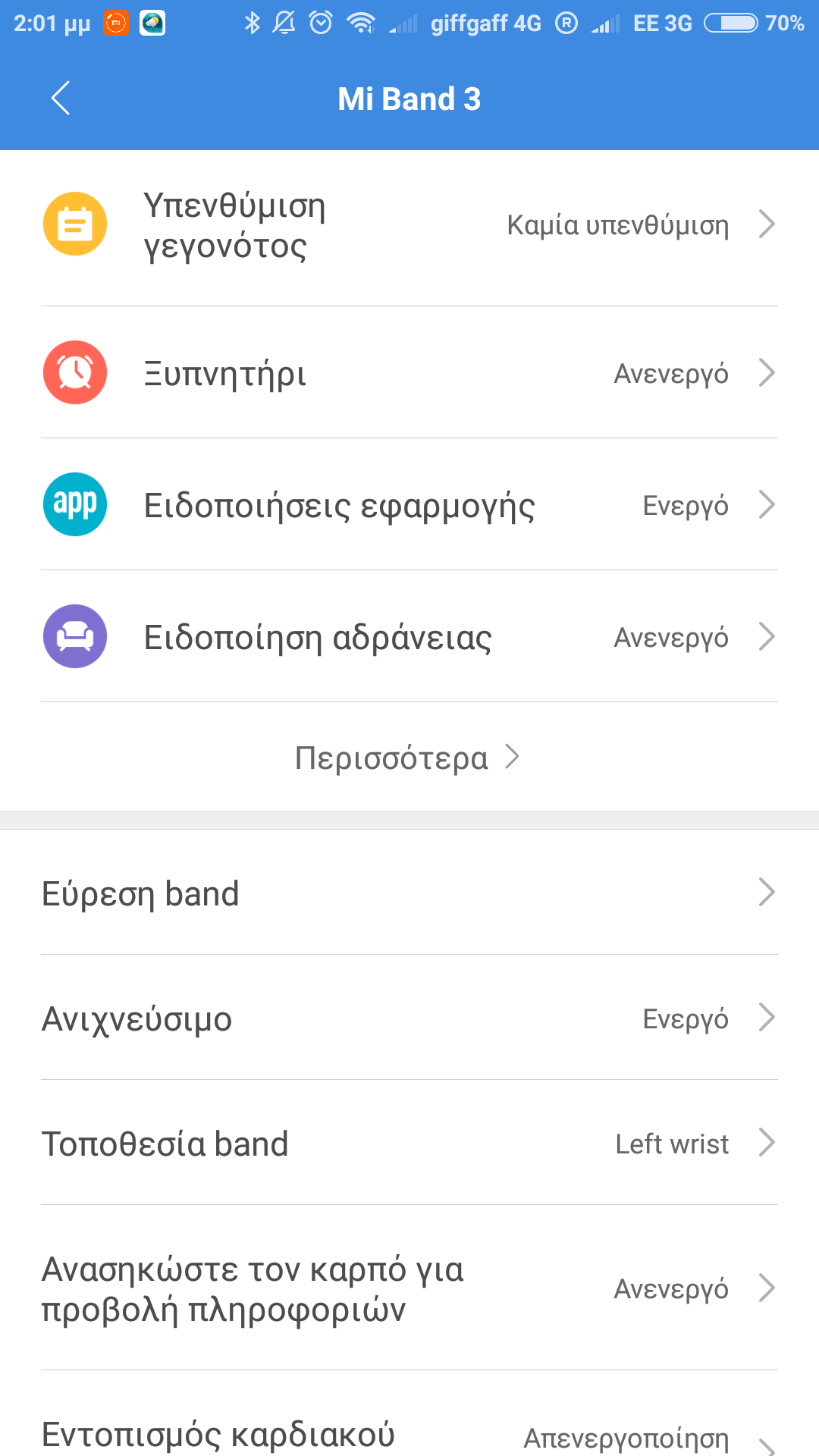

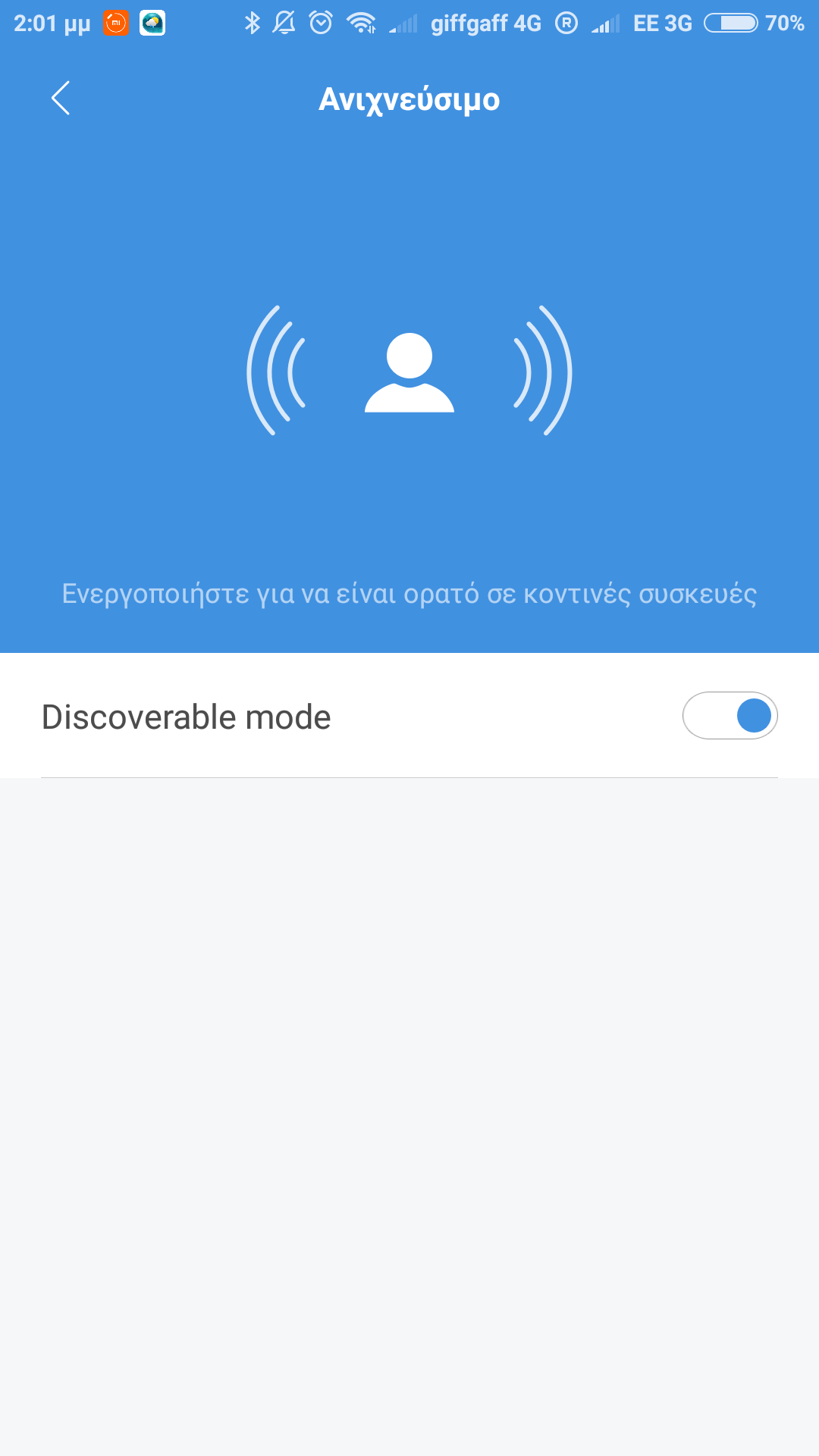

    1) Πρέπει να βεβαιωθούμε ότι έχουμε ενεργή την επιλογή που αφορά την ανιχνευσιμότητα του Mi Band 3!
    Για να το κάνουμε αυτό πάμε:
    Mi Fit -> Profile -> Mi Band 3 -> Discoverable -> On
    Με αυτό τον τρόπο η εφαρμογή GadgetBridge θα μπορέσει να εντοπίσει το Mi Band μας.

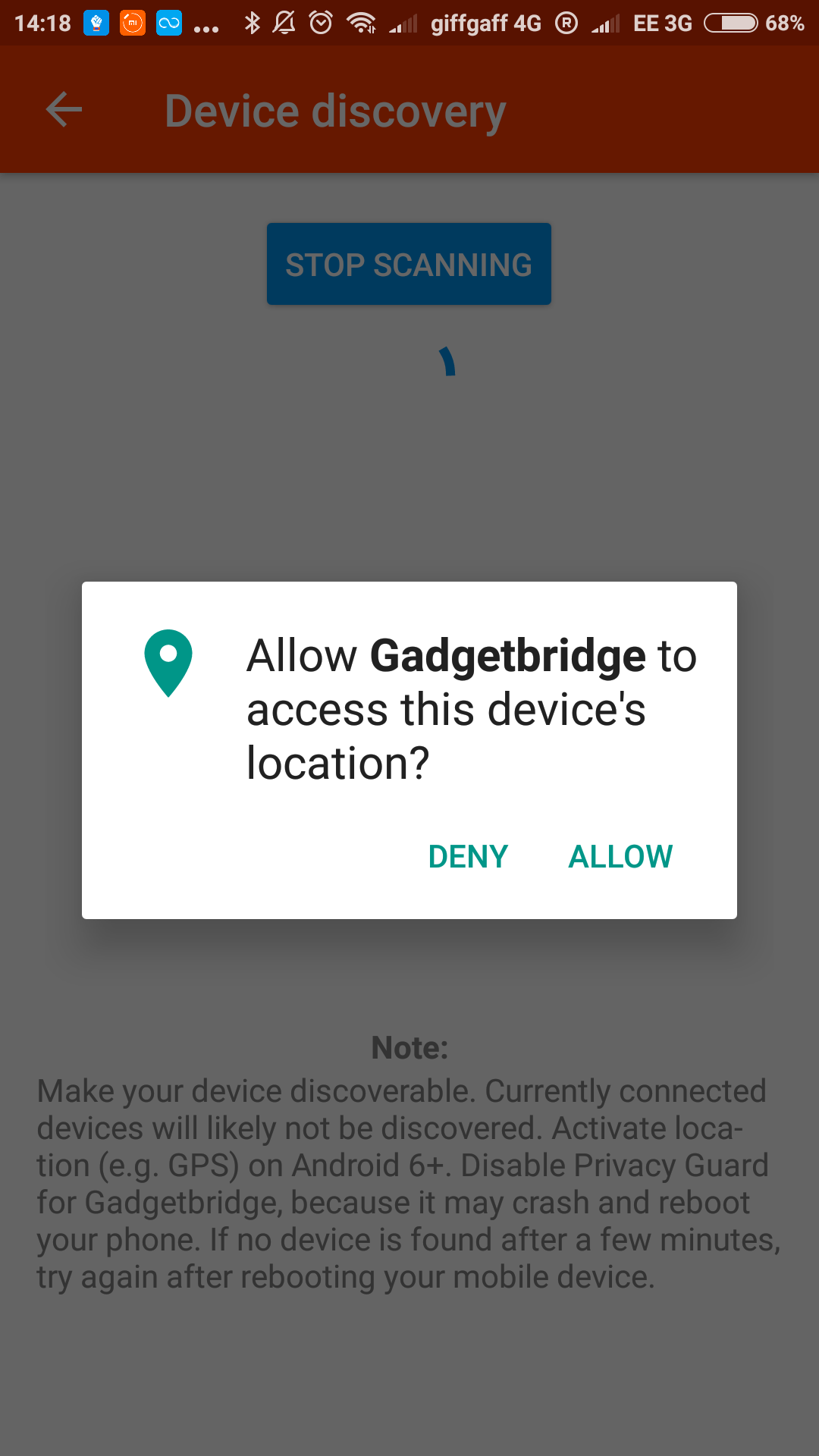

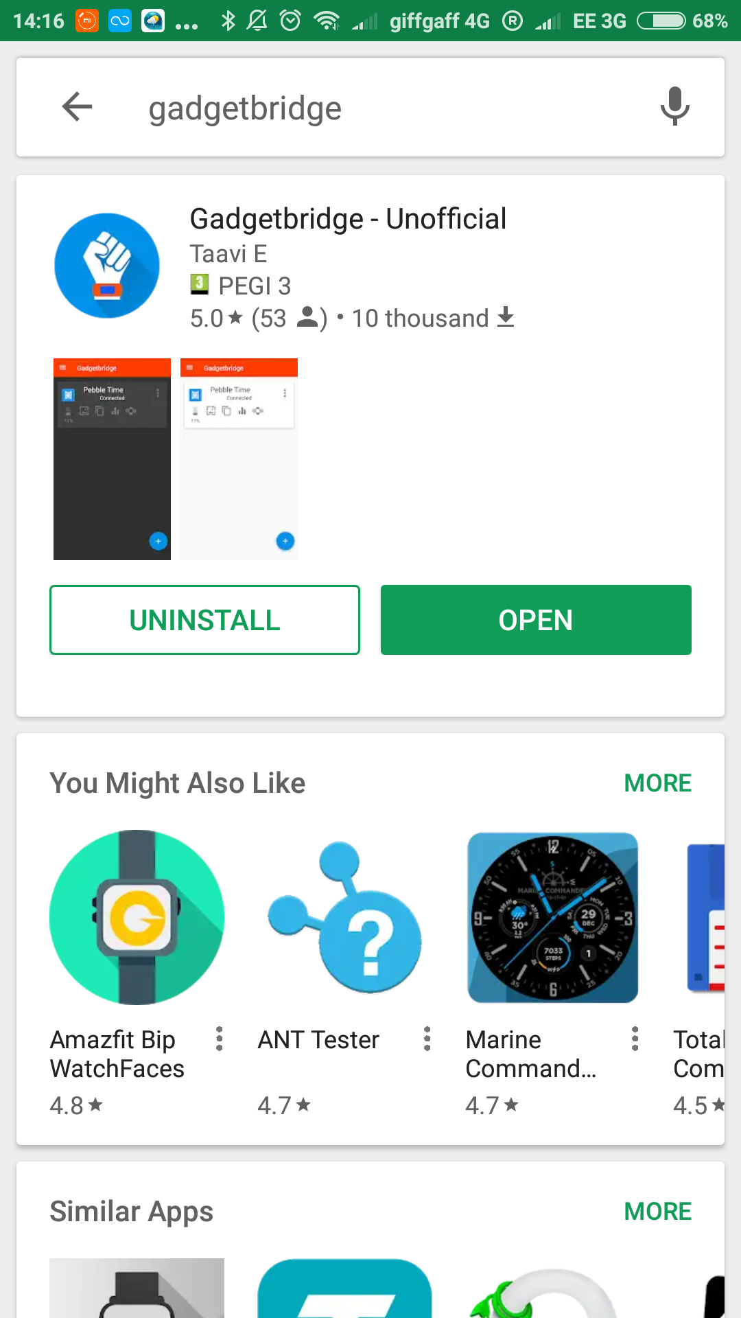

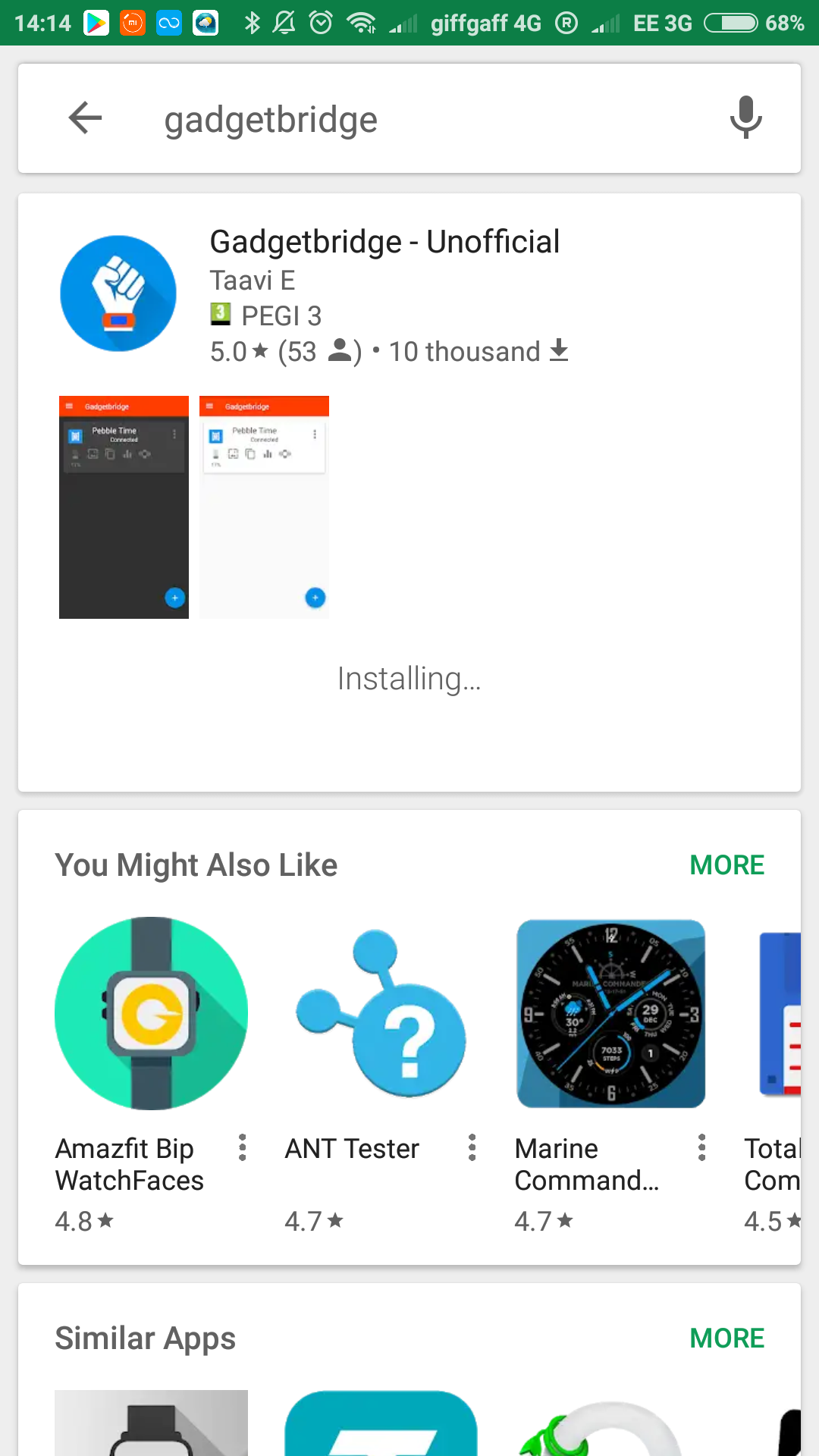

    2) Αφού έχουμε βεβαιωθεί ότι έχουμε ενεργοποιήσει την παραπάνω επιλογή από το Mi Fit τότε προχωράμε με την εγκατάσταση του GadgetBridge μέσω του Google Play Store

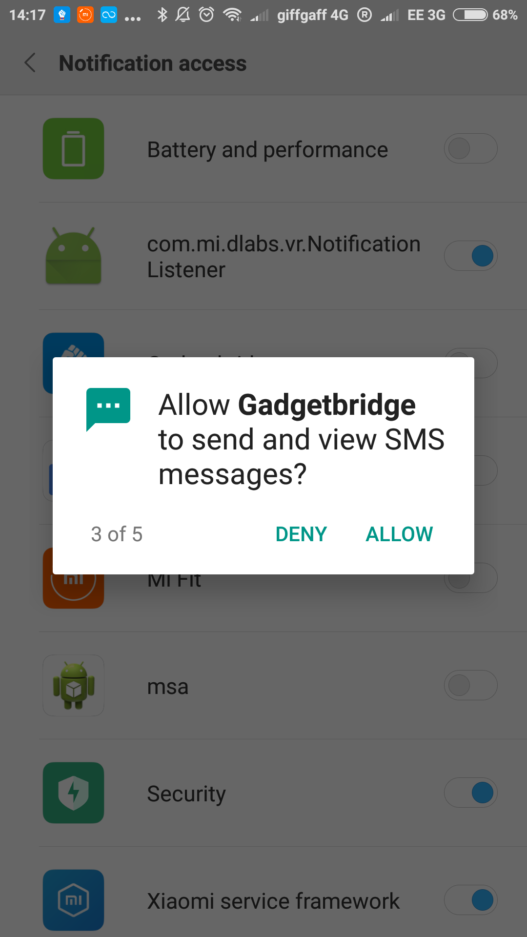

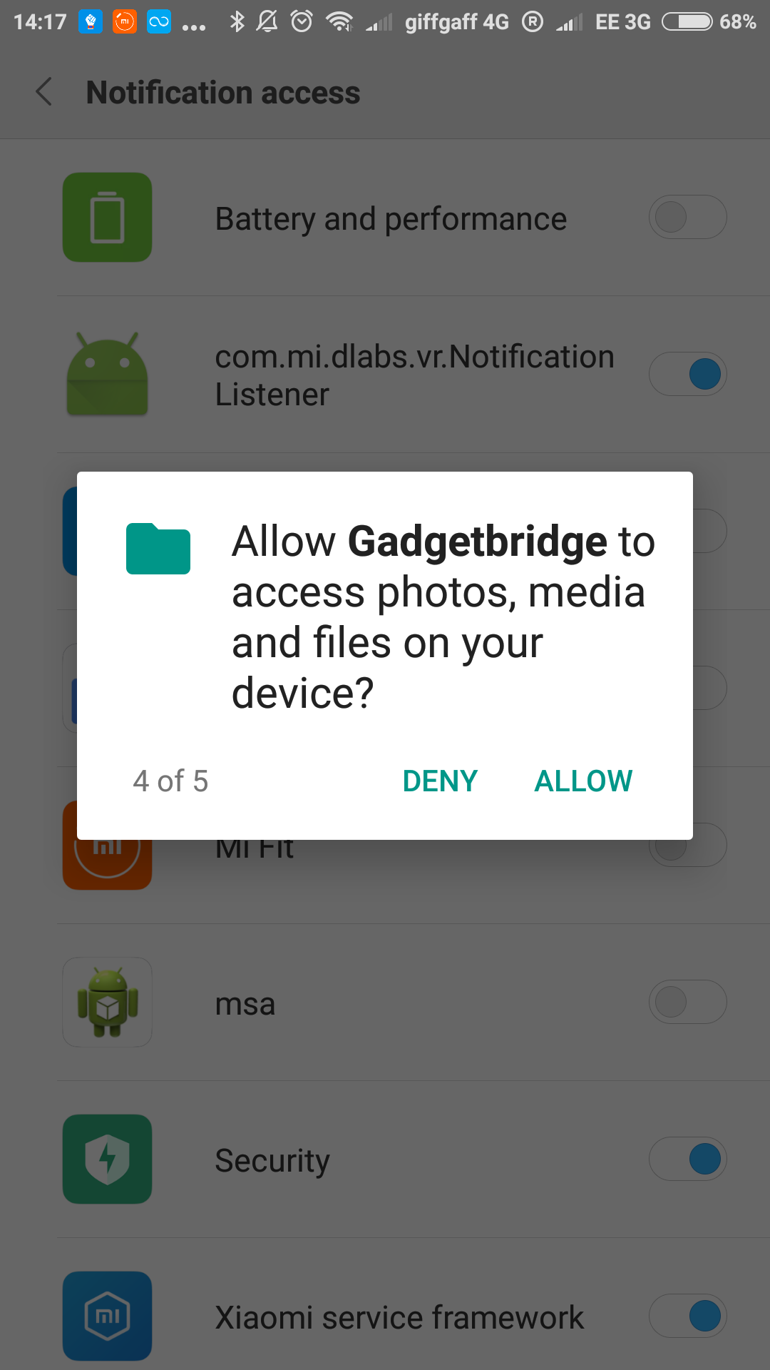

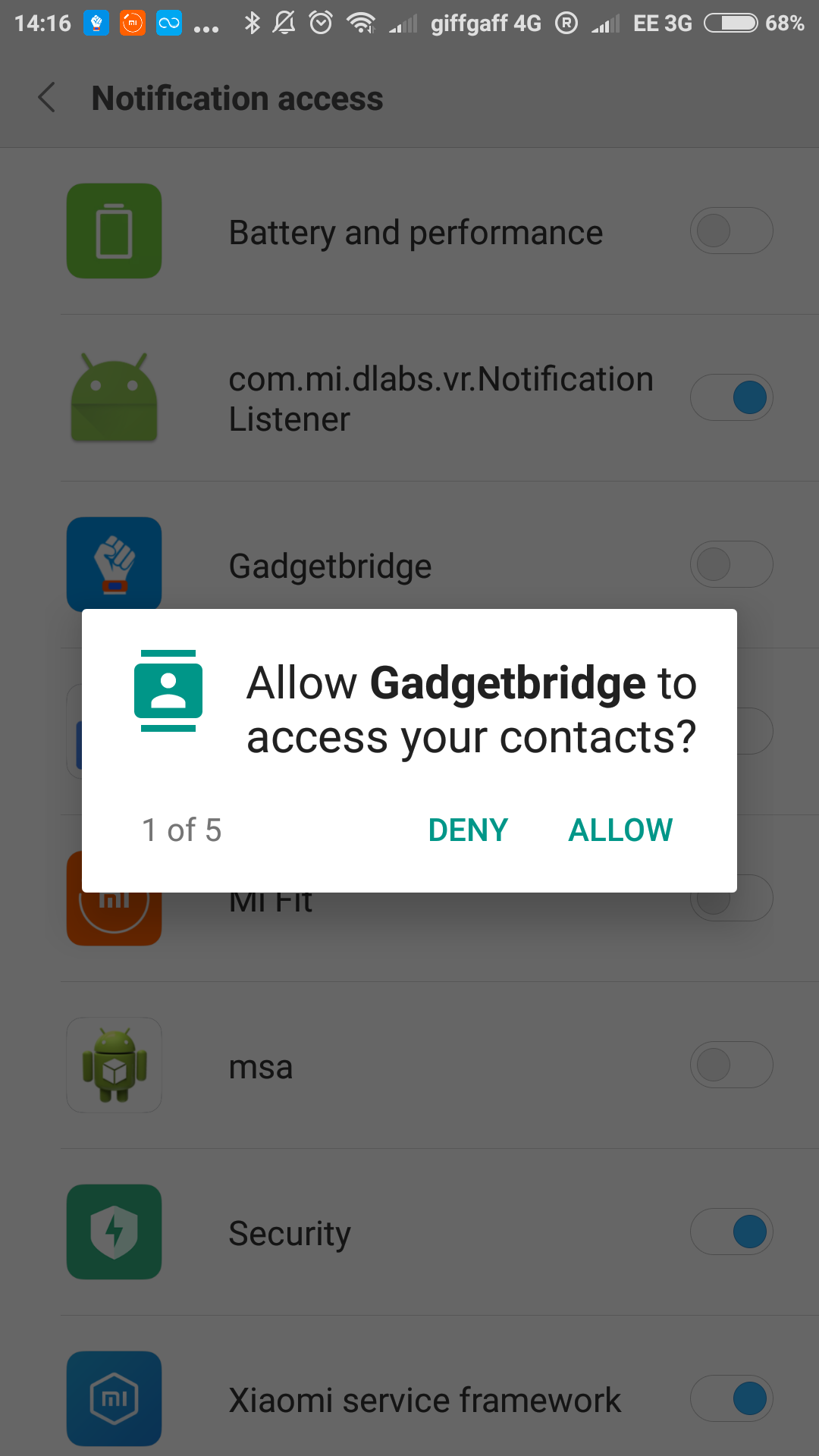

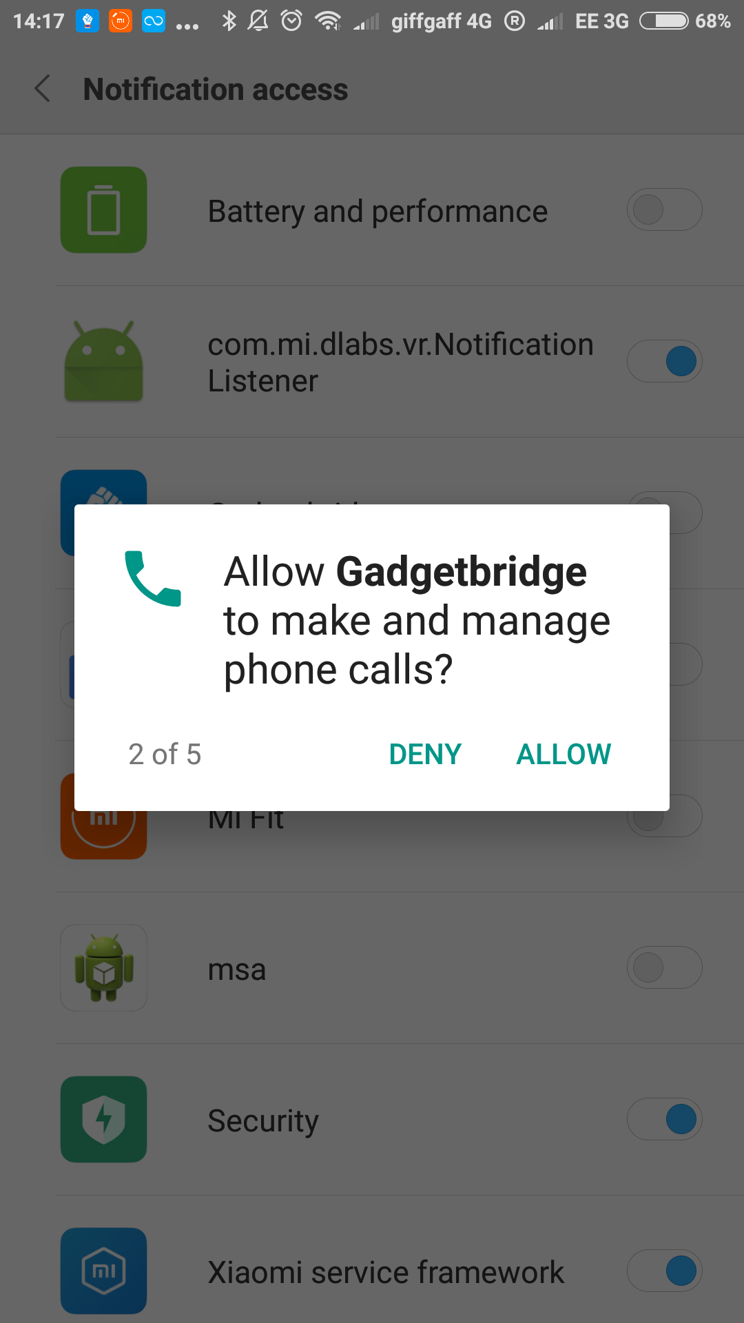

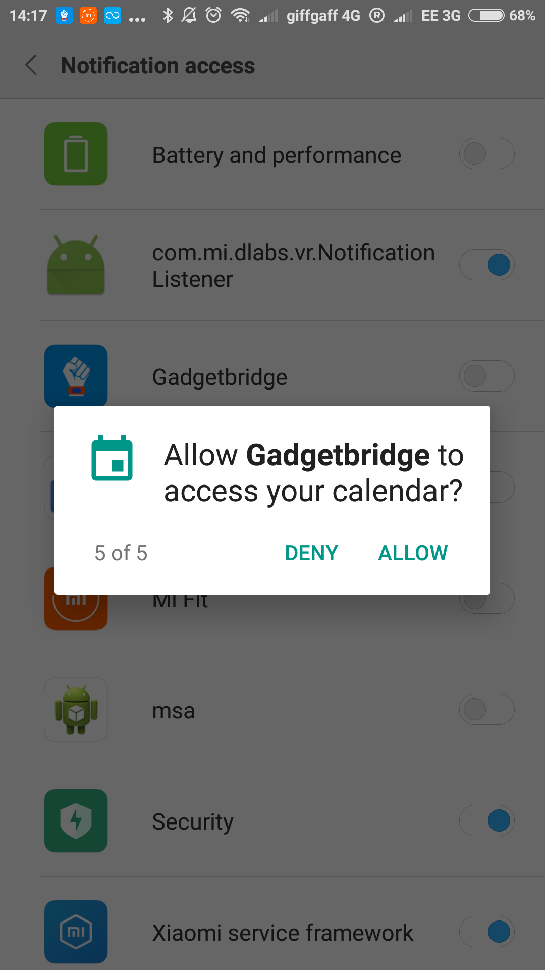

    3) Μόλις ολοκληρωθεί η εγκατάσταση της εφαρμογής την τρέχουμε και δίνουμε πρόσβαση (Allow) σε οτιδήποτε ζητήσει κατά το πρώτο άνοιγμα:

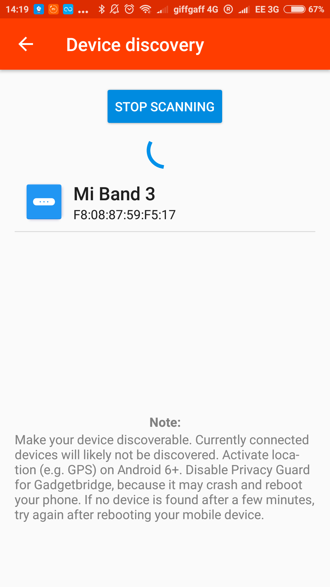

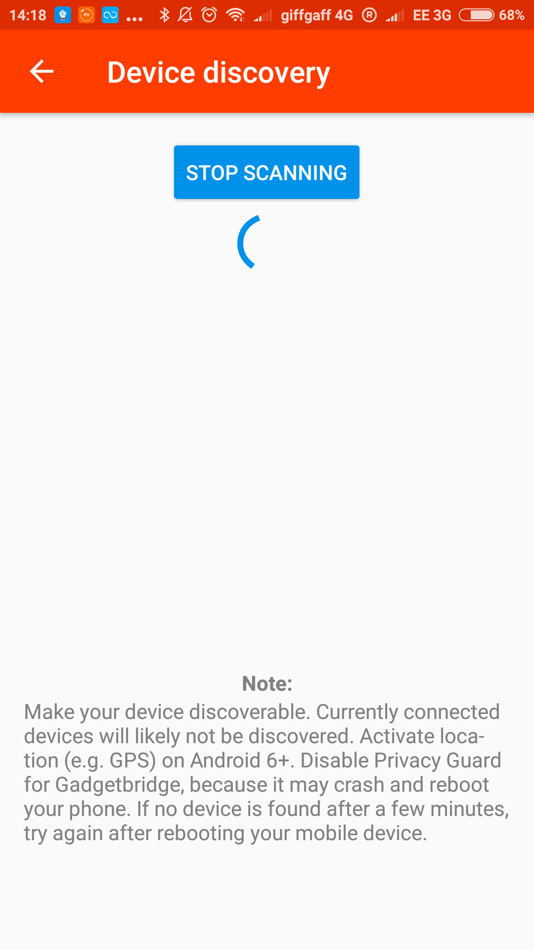

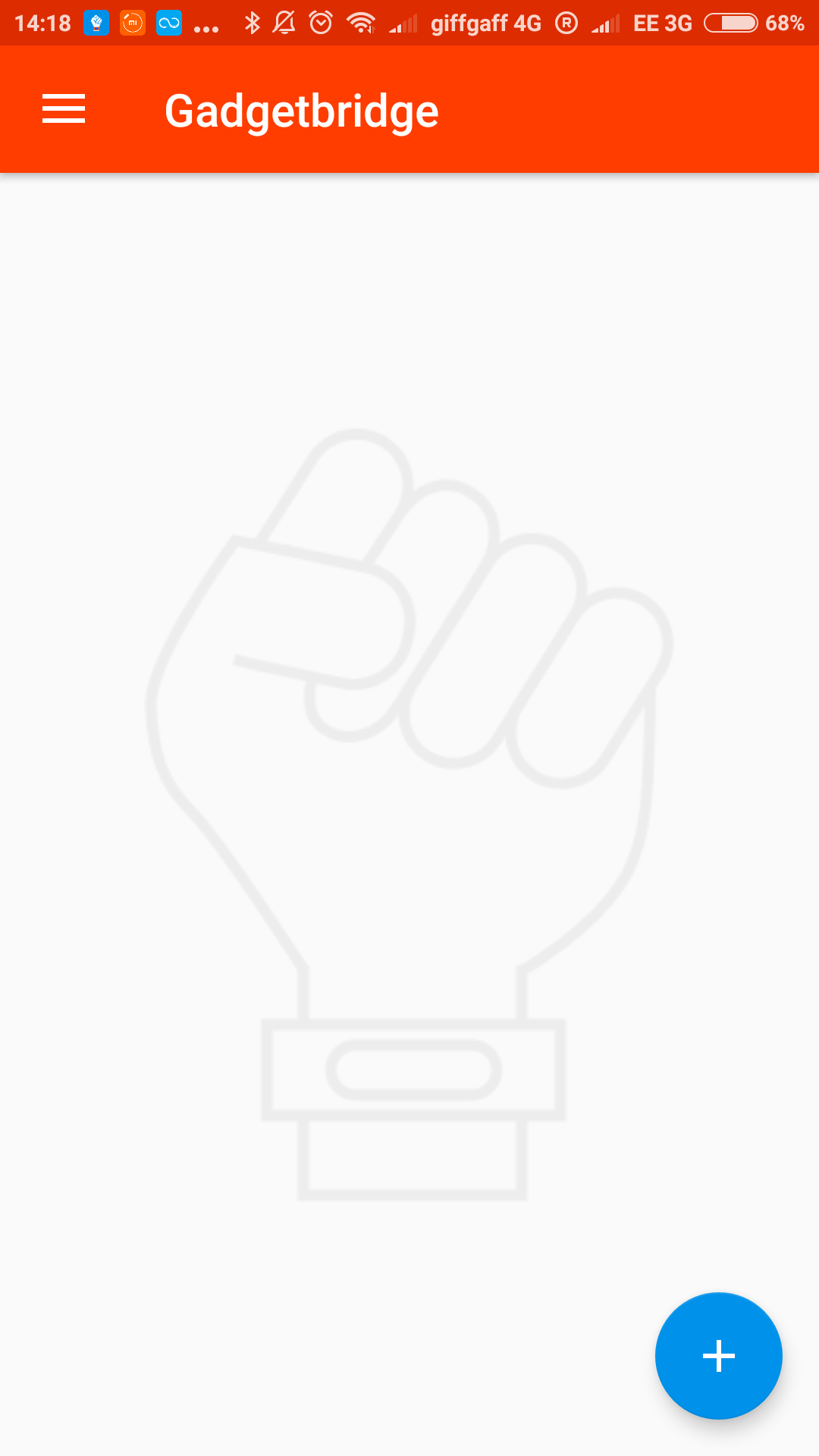

    4) Μόλις τελειώσουμε με όλα τα προηγούμενα πατάμε επάνω στο μπλε κουμπί με το "+" στη μέση για να προσθέσουμε μία νέα συσκευή.
    Η διαδικασία της εύρεσης (scan) ίσως διαρκέσει μερικά λεπτά οπότε μην αγχωθείτε. Σε περίπτωση που αποτύχει να βρει τη συσκευή τότε κλείστε την εφαρμογή τελείως και ξανατρέξτε τη. Βεβαιωθείτε επίσης ότι έχετε ανοιχτό το Bluetooth στο κινητό καθώς και τα Location Services.
    5) Μόλις το Mi Band 3 εμφανιστεί στη λίστα πατάμε επάνω του μία φορά για να το επιλέξουμε και να συνδεθεί και μετά από λίγο πατάμε το βελάκι που δείχνει προς τα πίσω για να επιστρέψουμε στην κεντρική οθόνη.

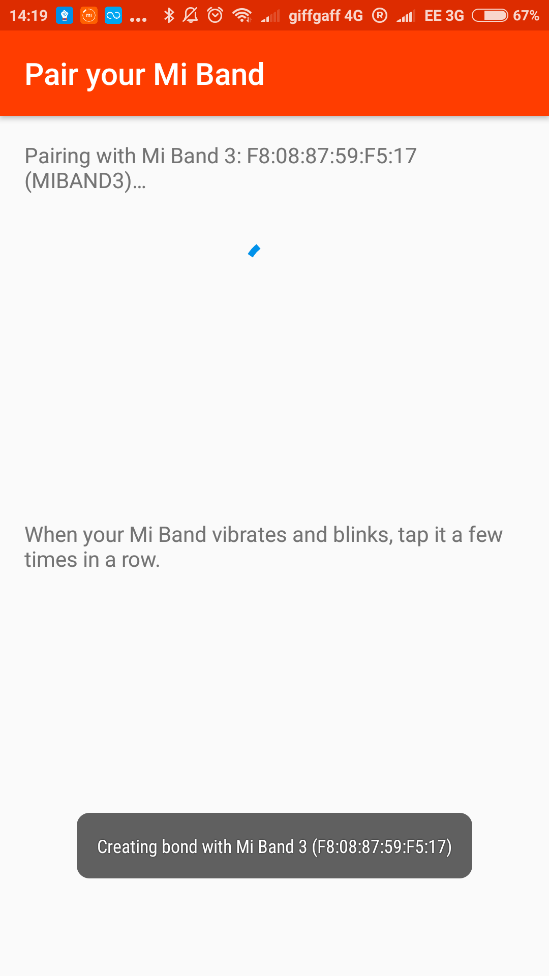

    6) Μόλις επιστρέψουμε στην προηγούμενη οθόνη η διαδικασία σύζευξης ξεκινάει και μετά από λίγο θα μας ζητήσει να πατήσουμε το κουμπί στο Mi Band 3 για να ολοκληρωθεί η σύνδεση:

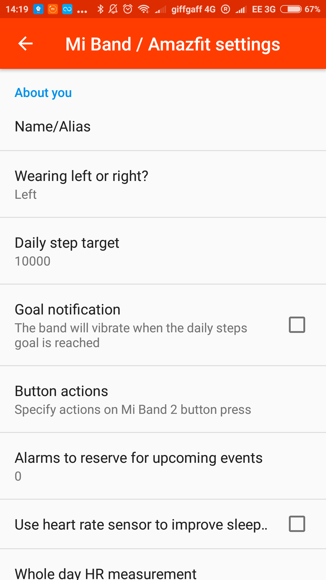

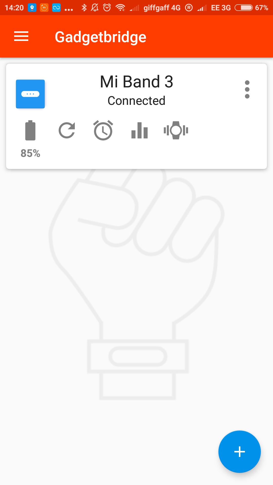

    7) Αν όλα πήγαν καλά τότε θα πρέπει να βλέπουμε στο GadgetBridge συνδεδεμένο το Mi Band 3 με μπλε χρώμα και στην ένδειξη “Connected” όπως φαίνεται στην παρακάτω φωτογραφία:

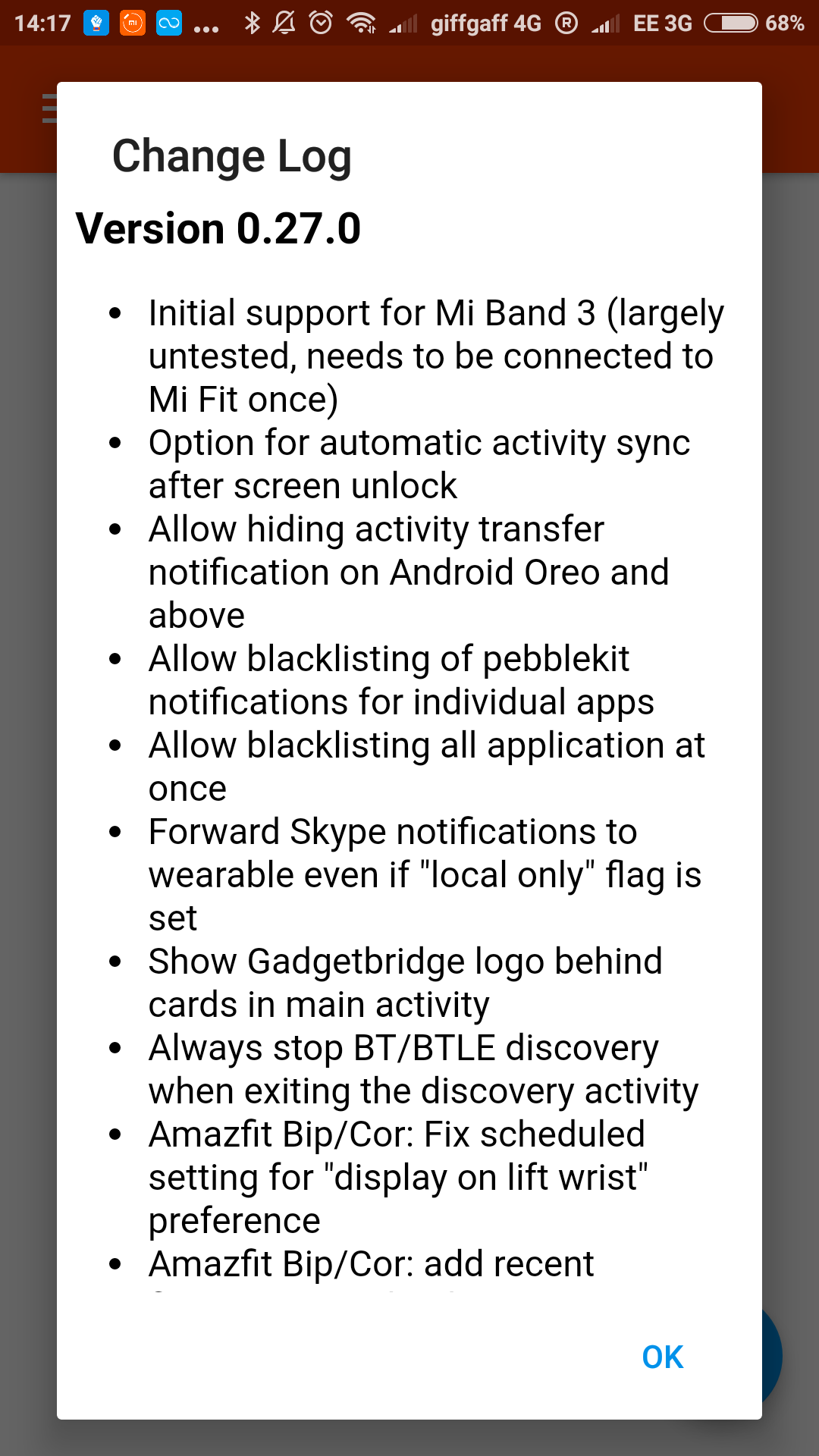

    8) Αφού πλέον έχουμε συνδέσει το Mi Band 3 με το GadgetBridge σωστά, είμαστε έτοιμοι να εγκαταστήσουμε το Custom Firmware στο Mi Band 3.
    Κατεβάζουμε λοιπόν το firmware από εδώ και το περνάμε στο κινητό μας

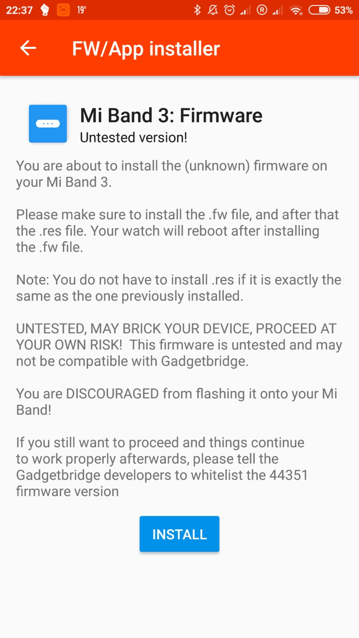

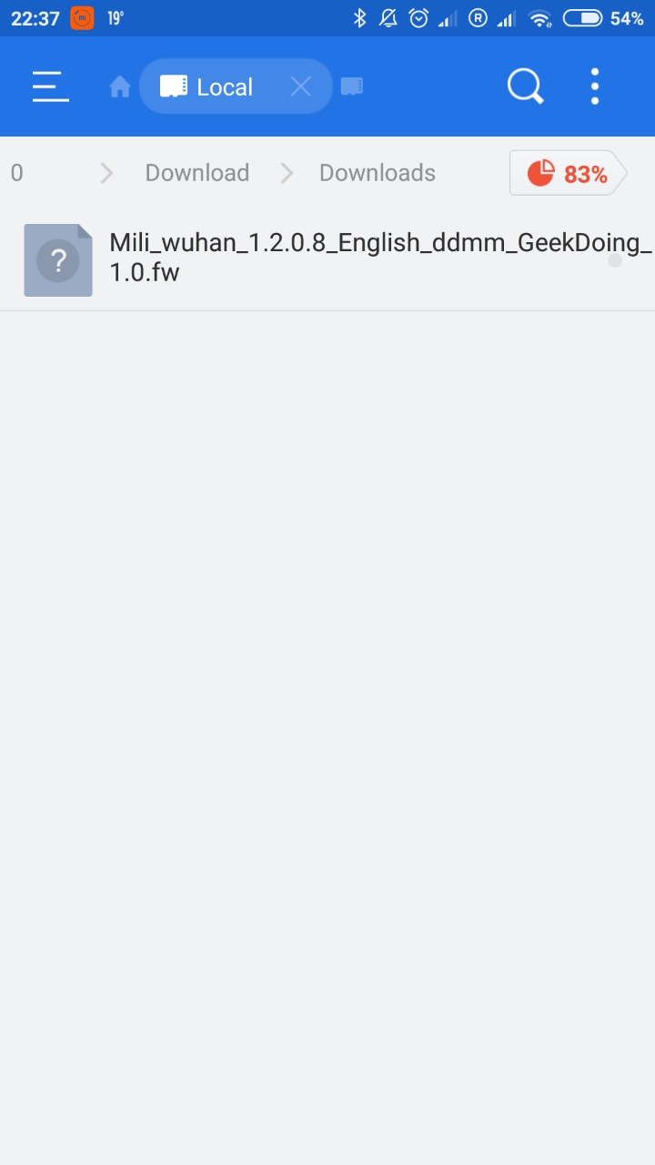

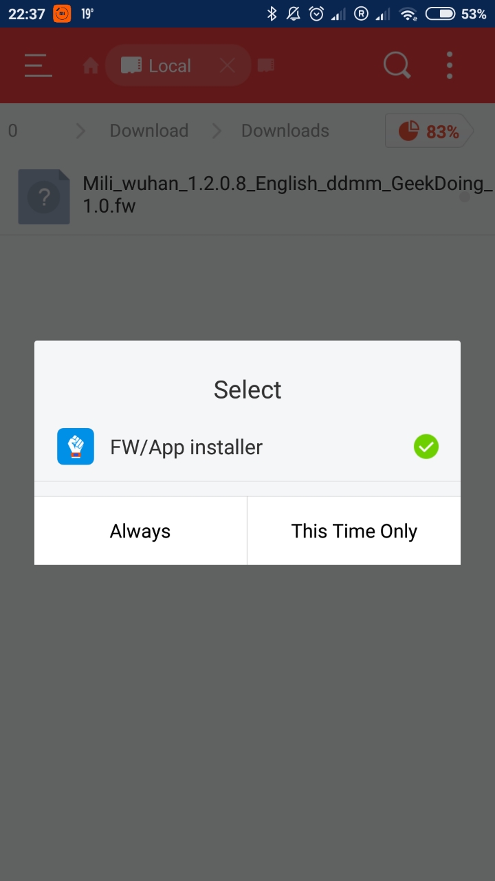

    9) Στην συνέχεια με ένα File Manager (εγώ χρησιμοποιώ τον ES File Explorer) βρίσκουμε το αρχείο firmware που περάσαμε ή κατεβάσαμε στο κινητό και πατάμε μία φορά επάνω του,
    Στη συνέχεια επιλέγουμε να ανοίξει με το GadgetBridge (FW/App installer)
    και τέλος επιλέγουμε Install όπως φαίνεται στις παρακάτω φωτογραφίες:
    [Αν για οποιοδήποτε λόγο αφού επιλέξετε το firmware δεν σας εμφανίζει να το ανοίξετε με το GadgetBridge απλά δοκιμάστε με άλλο File Manager]
    10) Τώρα θα μας ρωτήσει αν είμαστε σίγουροι ότι θέλουμε να εγκαταστήσουμε το συγκεκριμένο firmware και εμείς επιλέγουμε yes.
    11) Αμέσως μετά θα δούμε στο Mi Band 3 να ξεκινάει η εγκατάσταση με το ποσοστό να ανεβαίνει σιγά σιγά μέχρι να φτάσει στο 100 και να μας γράψει Success. Κατά τη διαδικασία αναβάθμισης καλό είναι να έχουμε το κινητό όσο πιο κοντά γίνεται στο Mi Band και να μην το διακόψουμε για κανένα λόγο.
    Μόλις δούμε το Success το Mi Band 3 θα κάνει επανεκκίνηση και είμαστε πλέον έτοιμοι να χαρούμε το νέο Firmware.
