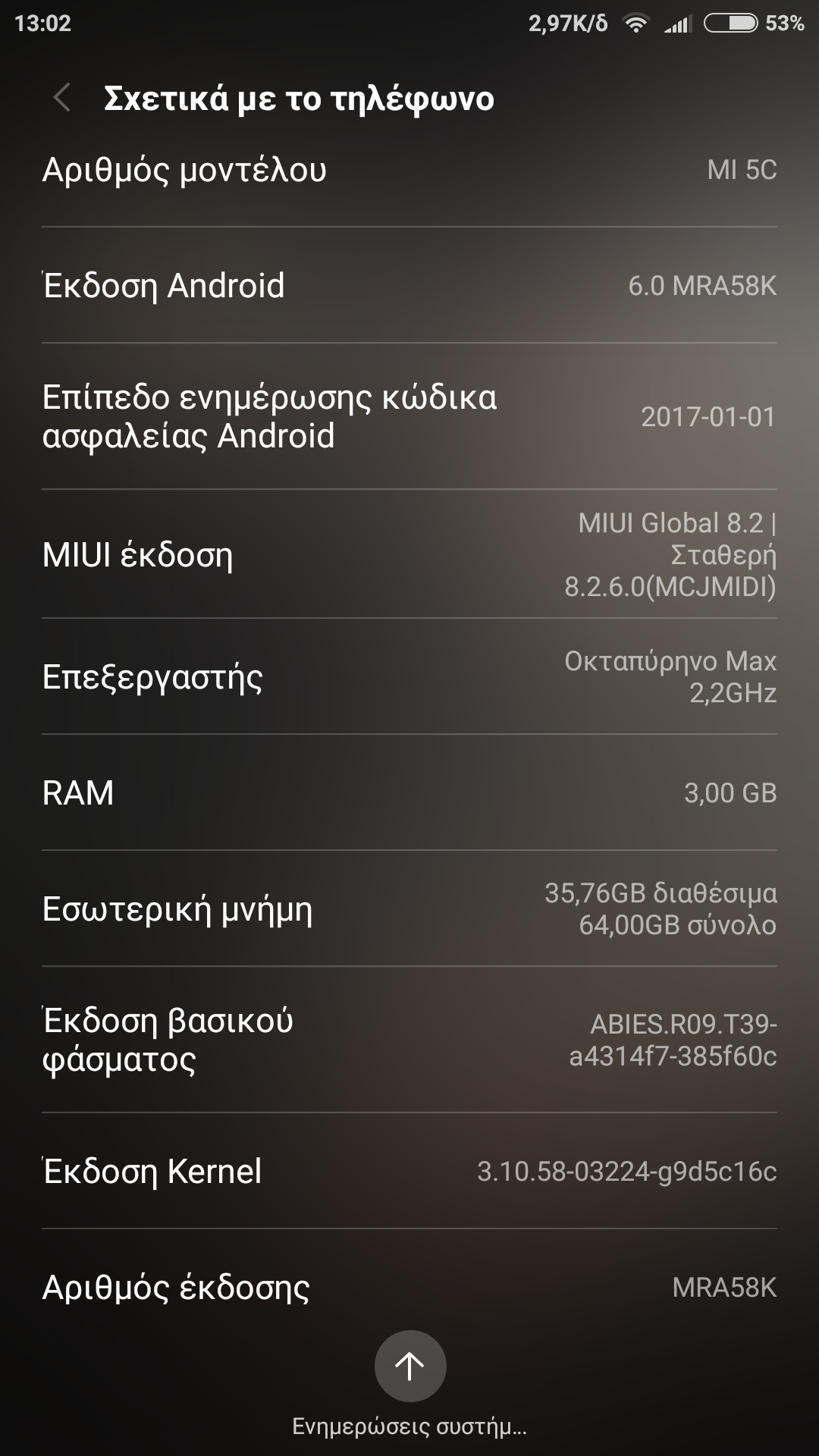

Καταρχήν καλησπέρα σε όλη την παρέα σας κ κατά δεύτερον συγχαρητήρια για την πολύ καλή δουλειά που κάνετε για εμάς τους αρχάριους! Το θέμα μου ότι το mi5c που έχω έχει πιθανότατα fake rom κ ξεκλείδωτο bootloader. Θέλω να το αναβαθμίσω με την πρόσφατη ελληνική που βρήκα σε σας αλλά έχω μπερδευτεί με τον οδηγό σχετικά με τον ξεκλείδωτο bootloader. Μπορεί κάποιος (για χιλιοστή φορά στο forum σας)! Να μου πει ποια βήματα πρέπει να κάνω. ? Τον bootloader τον τσέκαρα εγώ. Επίσης φοράει surge by xiaomi κ δεν βρίσκω κάτι πάρα μόνο για Qualcomm κτλ
Mi5c fakerom

Η ελληνική xtrv ROM είναι μονόδρομος για το Mi-5C (Song-Meri), καθώς το συγκεκριμένο κινητό κυκλοφόρησε μόνο στην αγορά της Κίνας και μόνο με China ROM (Κινεζικά και Αγγλικά).

Το επόμενο βήμα είναι να απαλλαγείς από την unofficial ROΜ!
Με βάση λοιπόν αυτόν τον οδηγό => Unbrick ή Καθαρή Εγκατάσταση FastBoot Rom με το Mi Flash (SnapDragon) θα κατεβάσεις και θα φλασάρεις μια China Fastboot ROM για Song-Meri (αυτήν δηλαδή => meri_images_V9.1.9.0.NCJCNEI_20180105.0000.00_7.1_cn_d63e0fe7fc.tgz)
