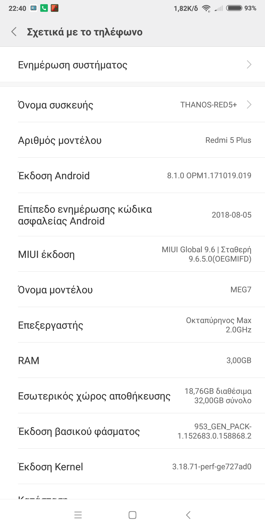

      Πρώτη φορά Xiaomi και έχω χαθεί λίγο. Καμία σχέση με HUAWEI.
      Λοιπόν, πριν 2 μέρες έκανα official αναβάθμιση σε MIUI Global 9.6 stable (Android 8.1) και unlock.
      Πράγματι δουλεύει καλύτερα από την MIUI 9.5 (Android 7.1) και έχει διορθώσει αρκετά bugs.
      Δεν θέλω θα βάλω κάποια Ελληνική ROM μέχρι να βγει με MIUI 9.6. Ήθελα όμως να βάλω TWRP για να μπορώ να κρατάω image το κινητό για κάθε ενδεχόμενο. Εγκατέστησα με επιτυχία το TWRP 3.2.1-3 το οποίο λειτουργεί τέλεια αλλά δεν μπορώ να μπω με εκκίνηση πατώντας Power & Vol +. Όταν το κάνω αυτό ξεκινάει το Mi-Recovery.
      Ο μόνος τρόπος για να μπω στην TWRP είναι μόνο με adb χρησιμοποιώντας την εντολή fastboot boot.
      Ξέρει κανείς το λόγο και πώς μπορώ να καταργήσω το Mi-Recovery ώστε να ξεκινάει το TWRP με τα πλήκτρα;

      Από αυτά που έχεις γράψει δεν έχεις περάσει twrp για αυτό σε βάζει στο stock recovery. Ξανά περνά το twrp από την αρχή δώσε την εντολή fastboot flash recovery το όνομα του αρχείου. img. Και λόγου ότι έχεις official rom μετά πρέπει να φλασαρεις η το lazyflasher η κάποιο root γιατί αλλιώς θα πέσει σε bootloop
