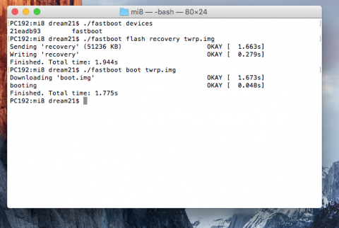

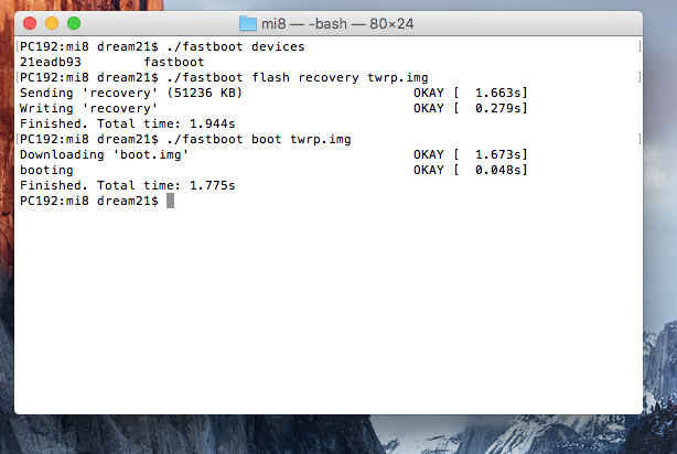

Οδηγίες για εγκατάσταση Twrp
Εγκαταστήστε το TWRP
1. Εγκαταστήστε τα προγράμματα οδήγησης και το adb
2. Αποσυμπιεστε το adb και εγκαταστηστε το στη μονάδα δίσκου C
3. βαλτε το TWRP στο φάκελο με το adb και μετονομάστε το σε twrp.img
4. Βαλτε το τηλέφωνο σε λειτουργία Fastboot πατώντας τα κουμπιά έντασης ήχου + και power
κρατήστε πατημένο μέχρι τη δόνηση και την εμφάνιση της εικόνας fastboot
5. Εκτελέστε το adb μεσω cmd η power shell και συνδέστε το τηλέφωνο στον υπολογιστή
6. Καταχωρίστε την εντολη fastboot devices (θα πρέπει να εμφανίζεται το μήνυμα από γράμματα και αριθμούς)
7. Καταχωρίστε την εντολη fastboot flash recovery twrp.img
8. Καταχωρίστε την εντολη fastboot boot twrp.img και το τηλέφωνο θα εκκινήσει σε TWRP
9. Αποσυνδέστε το καλώδιο USB
10. Στo recovery επιλέγουμε "Reboot -> Recovery", το τηλέφωνο θα επανεκκινήσει ξανά στo recovery.
