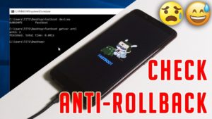

Βήμα 1. Εγκατάσταση των απαραίτητων οδηγών (drivers) για να αναγνωρίζεται το κινητό σωστά από τον υπολογιστή, επιλογές 1 & 3 ή 1 & 4
Αυτοματοποιημένη εγκατάσταση drivers για κινητά Xiaomi σε όλα τα Windows x64Βήμα 2. Βάζουμε το κινητό μας σε fastboot mode πατώντας volume down & power μέχρι να δούμε το λαγουδάκι
και μετά το συνδέουμε με τον υπολογιστή μας με την χρήση ενός USB καλωδίου σε θύρα USB 2 (μαύρο χρώμα)Βήμα 3. Τρέχουμε ως διαχειριστές ένα παράθυρο εντολών cmd
Βήμα 4. Πληκτρολογούμε την εντολή
cd c:\adbγια να βρεθούμε στον σωστό φάκελοΒήμα 5. Πληκτρολογούμε την εντολή
fastboot devicesγια να δούμε ότι εμφανίζεται η συσκευή μας σωστά στον υπολογιστή.
Θα εμφανιστεί ένας αριθμός δίπλα στο device όπως φαίνεται στην εικόνα στο spoiler.
Σε εσάς θα δείχνει άλλος αριθμό “της δικής σας συσκευής” και σε κάποιες συσκευές στη θέση του device θα βγάζει fastboot και αυτό σωστό είναι.Βήμα 6. Τώρα πληκτρολογούμε την εντολή
fastboot getvar anti
Αν έχει ενεργοποιηθεί το επίπεδο anti rollback θα μας επιστρέψει από κάτω την τιμή όπως φαίνεται στο spoilerΣε περίπτωση που δεν μας επιστρέψει κάποια τιμή anti rollback:
1. ή δεν έχουμε δώσει σωστά την εντολή, οπότε κάνουμε ένα ακόμα έλεγχο
2. ή δεν έχει ενεργοποιηθεί κάποιο επίπεδο anti rollbackΜπορούμε να δούμε σχετικά παραδείγματα στο spoiler από κάτω
Σημείωση:
Καλό θα είναι ο έλεγχος του ARB να γίνεται ΠΑΝΤΑ μα ΠΑΝΤΑ πριν δοκιμάσουμε να πάμε σε παλαιότερη έκδοση ROM,
ΑΚΟΜΑ και εάν είναι έκδοση ROM της προηγούμενης ημέρας !!!
Καλούς Ελέγχους και να είστε πάντα καλά !!!
