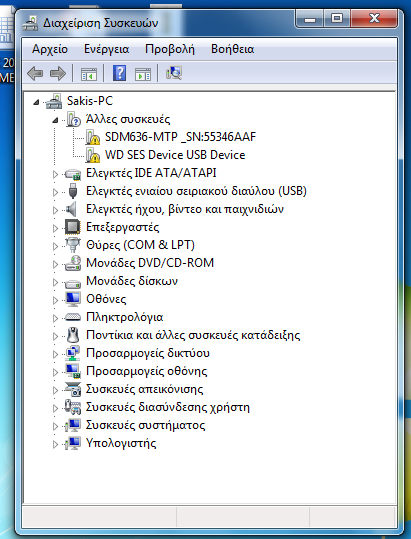

Όταν το συνδέεις ακούγεται ο ήχος, εικονίδιο ότι συνδέθηκε συσκευή, στην διαχείριση συσκευών το βλέπει και ως τι?

Βάζω το καλώδιο που είχε η συσκευή, το έβαλα σε αλλη θύρα αλλά τίποτα.Με το που το βάζω εμφανίζει μήνυμα ότι συνδέθηκε ο εντοπισμός σφαλμάτων usb....μέχρι εκεί.Στον device κίτρινο ερωτηματικό στον MTP-sdm636.

Με ποια windows είσαι?

WINDOWS 7
