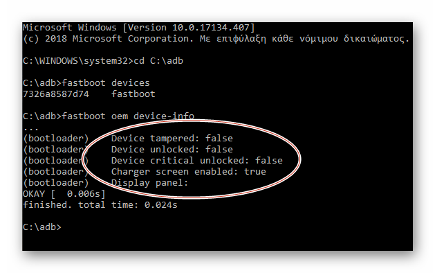

Ηδη έκανα τον έλεγχο αν είναι κλειδωμένος ο bootloader σύμφωνα με τις οδηγίες που βρήκα στο forum και μου βγάζει το παρακάτω:
Ο bootloader είναι κλειδωμένος.Προχωράω στο ξεκλείδωμα και βλέπουμε. -
NasDriver αν ειναι έτσι το αφήνω όπως έχει,προκειμένου να φάω μια μέρα για να το σετάρω όπως είναι τώρα.Σας ευχαριστώ πολύ όλους για την βοήθεια σας.
