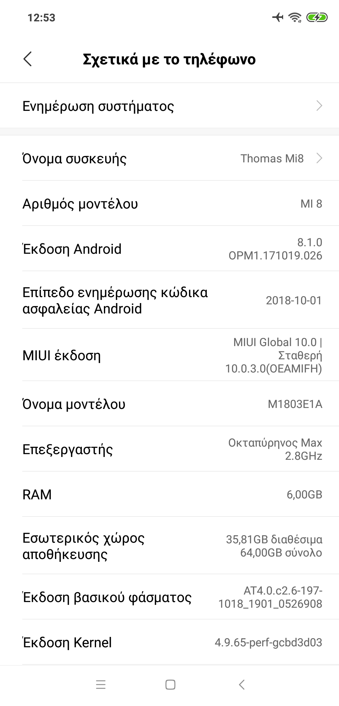

Έχω εδώ και δύο μήνες το Xiaomi Mi8.Τον τελευταίο μήνα χρησιμοποιώ δύο σιμ.Ομως τις τελευταίες 10 μέρες βλέπω ότι αρκετές φορές μέσα στην ημέρα χάνεται το σήμα και επιστρέφει αμέσως.Παραλληλα γίνεται αποσύνδεση στο wifi που είμαι συνδεδεμένος.Εχω δοκιμάσει airplane mode,reboot μέχρι και factory reset έκανα σήμερα,αλλά Τίποτα.Εχετε να προτείνετε κάτι, ειδικά τώρα που χρειάζομαι το κινητό ?
mi 8 χανει συνέχεια το σήμα των sim
Απο Banggood το πηρα.
Εχω απελπιστει... -
Οι κάρτες sim είναι καινούργιες; Δεν τις έχεις κόψει με το χέρι με ψαλίδι; Ποιον πάροχο έχεις;
Καινουριες ειναι.WHATSUP και VODAFONE εχω.
Δεν έχω να σου προτείνω κάτι άλλο ..
Το είχε ή το παρουσίασε μετά από κάποια αναβάθμιση; Μπορείς να θυμηθείς; -
Το παρουσιασε αφου εβαλα και 2η σιμ,για κανα 2 εβδομαδες δεν ειχα θεμα,όμως τωρα εχει τρελαθεί.μπορώ να του κανω downgrade,μήπως στρωσει ?
