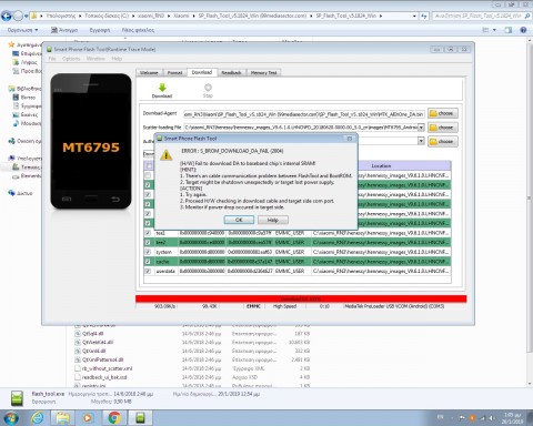

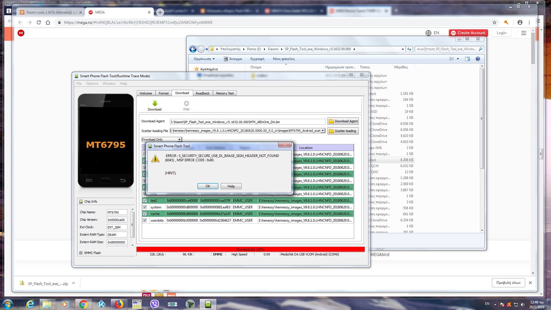

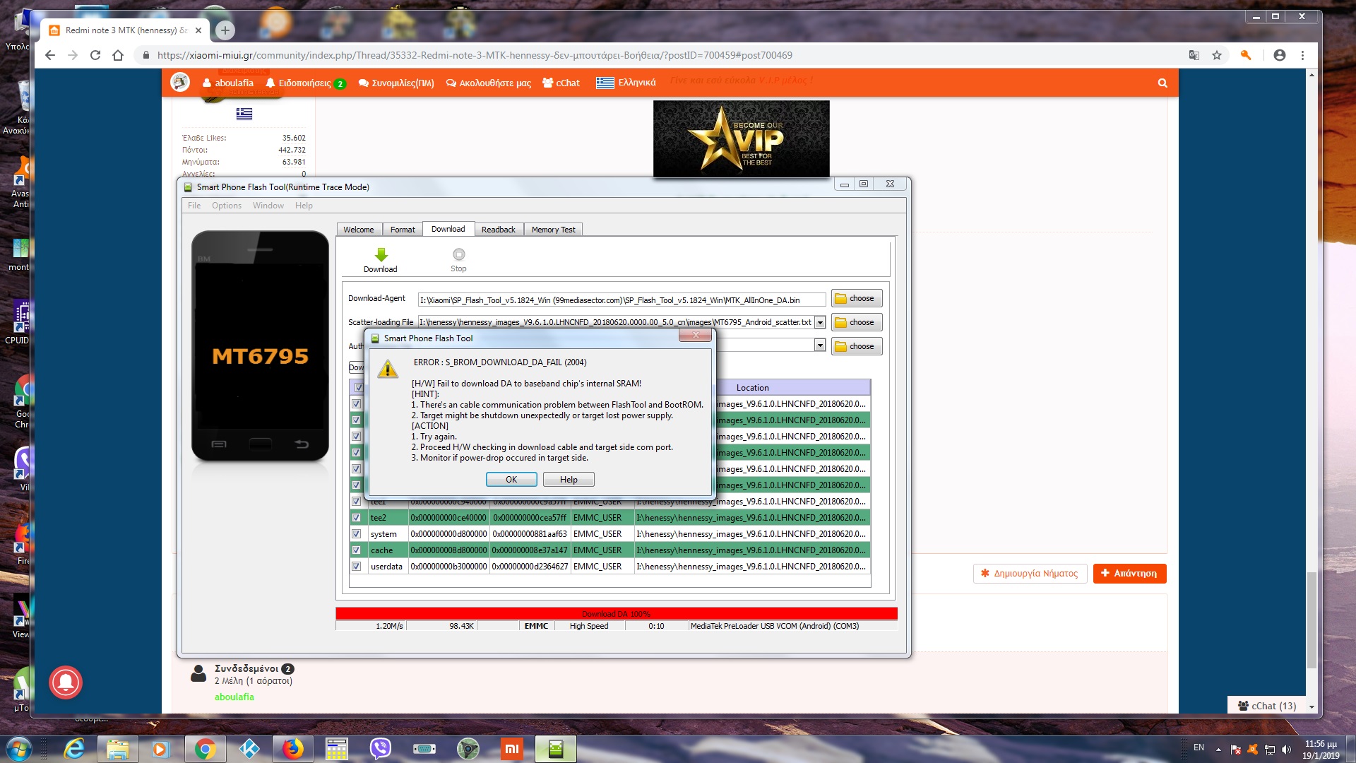

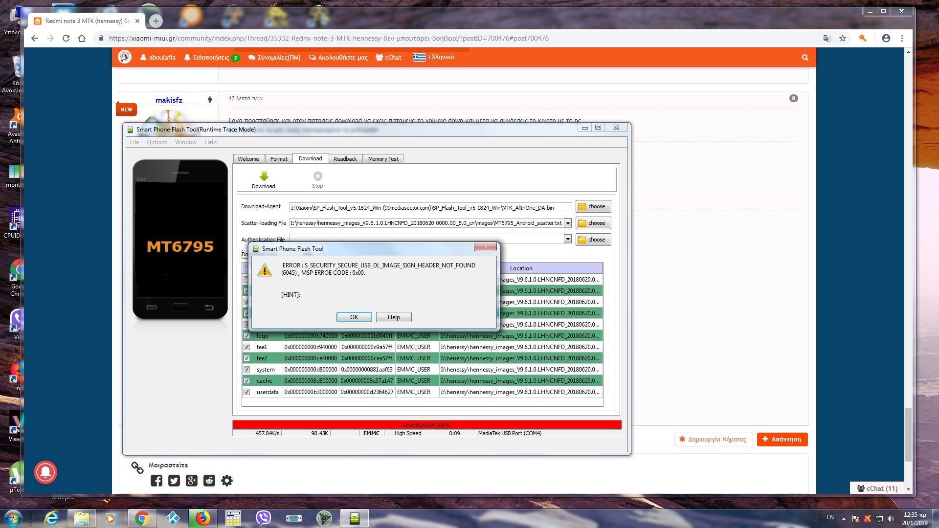

Προσπάθησα να το φλασάρω με το Mi suite αλλά βγάζει ένα μηνυμα που λέει "The device is locked, go to unlock website for appl. Ακριβώς αποκάτω έχει ένα κουμπί που λέει μονο Reboot.

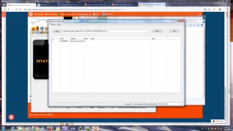

Αν το βάλω στο mi flash και ακολουθήσω αυτή τη διαδικασία μέχρι το τελευταίο βήμα, το τηλέφωνο το αναγνωρίζει κανονικά το πρόγραμμα, αλλά φαντάζομαι πως δεν είναι ασφαλές να το φλασάρω με πρόγραμμα που είναι για τους SD επεξεργαστές ενώ αυτό έχει ΜΤΚ, έτσι δεν είναι?
Μπορώ να του περάσω με κάποιο τρόπο το ρικάβερι μόνο και μετά να του φλασάρω μια νέα ΡΟΜ?
