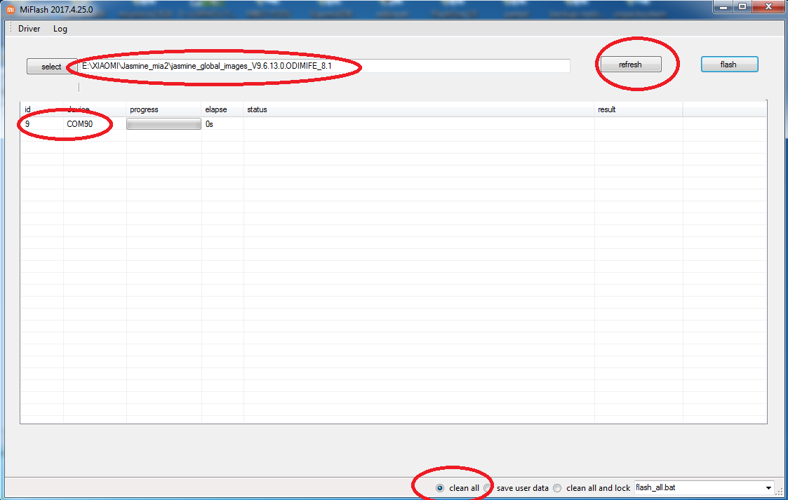

10. Unbrick ή Καθαρή Εγκατάσταση FastBoot Rom με το Mi Flash (SnapDragon)
